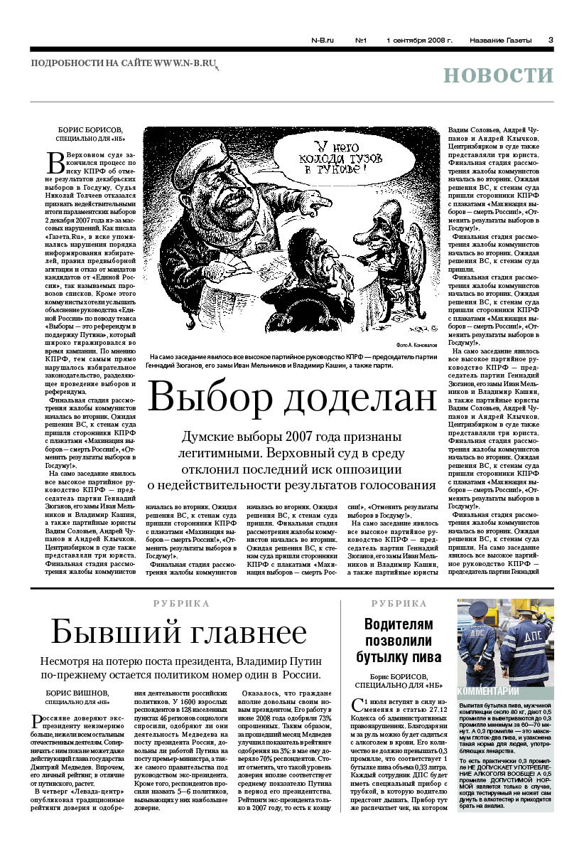

smike сказал(а):
Верстка ужасная. Ничего личного, я тем более не трогаю дизайн.
Первая полоса - шапка не понравилась абсолютно. То же касается верстки. Отступы от плашек делать больше. Врез нижнего снимка в текст чем обоснован? Также, как и зеленой плашки. Заголовки - нет единообразия (то они у вас начинаются с заглавной, то полностью заглавными - капс лок забываете отжать?:) ). И выравнивание - они по центру или все-таки как? Отступ первого абзаца не нужен, и выделение - это обозначение лида? Ну и далее - помечено...
Спасибо, хоть и обидно, я старалась ))) Но с большинством правок абсолютно согласна. Надо сказать, что многие из ошибок абсолютно очевидны (вроде выравнивания заголовков и фото), так что надо просто внимательнее быть. Будем работать ))

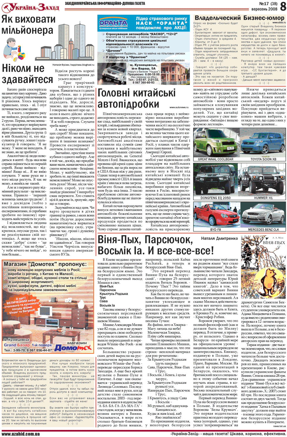

Хочу представить вашему внимаю свои наработки. Не обращайте внимания на статьи, это так, вода.....Инфа и фотки стоят "от балды". Делаю новую газету. Заполняю пока что информацией, взятой с инета.
Прокомментируйте, оч жду ответов
Ммм... очень аляповато )
Не специалист именно по газетной верстке, но что бросается в глаза сразу:
1. Постоянно меняющаяся ширина колонок. Причем расстояние между ними (между двумя статьями) очень часто гуляет на просто неприличную апмплитуду.
2. ИМХО, шрифтовая безвкусица\бедность. Не вижу хоть какого-то стиля.
3. Много пустоты, которую видно, что нечем было занять. Я не против "воздуха", но у вас место отчаянно съедается всякой фигней, потому что больше нечем. Такое вот ощущение. Полно неоправданных пустых строк, пустот, большие межстрочные пробелы в заголовках.
4. Иллюстрации оформлены не однотипно. и неаккуратно...
5. ...Ну и неаккуратность во всем! Не последовательность. А вот, например, по какому принципу буквица в одной статье 3 строчки, а в соседней - две?..
)) хотелось выбедить статью за главную ))
да, поняла, что получилась лажааа :( Да, действительно совсем не специалист в этой науке ))))
Бледновато? а что бы посоветовали?
и какой шрифт лучше бы использовать? и для статей и для заголовков?
ну ничего, терпение и труд, все перетрут

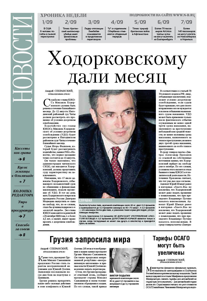

Переделала. Посчитала литературу
