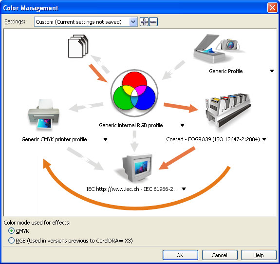

Корел на цифре, обожаю это сочетание. Если не трудно еще скрин цветовых настроек приложите.
Ответ: ПОМОГИТЕ!!!
извините конечно за глупый вопрос, а что значит скрин цветовых настроек
Ответ: ПОМОГИТЕ!!!
tools>color management

под скрином имелся в виду скриншот, снимок экрана. Проще всего поместить его в буфер обмена нажав клавишу PrintScreen, а затем вставить в любом графическом редакторе. Образец во вложении.
