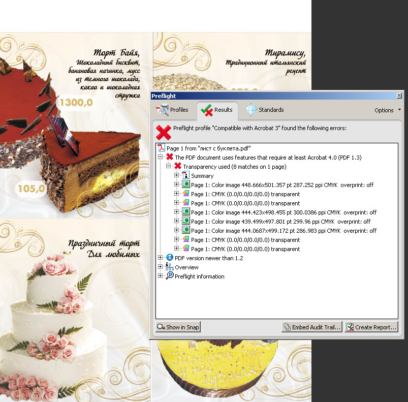

вот кстати PDF полученный мной из исходника тпикстартера в Кореле
У меня ровно то же самое. Я ж говорю разночтений о том, какой CMYK должен был уйти на печать в этой врстке нет.

Файл сделан вполне корректно(за исключением разьве что текста, покрашенного в registration). После Publish to Pdf из корела в Pdf версии 1.3 при выключенном колор менеджменте получается отдозначно CMYK-овский файл безо всякип прозрачностей.
а вот у меня получилось так
меня больше интересует почему у меня при прямой печати из Корела цвет другой чем из Акробата. В CMS Корела "эффекты в CMYK", естественно, стоят.
ИМХО здесь где-то и порылась собака, наверняка цифропечатня так и делала.

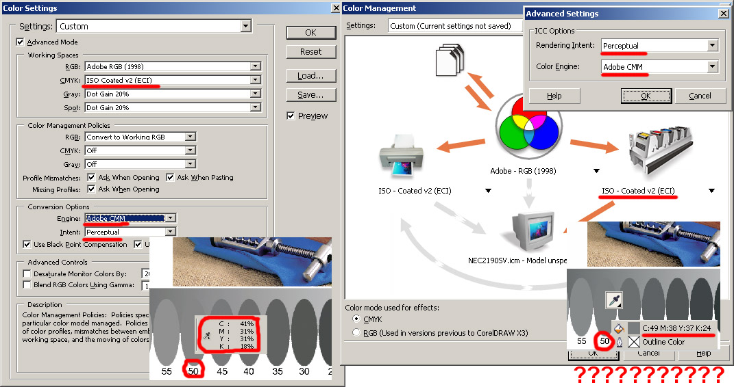

По поводу настоек кореловского колор менеджмента я бы еще обратил внимание на полезность установки нормального rendering intent. Думаю все помнят что у корела стоит по умолчанию.:)
И все равно будет мало :). В аттаче пример операции Image - Mode - CMYK в кореле и шопе. Исходник - Hacamada_test_lab.tif Алексея Шадрина.

Чтобы доверить корелу цветовые преобразования нужно сначала хорошо удариться об стенку
Так на PS принтер CMYK из Корела должен уходить as is. И по идее пофиг какой стоит intent, профиля в CMS, профиль в меню печати ...
Но тут, в этом файле, что-то не так. Прозрачности на скругленных белых плашках под цифрами есть, но на них мы особо не смотрим.
