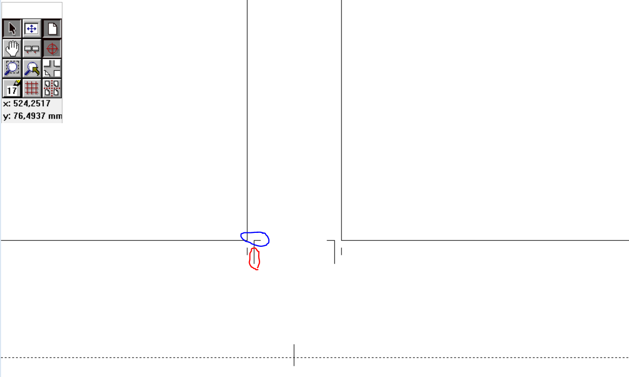

делаю для них набор темплейтов в Препс и подумал, мож есть какая кроп-смарт-метка которая привязывается к блидам ) чтоб получилось как на скрине.
да и еще, чтоб получить кропМетку в середине импозиции нужно либо давать широкие отступы, а часто это 3+3, либо добавлять в ручную.
как вы это решаете?

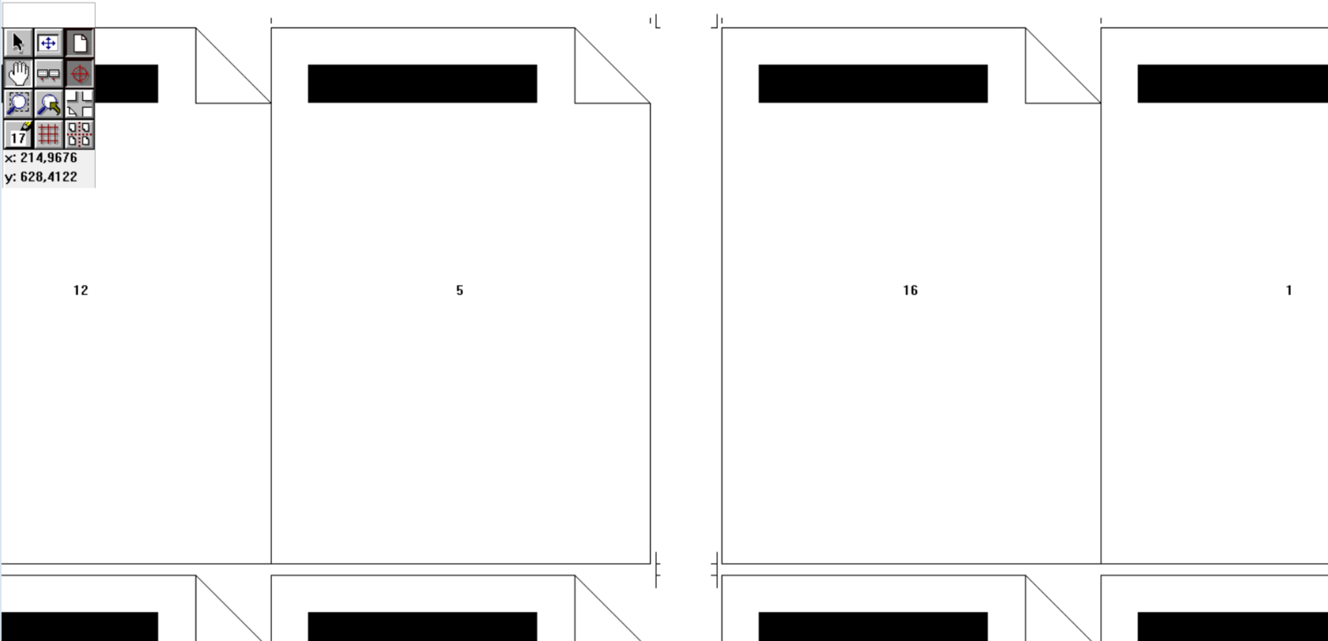

Я сейчас использую Preps 8, но есть и 5. Из какой версии шаблон сделать? И там и там при спуске 64 страниц в готовом pdf я наблюдаю что метки реза сдвигаются ближе к корешку.

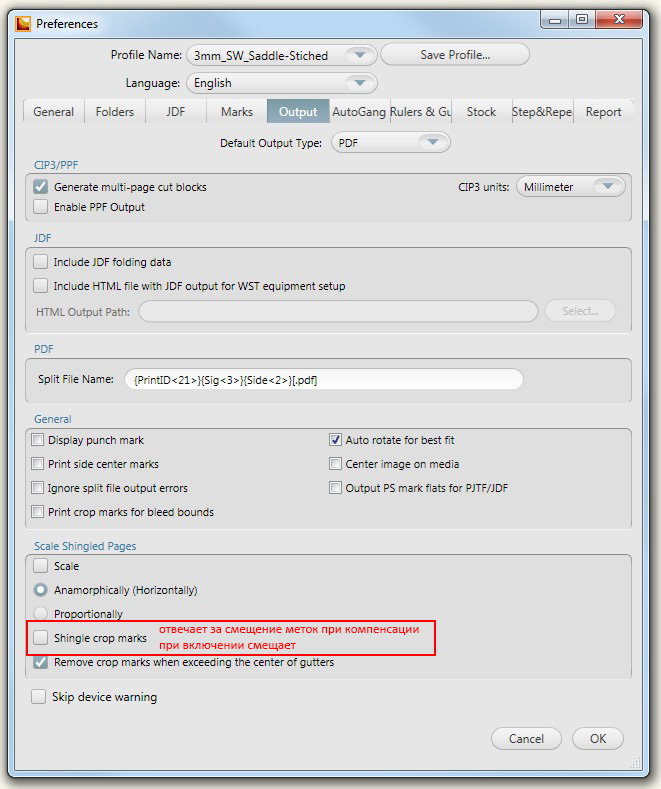

Вы в профиле препса (C:\Program Files (x86)\Kodak\Preps 5.3.3\Profiles\Default - или не дефолт, а какой там у вас) поменяйте строчку -ShingleCropMarks:YES на -ShingleCropMarks:NO и проверьте у себя
И восьмом и в пятом одинаково, только в восьмом строчка капсом.
А, ну и делать это надо при закрытом препсе, а то не сохранится/применится
Ага, нашел такую строчку. Думаю будет как надо. Я сам люблю копаться в настройках через notepad++. Это вообще законно туда лазить? И в мануале про это почти не написано. Ни про пункты, ни про то, что их можно ковырять.

Спасибо! Ну у меня и струя в глазах. Не видел этого пункта. Видимо переработался.
Про сползание мне стыдно. Простите за такой вопрос.
