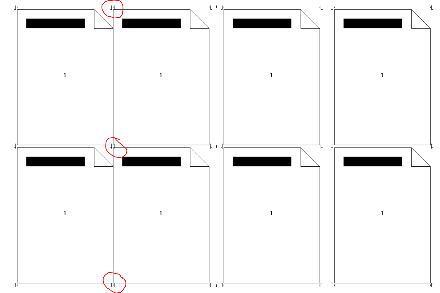

Вообще "в лоб" '))' Создал смарт-метки, привязал к страницам и задал отступ 3 мм.
а, ну это ошибочный путь, я так пробовал... но в корешке не должно быть меток, а по факту они есть
    32 КБ · Просм.: 535
В моем PDF они тоже есть, но Вы же их не видите? :) И в печать они не пойдут... Тогда что не устраивает?
Я скинул Вам готовые, покажите PDF с ними на выходе:)
Вы можете удалить лишние метки.

Наша цель... чтобы не исправлять (зачем-то) и не плодить кучу шаблонов под каждый размерчик, а потом искать куда же засунул среди тысячи других :) сделать один раз смарт метки которые подойдут под любой размер страницы.
да, согласен, в ПДФ их нет, странно...
Почему? :)
они прячутся под белым непрозрачным полем там где страницы
Изначально моя идея была сделать 2 набора меток, линия и белая плашка ее перекрывающая, плашку потом убирать где нужно... оказалось препс это делает сам :)
т.е. по такой логике не нужно убирать метки которые появляются между средними страницами импозиции?
оч интересно, нужно протестировать, если да, то бляха... зачем я их всегда убирал ??? 'otbline''fp''vottebe1':crybaby:'cactus'
