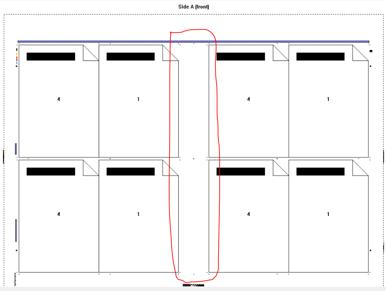

со смарт-кроп-метками такой номер не проходит...
Что в принципе логично:) Кроп-метки отдельная история, они по логике всегда должны отображаться.
кроп я ставлю так,
сначала смарт, кторые не отображаются в середине импозиции,
потом к внутреним сторонам страниц добавляю уже не смарт-метки.
можно ли делать как-то технологичней?

не очень понял идею,
какие смарт-метки можно показать в середине импозиции?
т.е. вы предлагаете применять не обычные смарт-кропы, а смарт-метки с привязкой к страницам, правельно понимаю?

собственно отделяем вопрос.
на предыдущим скрине есть группа меток которая находится в середине импозиции (выделение красным), как можно добавить только такой набор по вашей методике?
Это обычные Smart Mark/Line Mark ... Я просто не стал заново создавать, изменил отступы существующим и имена, параметры на видео видны, как создать набор тоже показано... Если честно не понимаю тогда вопроса "как?" если Вы и без того этим пользуетесь...

В данном случае есть нюанс. Чтобы сделать умные метки, которые должны находиться на определенном расстоянии от страниц и не появляться по центру разворотов, нужно использовать Page Range. Поскольку нечетные страницы всегда находятся справа, а четные слева, то в Preps 5 нужно указать диапазон, например, 1, 3, 5, 7, 9, и т. д., то в Preps 8 можно использовать ключевые слова Odd и Even, которые не реализованы в Preps 5. Можно указать достаточно большой диапазон, например, от 1 до 32, как для четных, так и нечетных страниц.
Вспомните как много страниц Вам встречалось в шаблоне для многостраничной продукции. Таким образом, для Preps 5 напишите в блокноте две строки для четных и нечетных чисел с запасом. Создайте правую нижнюю метку и скопируйте в Page Range нечетные числа. Создайте левую нижнюю метку и скопируйте в Page Range четные числа. А дальше достаточно скопировать эти метки и изменить их ориентацию относительно верхней части страницы, диапазон в этих метках уже будет включен. Для Preps 8 в Page Range просто укажите Odd или Even соответственно. Таким образом, понадобится всего четыре умных метки.
