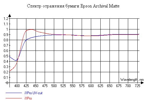

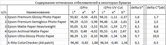

Ради спортивного интереса проверил несколько типов бумаг Epson на наличие оптических отбеливателей. Проверял по разнице показаний i1Pro и i1Pro UV-cut.
Сами приборы показывают не очень большие разночтения между собой при замерах на предметах, не имеющих отбеливателей. (Так на замерах мониторов максимум разночтений был dE00=0.39, при средней величине dE00=0.29. Похоже было и при замерах на отражение не бумажных носителей).
Результаты замеров представлены в таблице.
Для справки показаны результаты замеров патча №A4 (белый) на фирменной мишени X-Rite ColorChecker.
Не понимаю, как возникло утверждение, что матовые бумаги Epson имеют мало отбеливателей. По моим измерениям, они имеют огромное количество отбеливателей. На диаграме представлен спектр отражения для матовой бумаги Epson Archival Matte. То же самое творится и для Epson Matte - Heavyweight.
Из приведённого списка только Premium Glossy и Premium Semigloss могут похвастаться малым количеством OBA.
P.S. Замеры каждой бумаги каждым спектрофотометром производились три раза, затем результаты округлялись.

Samsonov честно написал, что "Картина в ультрафиолете на глазок" - это данные полученные при визуальном сравнении, как я понял, под ультрафиолетовым источником излучения. Считаю, что такое сравнение может быть не менее полезным, чем замеры обычными спектрофотометрами без специального источника УФ.
Ещё: думаю, что если сравнивать содержание отбеливателя при помощи двух i1, лучше смотреть дельту именно по расстоянию сдвига между точками белого (delta C*[ab] в таблице probep). Ведь отбеливатель может влиять не только на ось *b.
