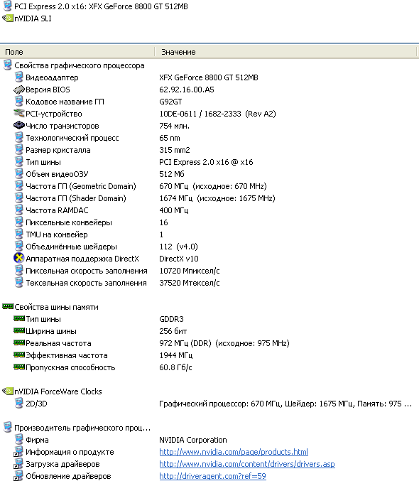

Насчет кривизы адобы тоже так подумал, т.к. на буржуйских сайтах нашел вообще упоминание нестыковки именно 8800gt и лайтрума. правда там был 1.3, и система вообще вешалась намертво...
Пока такая же картина и в версии 2, хотя и бета.
Незнаю что и под кого больше заточено, но обидно и неприятно видеть такой баг. У меня на старом компе с радеоном 9800SE такого небыло, там в проц упиралось, но зум был мягче.
Немогу точно сказать похрюкивает или постукивает винт, но идет обыное к нему обращение, никаких сторонних звуков вроде нету. Просто эта модель нааверно более шумная чем старые диски в старом компе.
За файлмон спасибо, в основном моему харду мозг канифолил процесс acs.exe. Тут уже камень в огород аутпоста, это его служба. Отключил ведение журнала и стало лучше. А то прям 3/4 запросов этот acs.exe делал.
Видеокарта у мен вот эта стоит.
А вот что эверест про карту написал:
Чувствуется, что под 7300gt (что ставился в макпро). И с самодельным доступом к видеокарте не через обычный директх, а по-особому, по-адобовскому...
Да ладно, это ещё мелочи, у меня эвон на Титане 4200 было вообще умилительно -- в фотошопе при рисовании любым инструментом тот замирал ровно через каждую секунду. С рисованием плавных кривых вешалка была.
