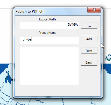

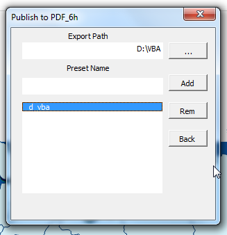

Corel 2020 - не могу выбрать папку для сохранения.
нажимаю Добавить
после нажатья Назад и путь не выбран
Home - снять - лист бокс разблокируется - и вот тогда ...

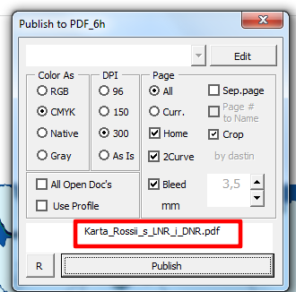

блид задаётся в пунктах - а значение бралось из окна как есть - без коэффициента
блид получался смешным

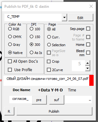

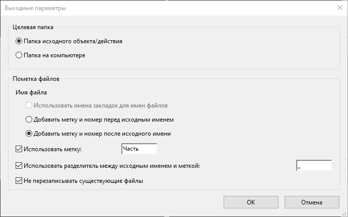

Есть ли возможность добавить галочку "prefix" например и перед названиями файла была возможность чтото написать перед сохранинием. Что-то вроде того как на скриншоте

думаю незачем, т.к. в этом поле можно писать всё что вам вздумается
Да для одного файла. А если скопом надо сохранить в pdf и добавить в начало имени "на утверждение" например. Про тотал коммандер я вкурсе, но хотелось бы одним инструментом. Не смотрите на это как придирки, просто хочется чуть более расширеного функционала
мда ... неплохой префикс ... к нему ещё имечко типа этого
Проект СПС-СОУЭ (23.05.2024) Финансовая компания Гипрохимпроект (г. Углегорск ул. Коммунистический проспект д. 24).pdf
будет просто огонь
но ... будь по вашему ... достругаем ... наряду с суффиксом и ещё кое-чем
Не погибнете без этого за пару дней?

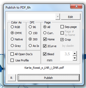

В версии с 20-го поста у меня (Corel 25) цветовые профили встраиваются всегда - и с галочкой "use profile" и без... (размер файла с одним прямоугольником 1,336 мб)...

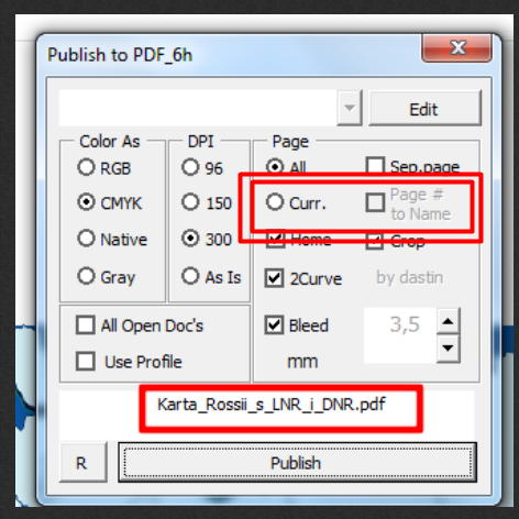

Ну и из хотелок (если моооожно....) - вот бы если можно было выбирать - только текущую страницу экспортировать, интервал страниц для экспорта...
а это что?
об этом я и говорил
... что касается On/Off Profile
мне сдается, что они встраиваются независимо от UseColorProfile = False/True

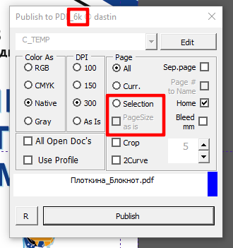

можно опубликовать в pdf выделенное с размером страницы по выделенному (опция - оставить размер страницы как в исходном документе)
изменяемый размер формы - для скрытия дополнительных параметров

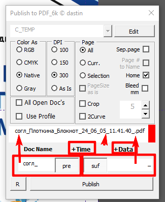

можно задавать и включать в имя создаваемого PDF - префикс, суффикс, дату и время создания
результат включения всего - последние значения префикса и суффикса (и состояние вкл/выкл) сохраняются при закрытии
