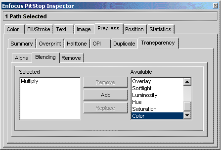

при сохранении из Илла pdf и просмотре в Acrobat + Enfocus Pitstop 6.1 все режимы прозрачностей на месте
Ответ: Растр в EPS из Корела. Поперечнополосатый!
и могут корректироваться? кул и все такое... мдя. маки рулят ;)
могут в АИ или Акробате
МАК... ПиСИ... без раницы
:) режим наложения Normal, Multiply и тд и тп улетает при экспорте из Корела и Opacity в 100% выставляет в некоторых случаях
а...;)
теперь понял
