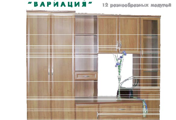

Растр в EPS из Корела. Поперечнополосатый!
  • Автор темы Автор темы langry
Ответ: Растр в EPS из Корела. Поперечнополосатый!
-=CMYK=- сказал(а):
Если вы решили что у вас пропали растры из документа наблюдая за ним в пидиэфе, то вы просто мозг компостируете себе и людям. Увеличьте отображение на максимум и никаких пропащих полосок не будет. Это не дефект, это эффект отображения.
Это такой стиль общения - считать оппонента глупее табуретки?
-=CMYK=- сказал(а):
Ну хорошо, дайте снапшотик просветов между растрами. Надеюсь вы не будете как некоторые подделывать снапшуты.

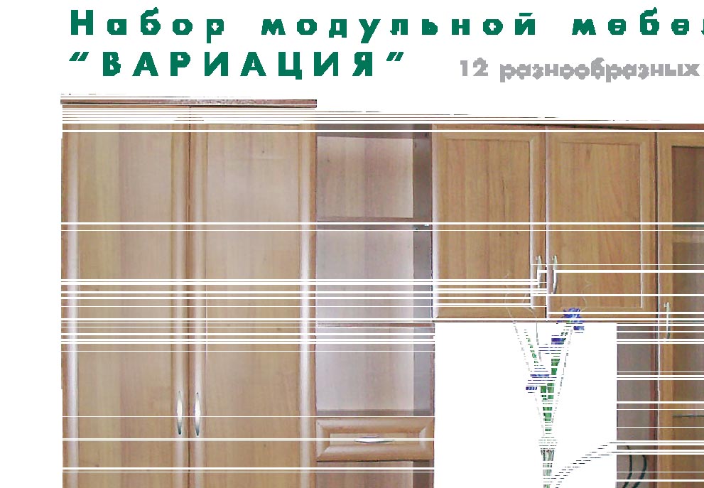

Масштаб по умолчанию:
http://langry.sbn.bz/Graph/Quark_epscopy.jpg
увеличенный:
http://langry.sbn.bz/Graph/Quark_eps_zoomcopy.jpg
Умора. Я вас мистер langry глупее табуретки не считаю, - вы говорите.
Вы не ответили где вы видели полоски. Если вы их на экране видели - одно, если в цветоделенном постскрипте при увеличении - другое. Понимаете?
Это что стиль такой отвечать? Где на снапшутах видно в КАКОЙ программе вы это видите? Где? Ну, я вас спрашиваю. Если на то пошло, насчет табуреток и прочей фурнитуры. Если это Кварк, то вы показали просто превью епс-ов. Не сами картинки, а просто превью. Судя по качеству надписей над фурнитурой, это так и есть. Из Кварка. Ну что же, поздравляю...

Специально для -=CMYK=-:
{повтор}
полоски видны:
1. при просмотре pdf в Acrobat 5;
2. на печати Epson Stylus Color 1520;
3. на готовом офсете
Поверьте, голубчик, я в силах отличить Кварковские превьюхи от pdf, дистилленного из ps, который идет на фотовывод.
А почему-то снапшуты дали с Кварковского документа, то есть, бессмысленные вовсе.
Покажите с этого самого пидиэфа, снапшуты.

Третий заход: снапшуты с PDF'а (соснапшучено с открытого окна Acrobat 5).

<Skip> на снапшутах убитый напрочь текст. Или он вас не смущает? Типа, полосочки - косяк, а сдохший текст - вполне нормально.
Убитый напрочь текст при записи текста, переведенного в кривые, в епс из Корела - мне не в новинку, просто это отдельный вопрос, с которым борюсь и без помощи извне, здесь мне интересен ответ на другой вопрос.
Потому что я тучу псов вывел из кварка начиная с его 3-й версии, и прекрасно знаю как выглядят епс-овые превьюхи из Корела.
Вот уж удивительно! Я, пожалуй, не смог бы спутать Кварковскую превьюху епса с тем снапшутом.
Итак, давайте снапшут из акробата, с заголовков окна Акробата.
А-а! Вот мы и добрались до сути. Итак - я подделал снапшут?
Мне на Корел начихать. Важно разобраться с вопросом. Если вы хотите этого тоже - сделайте то, что я попросил. Иначе, и другого выхода нет, вопрос будет считаться выдуманным.
А кем он будет так считаться? Вами? Не удивлен. Но и не расстроен.
Заголовок окна никоим образом Вам не поможет - не хотите, не верьте.

Автор увидел обычное для корелского епса превью при заверстывании в Кварке, не проверяя ничего решил что так оно и напечатается, создал топик, в котором изложил проблему таким образом, будто из-за программы КорелДров у него в отпечатке появились полоски.
Когда у автора потребовали показать все-таки тот дефект о котором шла речь, оказалось что к обсуждавшейся особенности Корела нарезать растры на тонкие линии от 1 пиксела шириной когда растр содержит альфа-канал, это никакого отношения не имеет, поскольку на снимке это прекрасно видно, и любой может это проверить на собственном компьютере используя перечисленные программы.
Автор предоставил снимки с экрана окна программы Quark XPress, отрезав от них ее заголовок и стал утверждать что это снимок экрана окна программы просмотрщика pdf'ов.
Поскольку автор не соглашается предоставить снимок с полной информацией, то есть, с заголовком окна, а равно не соглашается продемонстрировать те же самые дефекты путем растеризации данного eps'a в Фотошопе (А3, RGB, при 72 дпи - 30 сек), вопрос считается закрытым.
Никаких дефектов и потерь растров из епса - не было.
