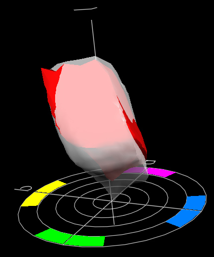

Друзья, вопрос собственно следующий.
Почему R1800 принтер так погано печатает на обычной бумаге Ink Jet Paper? и у всех ли это так?
Я приаттачил файл в котором показаны цветовые охваты принтеров Epson 890 и Epson R1800 на бумажке Lomond Matt Photo Quality Ink Jet Paper и Epson Photo Quality Ink Jet Paper соответственно. Пробовал строить профайл и на Ломондовской бумажке на принтере R1800 - та же фигня! Охват просто до безобразия маленький. На 890-м охват в тенях обрывается все-таки на 14, а на 1800-м почему-то на 25 :( Правда, надо заметить, что на хорошой бумаге (Premium Semigloss) на R1800 все ОК.
Параметры печати следующие:
тестовая карта печаталась из Photoshop`a CS
Source Space: Document: Untagged RGB
Print Space: Intent: Same as Source
Media Type: Photo Quality Ink Jet Paper
ICM: OFF (No Color Ajustment - в случае с 890)
Print Quality: 1440dpi
При чем даже на глаз видно, не надо быть что называется 7 пядей во лбу, что R1800 печатает эту самую тест карту ну просто очень блёкленько. При чем как я не изголялся - никак не мог его заставить печатать на этой бумажке более менее прилично, а в условиях потока печатать все на семиглоске мягко говоря дороговато. Нет ну можно, конечно иногда для дорогого заказчика разориться, но все остальное время хотелось бы юзать бумажку подешевле! Кто что может сказать, выскажитесь плз.

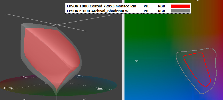

Есть еще Archival Matte, тоже недорогая, охват получше, хотя до Semiglossy тоже далеко...
Вот картинка, профилировщики, правда, разные. Под coated скрывается как раз InkJet paper

Да наверное на Archival Matte и придется остановиться, если ничем не получится решить вопрос с охватом на дешевом ломонде и эпсоне.
Мне просто странно другое почему на заведомо более простом принтере охват на этой бумажке более ли менее приличный, а на R1800 он ну просто чуть ли не в 1,5 раза меньше! - ну нонсенс ведь!!! Здается мне что там что-то сами эксоновцы подкрутили в дровах принтера (искусственно задавили, так сказать) чтобы народ что-нидь подороже к нему прикупал! Ссуки, блин. 'P:E'

На счет InkJet. Ты вспомни, о чем мы говорили по телефону: струйная печать -- это не просто полиграфический краскоперенос -- это всегда результат химического взаимодействия с субстратом. Ну, в данном случае они не сочетаются. И, думаю, это не умышленно. Попробуй бумажку той же ценовой категории, но другого производителя. вполне вероятно, что срастутся краски с субстратом (хотя маловероятно).

Да, я уже понял это. Придется брать действительно Epson Archival Matte - очень похоже, что это та самая бумажка, которая отлично дружит с R1800 :)

Действительно... Похоже, что чернилки не сочетаются с бумагой. В R1800 пигмент, а в 890-м - водянка.... Ну, так получается и всё тут... Вот, например WWM чернила плохо ложаться на Epson Premium glossy... Ну не судьба! :(

Коллеги, только что звонил Андрей и просил передать (сам он очень занят сейчас), что InkJet бумаги не предназначены для "пигментных" чернил, только для водных. Отсюда и проблемы. Еще одно доказательство того, что струйная печать -- это не просто краскоперенос, но химическое взаимодействие...

Нууу... На пачках Lomond написано, что подходят и для водянки и для пигмента (Epson заявлен)... Но, конечно, они не могут горантировать печатабельность на всех чернилах. Попадалась глянцевая бумага TDK... Так на неё оригинальные Epson-овские вообще чуть не ошметками ложились.

Вы не совсем правы, насчёт того, что InkJet бумаги не предназначены для "пигментных" чернил. Просто далеко не все бумаги могут быть использованы для печати пигментными чернилами. Например возьмём два новых плоттера Canon W6400Pg и W8400Pg, они полностью идентичны, за исключением ширины печати. Так вот для печати (глянцевая и полуглянцевая бумага) на них используются бумага компании Kodak - Rapyd-Dry series, которая как раз и предназначена для пигментных чернил. Конечно спектр носитей для печати пигментом уже, но он есть!
