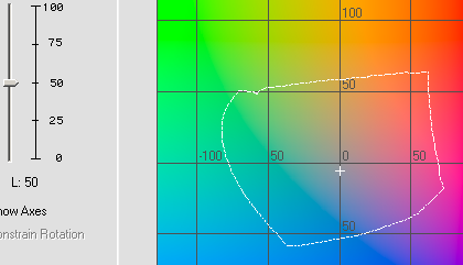

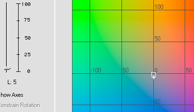

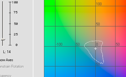

По поводу Image Specialist могу сказать следующее - заливали в СНПЧ для 2100. Растекание имеет место (особенно на ломондовском мате). Делал профайл для Lomond Superglossy 260 (кажется). Монака не справилась с нейтралью серого, но я это списываю на кривую работу ПО с одноглазом (конвертилкой я тогда не пользовался). Выручил PrintOpen 5.1... Результат неплох - нейтраль идеальная, однако имеется небольшой завальчик в тенях (Lab 2(3).0.0-0.0.0 слаборазличимы :(((). Охват можно оценить по прилагаемым иллюстрациям. TS привести не могу, поскольку MT не понимает гейделевские референсы, не смотря на то, что там есть спектральные данные.

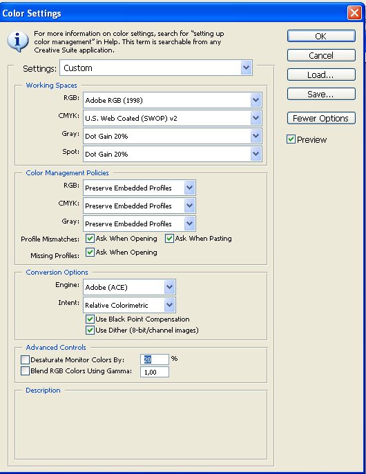

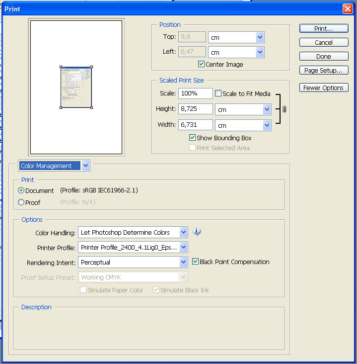

как я ранее и говорил у меня(Image Specialists Pigment ) синий после калибровки стал с оттенком фиолетового , имеется в измерениях i1 по отпечатку:
R=45, G=30, B=160 при распечатке синего B=255 из под фотошопа. Пока я так и не разобрался в чем причина) . Бумага Epson Premium Glossy.
Желтый цвет тебует прочистки головки много чаще :(

А Вы случайно не задавались вопросом какой абстрактный визуальный колориметр стоит в шопе в качестве рабочего пространства RGB? 255 по синему может быть довольно разным :))))))))))))))

Имеется ввиду установка рабочего пространства фотошоп Edit-Color setting -(Adobe RGB) ?
