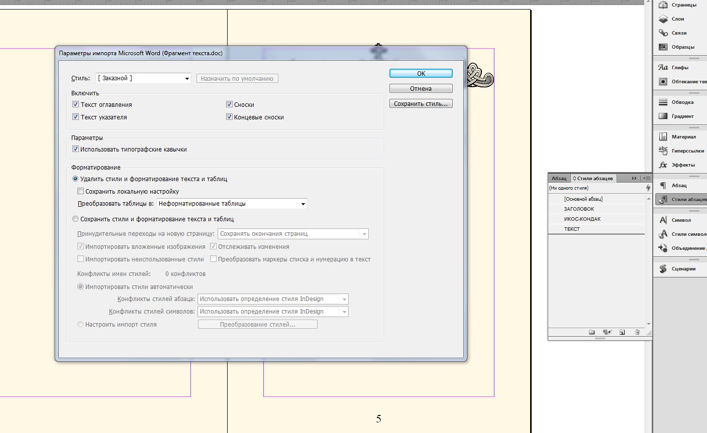

У меня при импорте текста в Ваш файл никакой новый символьный стиль не появляется. Покажите, пожалуйста, скриншоты, как это у Вас выглядит.
Я не знаю, что произошло...вначале я хотел залить в файлообменник шаблон в архивированном виде и заархивировал его в rar , потом подумал, что "эффект" может исчезнуть и выложил его в "натуральном" виде, но после этих манипуляций "эффект" исчез *[[ . Сейчас попробую смоделировать все с самого начала, сохраняя скриншоты...
Выделив весь импортируемый текст, сбросьте настройки Paragrapf Style --> Текст - он присваивается вашим текстам при импорте.

Он и ДОЛЖЕН присваиваться...речь же не об абзацном стиле, который нужен, а о СИМВОЛЬНОМ, который не нужен и который УДАЛЕН из шаблона (хотя, ранее там был), но продолжает присваиваться импортируемому тексту...

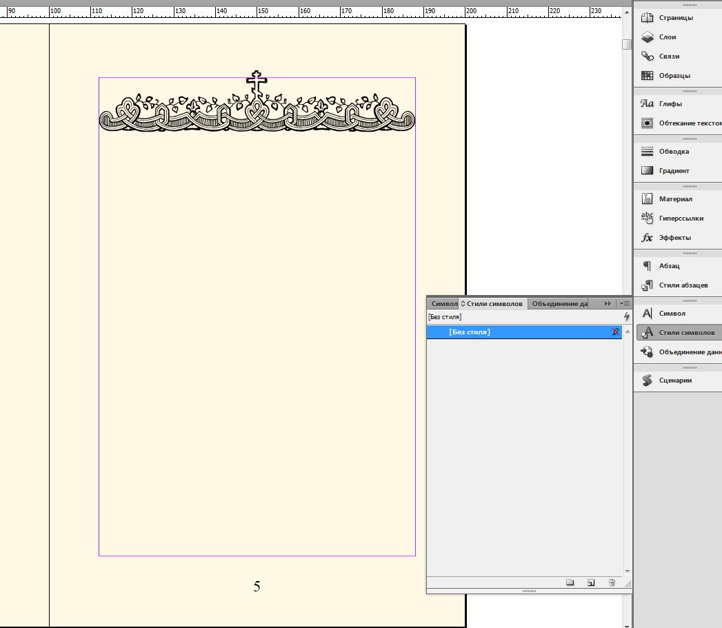

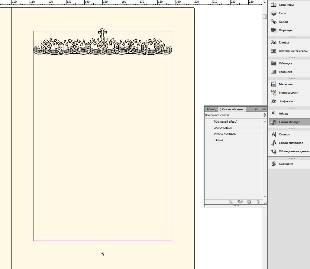

Попробовал. В первый раз "эффект" остался. После таинственного исчезновения "эффекта" он исчез и в "прогнанном" файле. Сейчас снова смоделировал "эффект" в indd он снова проявился, вот скриншоты:

А как должно быть правильно - покажите скрин.
Настривайте Основной абзац как вам нужно. В стиле ТЕКСТ - выбираете на основе Основного абзаца.
