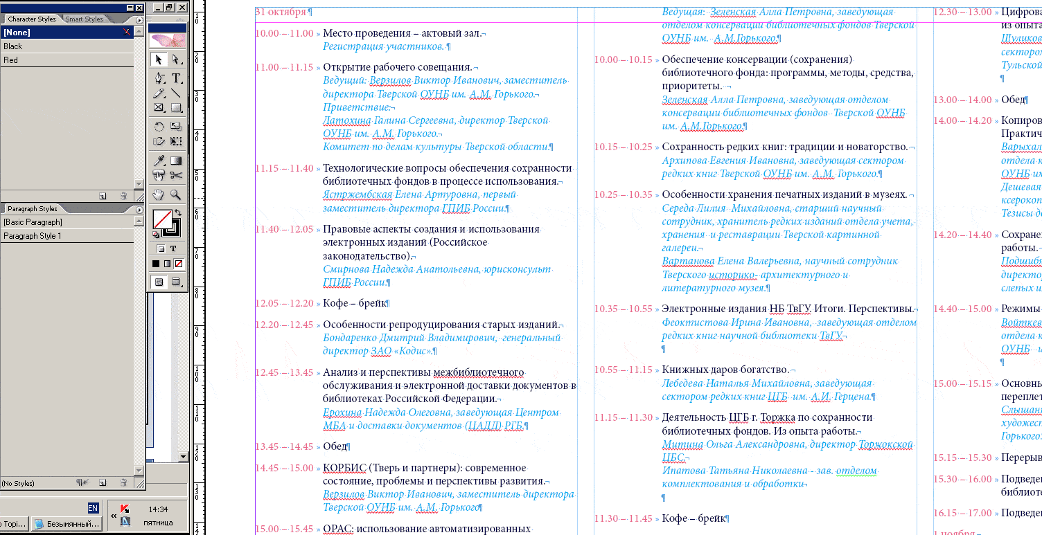

Arkady сказал(а):
Это как так — «в общих чертах»? Типа, как пианист на концерте выйдет и скажет: «Я тут в общих чертах вам 5-ю синьфонию наиграю», — и давай гаммы нарезать? Верстка она либо есть, либо ее нет.
Да я не против. :) Я давно понял, что "правильная" верстка — это вообще дело бесконечное. Я думаю что все кто верстает с этим согласятся.
Вот, я сделал в рамблере запрос «программа совещания». Буквально вторая ссылка: http://corbis.library.tver.ru/cbs-21.htm
Примерно такие программы приносят мне постоянные клиенты (в ворде разумеется). Всё типично.
1. Скопировал всю программу.
2. Прибил поиском повторяющиеся маразмы типа «абзац, табулятор, абзац, абзац».
3. Настроил выражение в Word-e «абзац-НЕцифра» меняем на «разрыв строки-с сохранением Нецифры»
4. Скопировал всё добро в индюк и подгрузил стиль (я обычно использую старые настроенные стили).
5. Тычёк по тексту и черновая верстка готова!
Вот аттач. В нем я из принципа ничего не поправлял ручками. Всё автоматом. Это я называю «в общих чертах». '))'

Fog_patch сказал(а):
…Всё автоматом. Это я называю «в общих чертах». '))'
А!!!! строки плавают! '))'
