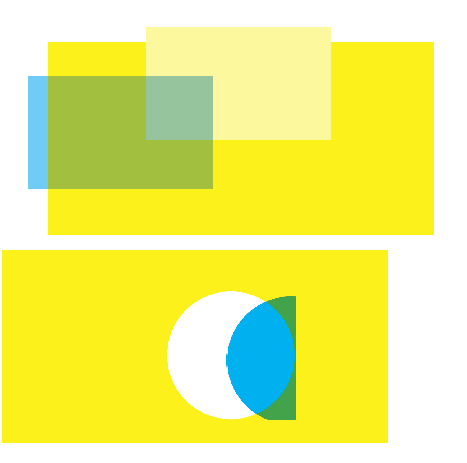

Нет ли на планете софтин(кроме Иллюстратора:)), которые способны в PDF-е корректно делить в СМУК споты с оверпринтами(см. файлик в приложении), которые щедро плодят адобовские продукты при сплющивании прозрачностей? Проблема достаточно старая, но в связи с все больше распространяющейся модой давать в типографию Pdf-ы без исходной верстки, приобретает все большую актуальность.

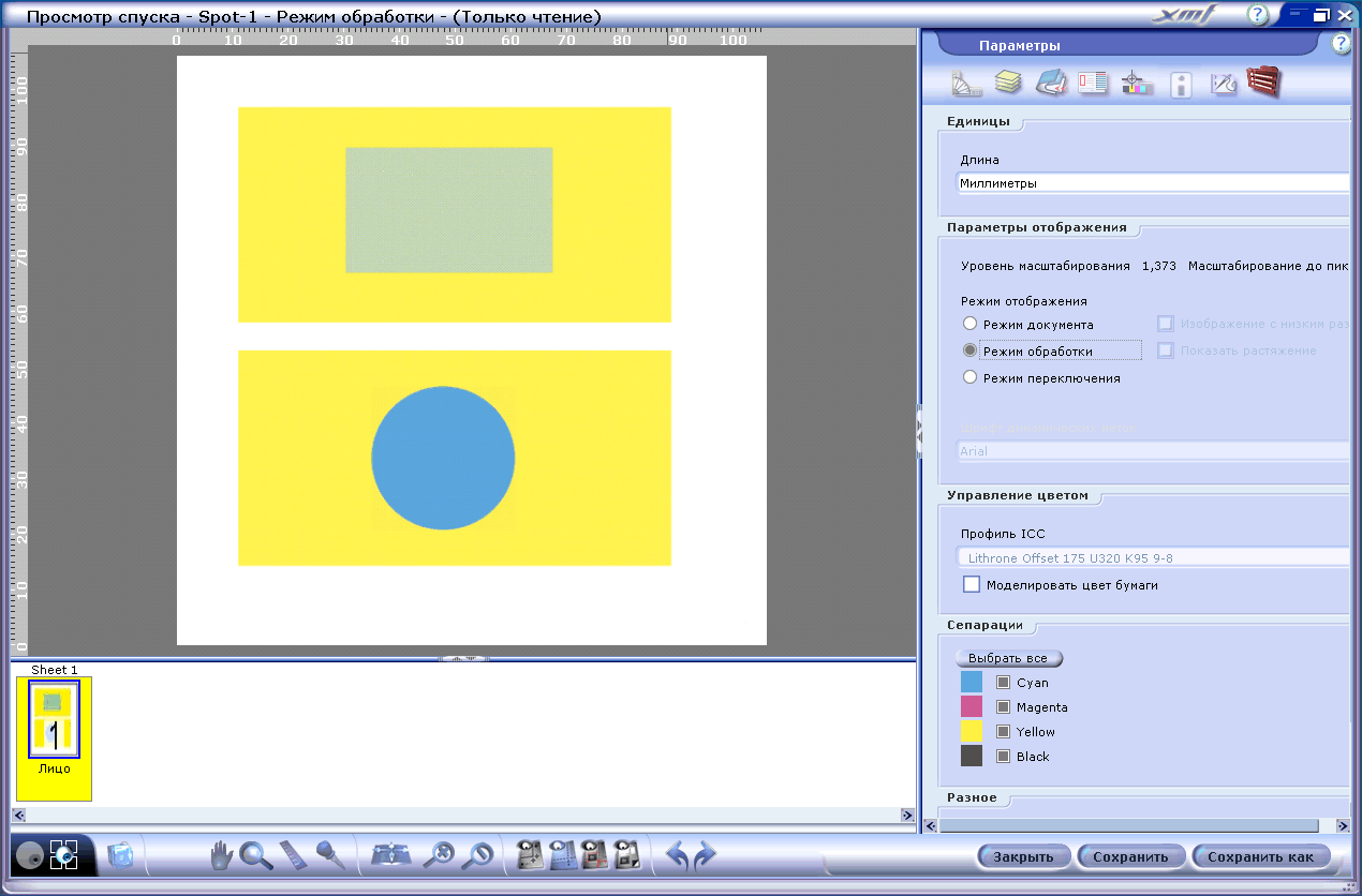

serzin, у тебя же RIP на APPE?
Не делай ничего до рипования, а при риповании задай конвертирование Pantone в CMYK.
Результат налицо (screenshot) — вполне корректный CMYK с обработкой overprint'ного Pantone в CMYK.
    62.2 КБ · Просм.: 895
Ответ: Spot в СМУК в PDF-е
+1!
Полнностью согласен.

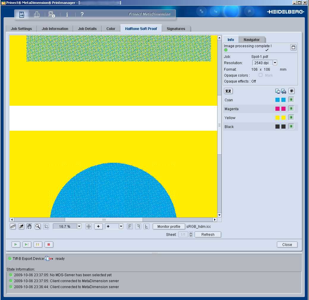

Вас тут дурят потихоньку.
  • Spot-1_.pdf
    Spot-1_.pdf
    70.8 КБ · Просм.: 400
    4.2 КБ · Просм.: 752
Это безразницы, если подилить в рипе спот, то overprint'а спота по цмику не будет.
Во вторых, круг это имедж, если поделить в приложении то оверпринта по CMYK'у не будет.
В третьих здесь OPM=0, вот приложение эсли он это делало и симулировало OPM=0.
Вопрос был о PDF, а не о "поделить в приложении".
IMHO, Rip отработал более качественно, чем штатные средства Acrobat'a,
либо штатные средства Acrobat'a + сторонние приложения.

Предлагаю пример попроще (вложение).
  • 111.pdf
    111.pdf
    61.7 КБ · Просм.: 424

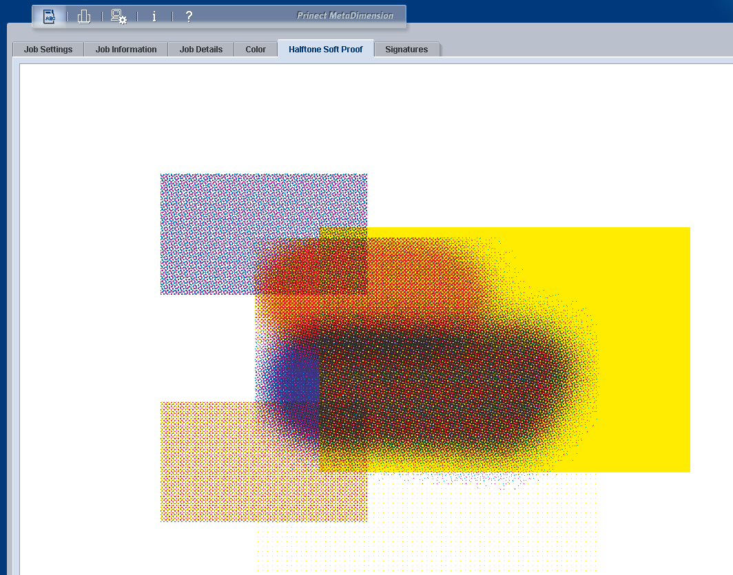

ОК, :) берем Мету 7.5 -> Color Handling -> Convert Spot Colors to CMYK -> отмечаем Overprint Emulation (есть там такая птица :)) и... PROFIT! '))'
ch_alex сказал(а):
Года два назад обсуждали.
И чем все закончилось? :)
    94.5 КБ · Просм.: 865
    149.6 КБ · Просм.: 799
