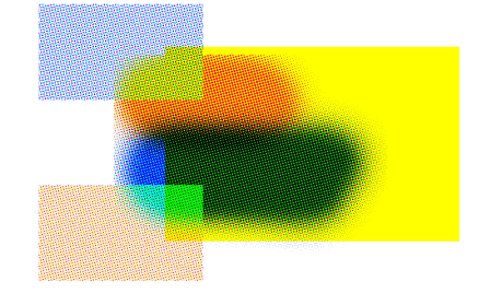

Предлагаю пример попроще (вложение).
Внизу отрастрировано в рипе (правильно). Обясни с помощью
if o = false then nx = n2 else (if n2 != 0 then nx = n2 else nx = n1)
результат. А если конвертнуть в приложении то слева.
    51 КБ · Просм.: 657
    50.5 КБ · Просм.: 760

Похоже на ФШ. У него как раз так выглядит. Почему ФШ так себя ведет при переводе Spot -> CMYK, объяснить затрудняюсь. :) Правильно?
Нет это рип и так ведет себя любой РИП, если не симулировать оверпринт, а его умеют симулировать далеко не всяки рип, и симуляция не определена ни в PS, ни в PDF. И симуляция появилась, когда оказалось, что цветопробные рипы не в состиянии показать правильно оверпринт спотов на CMYK отпечатке.

Ну, тут надо уточнить - слева OPM0, а справа OPM1. ;)
Все объекты "тупо" переводятся в CMYK, а аттрибуты оверпринта у объектов сохраняются (с вариантами - OPM0/OPM1). Вот, вроде объяснил. :)
Некоторые производители уже подсуетились. '))'
ЗЫ. Что до формулы, то после перевода в CMYK всех объектов, можно подставлять значения - ничего нового не ожидается.
ЗЗЫ. Кстати, формула справедлива для OPM1.

В примере который привел serzin под круг окрашенный синим спотом подложен имедж с белой дыркой под круг причем вне белого круга он окрашен в желный под цвет фона. И этот белый круг пойдет на сепарацию желтого, и ставь оперпринт на спот не ставь, результат один нет оверпринта (зеленого цвета), где вы его все увидели я не понимаю. И никакая симуляция не поможет. Или вопрос к serzin'у, что он имел ввиду прилагая свой Spot-1.pdf?

Дык не - речь-то не про это была. Зеленого и не должно было быть.
А что? Причем здесь оверпринт? Вот включал галку на рипе "отмечаем Overprint Emulation " что хотелось эмулировать?

"Общий случай" с верхним квадратиком, видимо. Про основную тему - мой пример.
Какой обший случай, в чем суть?
Ответ: Spot в СМУК в PDF-е
igors сказал(а):
В корректном результате перевода Spot -> CMYK с оверпринтами на спотах. Можно назвать это эмуляцией, как угодно - без нее результат плохой, а с ней хороший.

Я понял так, что проблемой есть «уши» квадрата прозрачности пантонового растра, проявляющиеся после цветоделения в цмик...
С прямоугольником ровно также, в рипе оверпринта не будет (без симуляции), если конвертнуть в приложении будет ( правда в случае примера, который привел serzin с OPM=0, зависит от рипа, я правда пока не встречал рипов которые отрабатывают OPM=0).

Я никаких оверпринтов не расставлял. Ни OPM=0, ни OPM=1. Весь бутерброд - результат сплющивания прозрачностей с учатием спотов адобовским софтом. Я бы не зацикливался на конкретном примере. Фантазия адобовского софта, сплющивающего прозрачности, на этом не исчерпывается.
