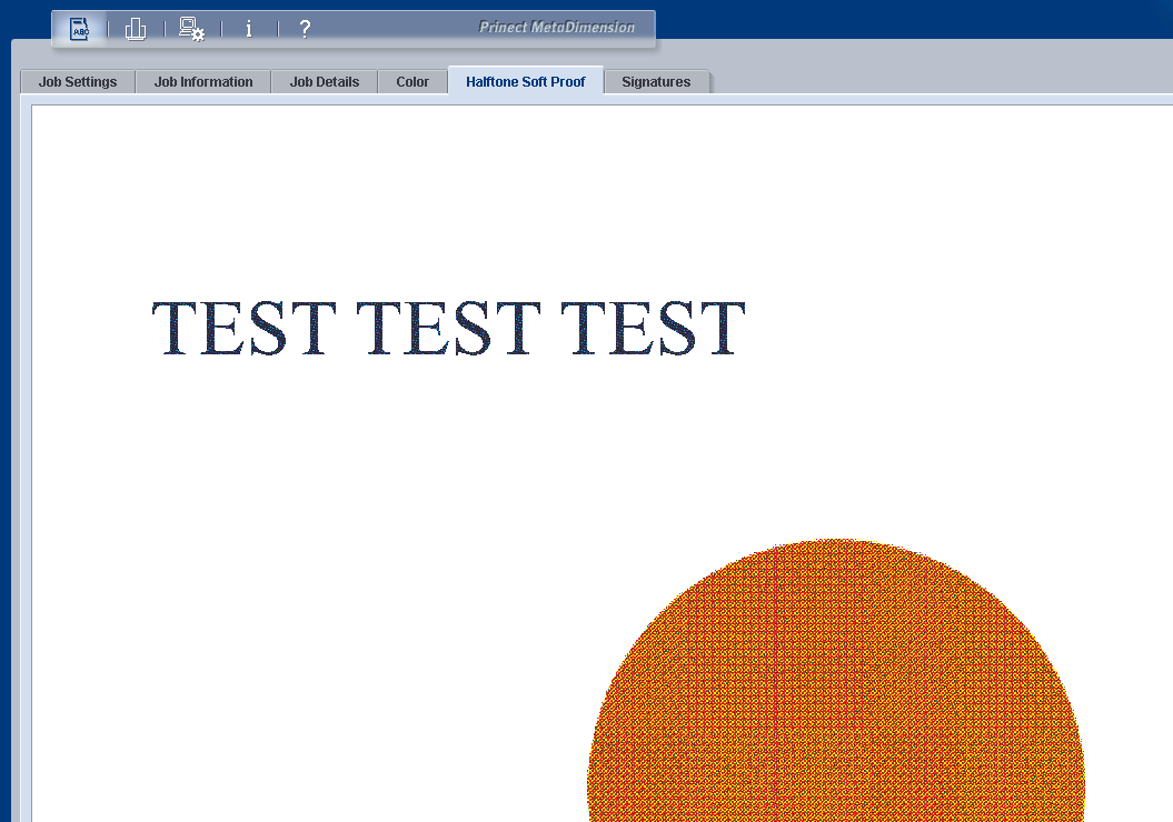

    102.4 КБ · Просм.: 900

Насколько я знаю, NEO - это аналог PitStop Extreme. А в Extreme такого нет.
Ровно как наоборот: Extreme - это порт Neo на PC.
Для неверующих прикладываю результат, полученный, из Neo (hint: некоторые операции требуют более одного действия).
с уважением,
Александр

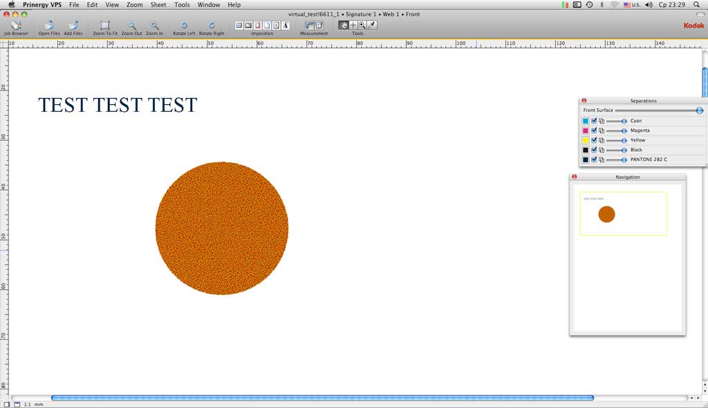

Ответ: Spot в СМУК в PDF-е
Prinergy Connect 4.1.2.5.8
