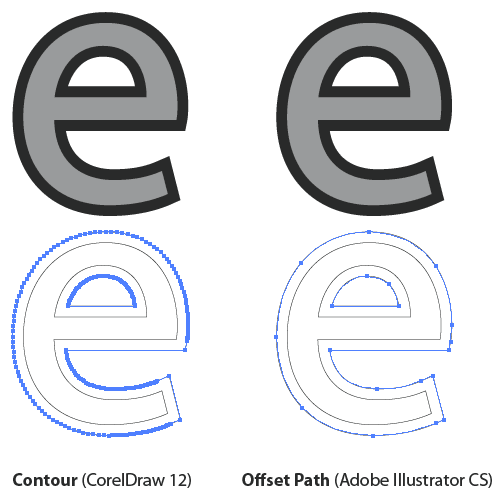

Пример.
Вёрстка в InD. Вывод на кальку PS-принтером. Со стороны приходят CDR-файлы. Из них на месте СОБСТВЕННОРУЧНО записываются EPS-ы, линкуются в вёрстку. Принтер упорно не желает выводить страницы с этими EPS-ами. Тупо открываем EPS-ы в AI, тупо пересохраняем «сам на себя», обновляем связи. Принтер удовлетворён, кальки выводятся, все счастливы.
Так было во времена CDR9, AI9 и InD1.5, и так есть по сей день и нынешние версии софта. (Cейчас, правда, собственноручная запись EPS-ов из Корела нами уже не практикуется — вытаскиваем из Корела в AI через PDF 1.4.)
Не с каждым кореловским EPS-ом это случается, т.е. не каждый кореловский EPS принтер отказывается печатать. Однако, пересохранять, на всякий случай, приходится каждый. Это способствует эффективности работы в целом, как полагаете?
Немного подробнее поглядим на объекты, генерируемые кореловским эффектом Contour. Видно, что узлов на кривой неоправданно много. Больше узлов — больше ВЕРОЯТНОСТЬ ошибки. И эта вероятность периодически срабатывает.
И (это уже предположение) вероятность многократно возрастает, если эту конструкцию (объект, сгенерированный Contour-ом) масштабировать в сторону уменьшения.
Для сравнения поглядим, что гененрирует AI-шный эффект Offset Path (или одноимённая команда). Ну как? Ведь можно ЭТО делать по-человечески…
Как там оно правильно называется? — «Не умножайте сущностей сверх необходимого.»

lev сказал(а):
Ой, да это наш старый знакомый - логотип Мазды, неизвестного происхождения, известный всему инету вдоль и поперек. А где же в нем глючащий эффект Контур, вызвавший этот страшный баг?
А я вижу в этом логотипе признаки того, что без Contour при его создании не обошлось. Признаки, аналогичные показанным на скриншоте (см. выше). Кстати, без масштабирования в сторону уменьшения тоже, причём, это уже не предположение, а очевидный факт. Предположение же о том, что масштабирование с сторону уменьшения объектов, сгенерированных Contour-ом, увеличивает вероятность глюков — тоже см. выше.

Shlyapa сказал(а):
Однако, обвинений с программы, EPS породившей, это не снимает.
Ну, может Корел должен был отказаться импортировать этот глючный Иллюстраторовский логотип, но не стал, ну и ладно...
А я не вижу :(
