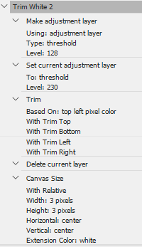

Хорошая мысль, но не всех блох ловит. Немного подумал и родил вот такой экшен, он как Комет, все микробы убивает:

если хочется мелкий мусор убрать, помогают игры с select/expand/contract

Да, для этого я добавил наращивание на три пикселя.
Не поможет. Фон уже обрезан. Можно попробовать фон переводить в слой и уже потом обрезать. Но не поручусь, что поможет.

На фоне пикселы всё равно обрежутся (насколько помню). А вот если перевести в слой, тогда нет.
Как вариант перед или после Inverse чуток изменить выделение.
