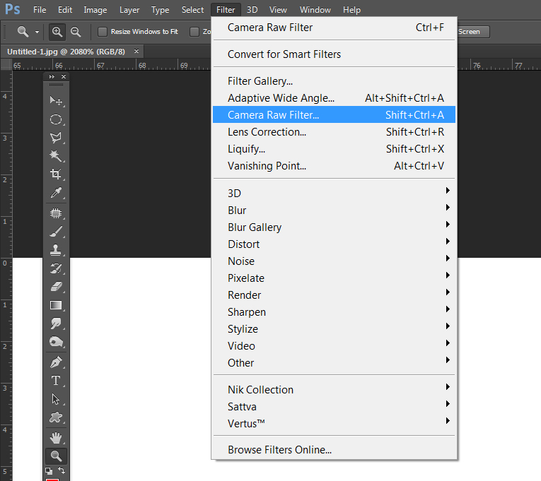

@jeine, вы уж меня простите за дилетантство и тупость, а если у меня на входе - jpg или tiff, я разве могу raw-редактор вызвать? Я попробовала комбинацию - нигде не отозвалась.
имеет значение не то, что на входе, а версия фотошопа.
В CC и в CC2015 это работает именно по клавишам.
Если в более ранних версиях, то можно "Открыть как..." и выбрать raw. Но тогда есть другой минус: в старых версиях этот редактор не настолько хорош, как в более поздних.
@jeine, у меня CC2017, в какой момент мне нужно жать эти клавиши? Может быть, что-то предварительно должно быть установлено?
Стесняюсь спросить: у вас фотошоп, часом, не портабельный?
В фотошопе здорового человека ничего дополнительно делать не нужно.

@jeine, все, нашла, он есть, но не снабжен горячими клавишами.
