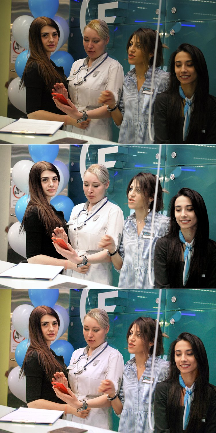

Рискну выложить свой вариант обработки:
@Creative, не слишком бледные лица? и не слишком убили насыщенность цветов?
Я бы на скорую руку делал бы так: сверху-вниз — оригинал, вариант Creative, мой вариант.
Цифры-цифрами, но редактируя цвет лица смотрю еще по ощущениям на хрому и светлоту лица в контексте фона.
@colorprint, на вид ваша безусловно выглядит лучше. Но я не могу преодолеть глубоко вкоренившуюся боязнь верить тому, что видят глаза на мониторе. Вот пытаюсь понять, что надо поменять в жизни.
Или так (смотрите фото внизу) - немного убрал желтизны (монитор давно не калибровал)
@Creative, Вы промеряйте с усредненной пипеткой — к формуле 1/4/5 кажется мои ближе. Дальше надо учитывать, что справа две «мулатки» у них кожа должна быть немного желтее. Самая стандартная слева, за ней девушка с розовой кожей. Три вида кожи, но их надо немного равнять.
P.S. Я к растру (в плане растровой картинки) отношусь как к тесту — лепите это тесто в RGB и Lab разным локальным (маски) и не локальным инструментарием. После перевода в нужный CMYK профиль добавляю к этому тесту по необходимости немножко соли и специй (совсем немножко конечного общего контраста и четкости по черному каналу — так что-бы не сильно вылетить за нужный TIL).

@colorprint, вы, кажется, отсчитывали пропорцию от чуть больших единиц циана. Подумать только, а какая разница. Спасибо вам за пример!
А как вы определяете две вещи?
1. Какую проблему в каком пространстве корректировать (RGB или Lab)?
2. Когда тот или иной инструмент исчерпал свои возможности и надо переходить к следующему?
Извиняюсь, или так в самый раз ИМХО.
@Creative, так и не объяснить, Маргулиса я еще читал лет 20-цать назад, у меня все на автомате. Что-бы цветокоррекция была идеальной — надо сделать и отложить (забыть), и поправить через несколько дней на свежий взгляд. Хотя отдаю отчет, что мой уровень довольно посредственный — иногда как посмотришь в интернете примеры, что вытворяют с картинки — грубо говоря полностью придумывают детализацию, просто настоящие художники.
Добавлю, что не какой крутой RAW-конвертор не избавит от локальных корекций. Из основных моих приемов — то что хочет быть цветастым, тяните еще в более цветастое, то что хочет быть нейтральным, тяните в более нейтральное (возможно с придачей холодного оттенка). То что хочет быть узнаваемым (в том числе телесные) — тяните в более узнаваемые соответственные цвета. Если на одной картинке разные цвета кожи и даже реально выглядят именно так в цветокоррекции лучше немного равнять тон между собой. Ну и еще много разного.

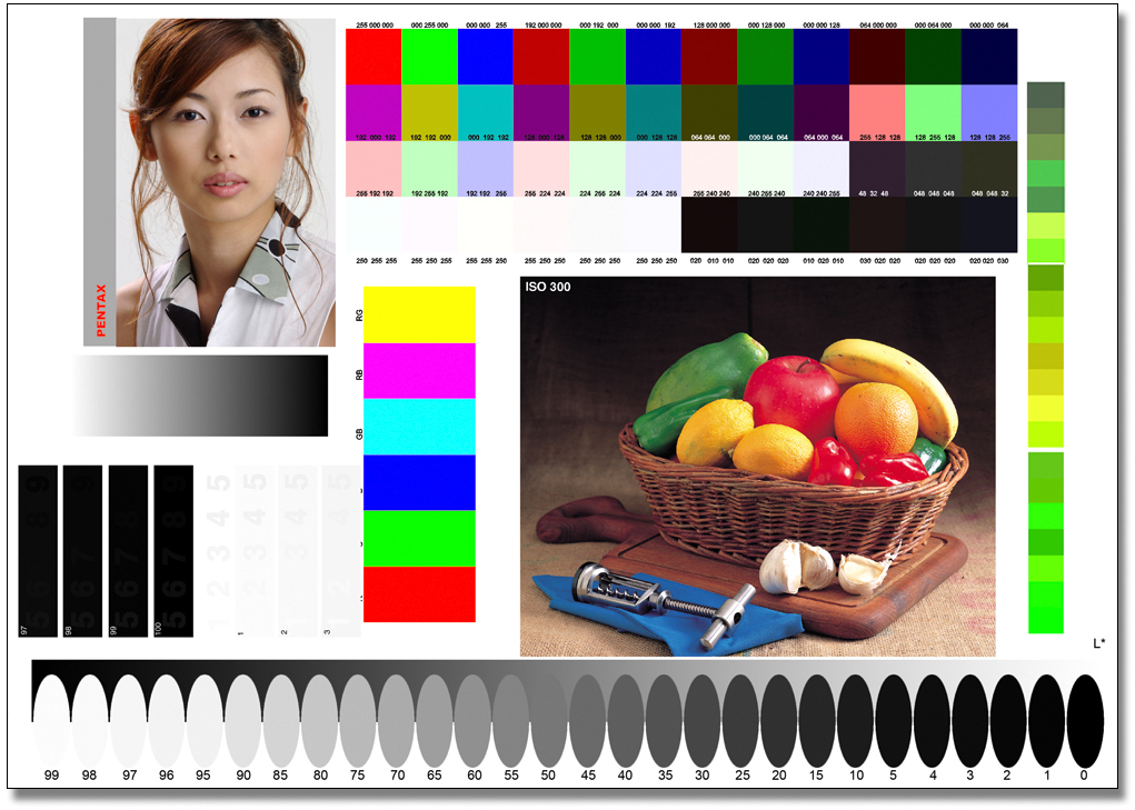

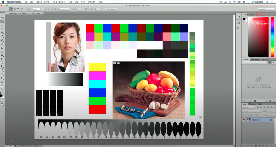

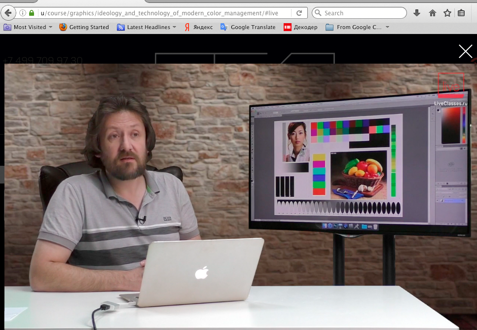

@german @sasa вот любопытные нарыл скрины для сравнения. Без управления цветом в видотрансляции весьма естественно смотрится японка, а стоит открыть с управлением цветом - как зеленеет. Сравните сами в сравнении оригинал и то, что я заскринил на презентации.
@Creative, со скрина видимо цвет брать можно а с оригинала - нет!-)

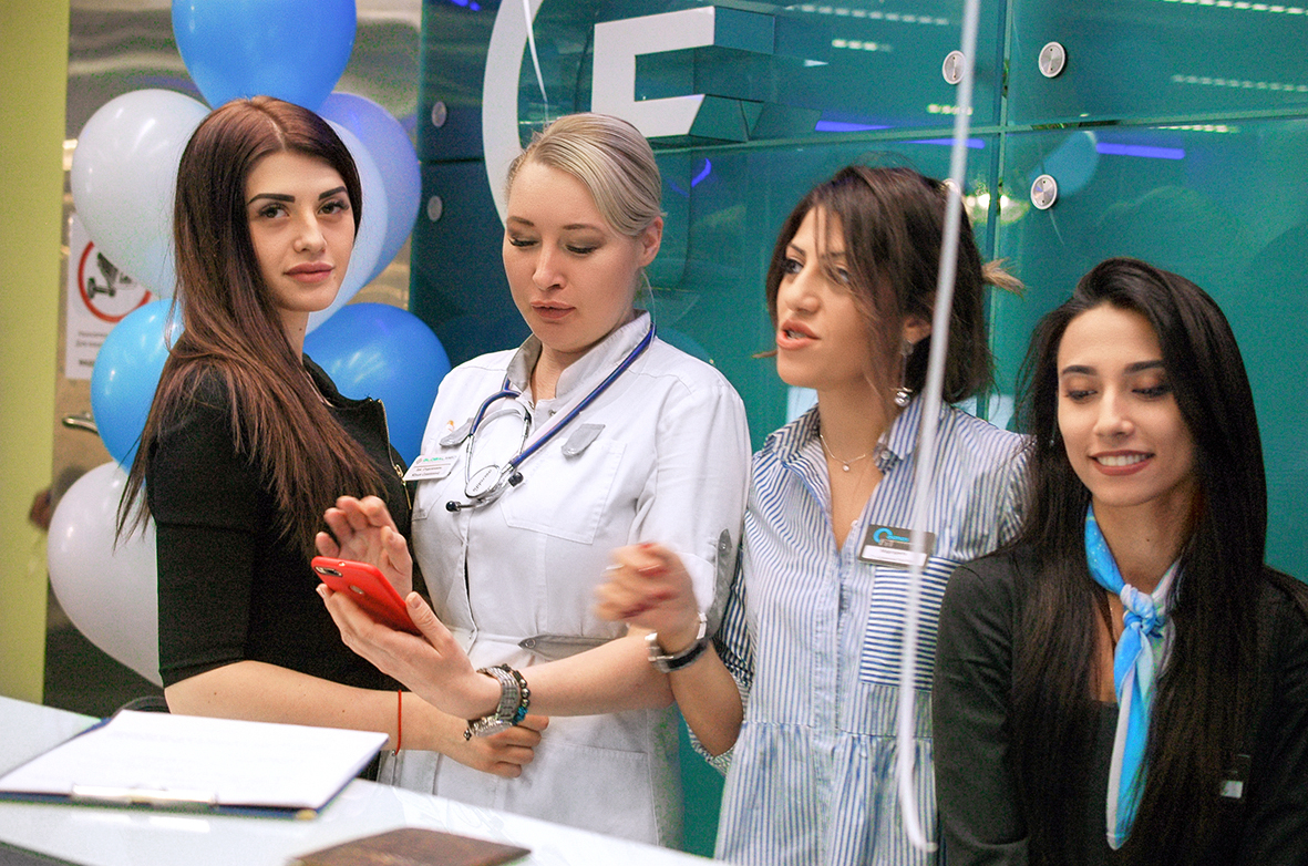

Вот еще попробовала наугад из инета фотку откорректировать.

@Creative - Вы, видимо уже вышли на работу, сильно подозреваю - верстальщиком корпоративных изданий, По сему - в фотошопе ставьте профиль ISOcoated_v2_300_eci.icc (для меловки) и смените Intend на Relative Colorimetric (из-за того, что стоял у Вас Perceptual - при конвертации и менялся цвет) - про CMYK - всё после того как полностью обработаете фото и поднимите резкость - конвертируете в CMYK, сохраняете и закрываете (эти четыре действия одинаковы для всех фото и выполняются последними).

Начинаем анализ фото:
1. Данные Exif - древняя любительская камера Никон D70s - режим -авто, данные конвертации - всё по нулям - версия 10.3 - СВЕЖАЯ - есть возможность выцарапать от заказчика исходный RAW файл!!!! и провести нормальную конвертацию!!! - пытки заказчика на предмет исходников необходимо начинать сразу, как только он появился и не прекращать до последнего утверждения макета - сокрушаясь и предупреждая о предстоящих проблемах на оттиске "с таких отвратительных фотографий".
2. Размер в публикации - ???? (корпоративные издания отличаются бешенным количеством фото - в итоге они МАЛЕНЬКИЕ!!!!) В идеале с выставления размера надо начинать обработку, но: корпоративные издания отличаются внесением правки в макет до самой отправки PDF в типографию, а по сему: уменьшаем только фото значительно превышающие максимально возможный размер (до размера полосы) естественно скопировав всю папку с фотографиями, что бы исходники всегда были под рукой. Будем считать, что фото девочек пойдёт на печать шириной в полосу ~ 220 мм, на 320PPI (не 300 - что бы иметь небольшой запас на возможное увеличение, её можно будет без переделки увеличить до эффективного разрешения -256ppi - т. е. если одну из крайних девочек начальство решит "зарезать" - переделывать из исходника не придётся.
3. СВЕТ - освещение в кадре сверху-вниз и практически точечное, судя по сюжету - выставочный комплекс, т. е. кривое и полно всяких рефлексов - выставить ББ для всего кадра невозможно, без локальной коррекции не обойтись. принимаем волевое решение о нейтрально белоснежном халате и по нему ставим ББ (любым удобным приёмом) - нижний край кармана на груди - подойдёт.
4. Общий контраст:
5. Работа с лицами, начинать надо с той, которая ближе всего к "красивому и естественному" цвету, это левая дама - светлота кожи близко к идеальному L*=74 у неё на лбу. У неё немного надо убавить Cyan, что и делаем Selective Сolor из Reds убавляем Cyan "-100", но т.к. мы в RGB "полез" красный - убираем ещё и его Мagenta "-15", пользуясь случаем (жёлтый цвет тут только на правых двух девушках) переходим в цвет Yellows и убираем жёлтый "-30" - OK, три дамы получили нужные цифры на светлоте кожи в районе светлоты L*=70-80 (ориентир Lab - a*~10, b*~17 - это не догма, а только ориентир). Дама в белом халате опустила голову - грубо, квадратным выделением "от глаз до рта" и не выходя за пределы лица делаем подготовительное выделение и создаём корректирующий слой Кривые, Что бы увидеть маску - поднимаем кривую Red, заливаем маску всю чёрным (что бы случайно не оставить резкий край выделения) и белой мягкой кистью маскируем лицо. Возвращаемся к кривой Cyan - удаляем точки, - тут его править не надо, а вот в Мagenta точку 124 поднимаем до 138. Сливаем слои. Работа с этой иллюстрацией пока окончена.
6. Обрабатываем следующее фото разворота. Ну и т.д. пока все фото с этого разворота не будут обработаны.
7. Открываем все фото разворота и выкладываем их в одном масштабе - 16% или 25% так что бы все поместились и находились примерно в том же порядке, как в публикации, но при этом достаточно маленькие, что бы видеть только общую светлоту и цветовой тон - данная мозаика позволяет сразу увидеть "выбивающиеся фото" из общего рисунка - правим кривыми , естественно увеличив масштаб побольше и опять уменьшаем на своё место в "мозаике". Именно по этому я не стал делать светлее и контрастнее, как хотелось бы, это фото с девушками - оно могло "выбиться" из общего визуального ряда иллюстраций. Можно "предварительно" обработать несколько разворотов - уже утверждённых, и тогда при окончательной "доводке" можно уменьшить до размера (если они существенно уменьшаются до размеров "марки")
8. Выполняем последние четыре шага подготовки - резкость (если фото не уменьшено и имеет в публикации эффективное разрешение больше 400ppi - все Ваши усилия по повышению резкости пропадут даром), конвертация в CMYK, сохранение и закрытие.

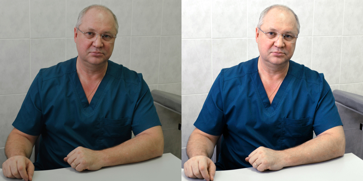

О! Пропустил "грязные" тени на шее правой девочки - их можно исправить тем же приёмом, которым исправлял лицо девочки в халате - убрать Cyan и немного Мagenta кривой по маске - это надо если, конечно фото действительно будет полосным (крупным)
