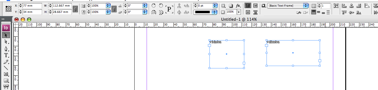

Psy сказал(а):
W работает, все как обычно.
И текстовые блоки выравниваются в контрольной, обманываете вы нас что-то.
Читаем внимательно текстовые блоки у меня! (лично) не выравниваются через конрол панель. про W я имею ввиду то, что если я нажал ее, то нахера при отмене (Ctrl+Z) действий отменяется просмотр Preview mode. тоесть, зачем это действие включено в отменяемые? тоже самое с High Quality Display Performance
Ответ: тупит CS3
vbatushev сказал(а):
Просто не влазит. Монитор шире берем и удивляемся :)
Виталий, я не думаю, что моник в 22 дюйма может сьесть выравнивание в контрол панели. тем более, что выравнивание графических блоков происходит там же - через эту панель
Ответ: тупит CS3

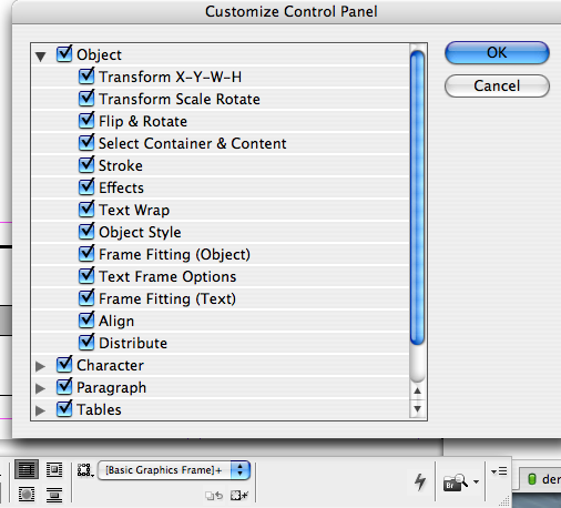

Ну держите скриншот.
Это при включенном Basic Workspace.
А вот когда свой собственный включаю - тоже эти кнопочки с панели пропадают, да.
Про W теперь понятно. Действительно, непонятно, зачем такое сделали.

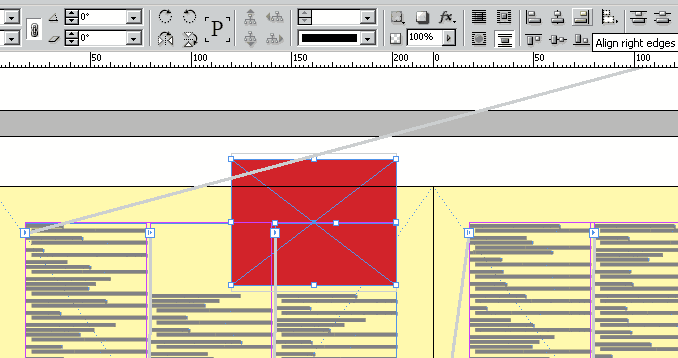

В контролпанели можно убрать ненужные элементы, чтобы появились невлезшие нужные.
Ответ: тупит CS3
Вот и я про тоже! Менюшки жо настраиваемые!!
    11.2 КБ · Просм.: 1 128
Ответ: тупит CS3
оооо, точна. туплю-))) акэй, пасиб

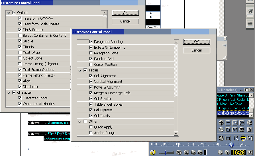

Я зануда, но вот у меня же все включено, а кнопычек нету :(
ыыы
    52.1 КБ · Просм.: 969
Ответ: тупит CS3
Дык наоборот - поотключай лишнее! Оно тупо не влазит в панельку.

Ответ: тупит CS3
че бы ее тогда эластичной не сделать??? ы
раздвинула - все есть.
дурдом "солнышко"
спасип, пока не буду ничего отключать, вдруг нужно будет, а я забуду :))
