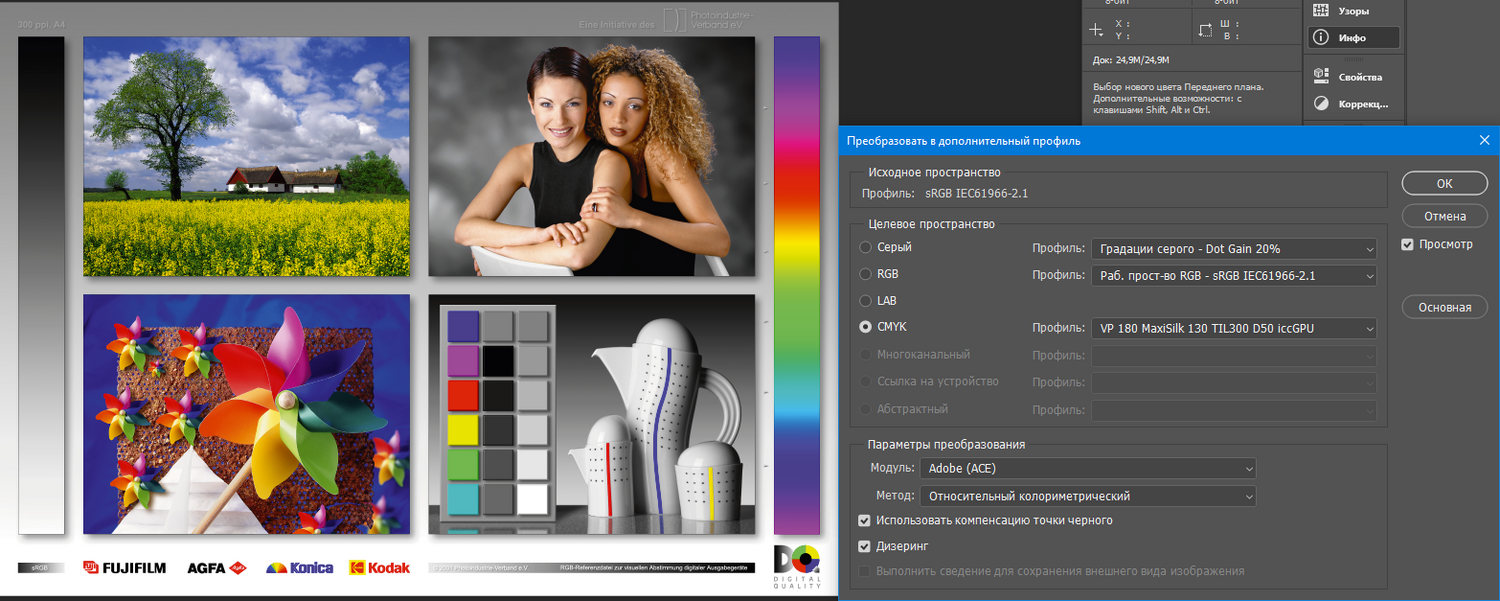

Посмотрел экранной цветопробой по построенным профилям.
Так профиль VP_180_MaxiSilk_130_TIL300_D50_iccGPU при преобразовании из RGB в CMYK синий делает явно фиолетовым.
Мог что то выбрать неправильно, т. е. не как нужно (гранулярность на максимум ставил).
(причём этот эффект вижу используя профили от mihas ISOcoated_v2_Heavy_GCR_iccGPU и ISOcoated_v2_Less_GCR_in_Skintones_iccGPU.
Как то не так использую? Или тут экранная цветопроба врет (у меня то на ЦПМ насыщенный синий чуть уходит в фиолетовый,
а на экранной цветопробе все идеально, т.е по факту она привирает).
Единственно если сначала преобразовать из RGB в CMYK используя профиль Fogra39, то синий остается на экранной цветопробе синим.

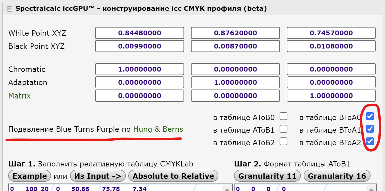

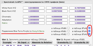

Еще обратите внимание на такую фишку: вы можете специально и раздельно для всех 6 таблиц включить подавление эффекта Blue Turns Purple и посмотреть на правильной колориметрии вашего принтера, что выйдет с синим. Если включить по умолчанию только перцепцию и сатурейшен - вы однозначно увидите по этим таблицам в сравнении с рилейтивом, как тон насыщенного синего двигается в голубую область, противоположную фиолетовому, при преобразовании. Можете ради эксперимента и для таблиц рилейтив включить подавление BTP, вот как-то так будет наглядно:

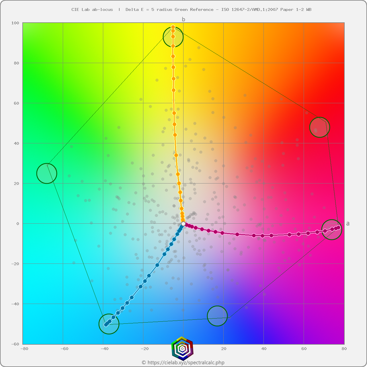

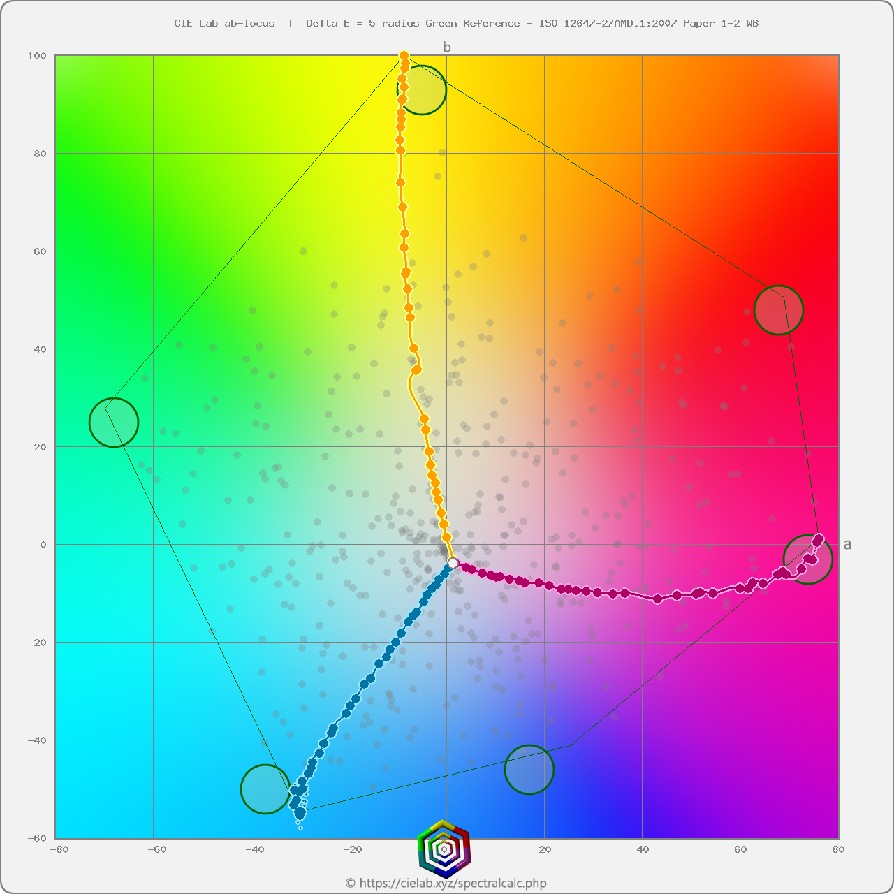

Вот колориметрия ваших профилей из разных программ - она разная. Данные на входе построения профиля друг на друга не похожи.

Профили VP_180_MaxiSilk_130_TIL300_D50.icm и VP_180_MaxiSilk_130_TIL300_Smooth_D50.icm практически идентичны. Чуть по разному сглажены данные измерений.
Профиль VP_180_MaxiSilk_130_TIL300_D50_iccGPU.icc построен по каким-то другим данным.:) Это практически iso-шный профиль.

И попробуйте BTP в каких-то таблицах, вам должно понравиться.
