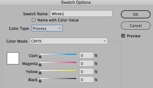

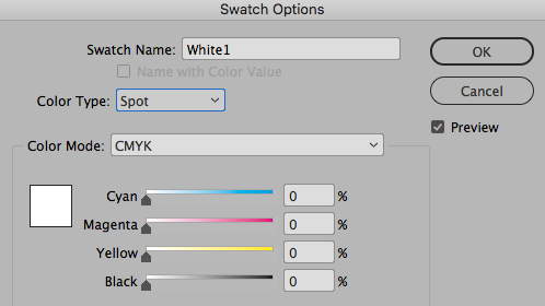

Оверпринт белого может привести просто к исчезновению белого. У меня такое было, но правда не с именованным цветом.
С оверпринтом белого тоже все однозначно. Если мы поставим оверпринт на Process белый (C0M0Y0K0) то он пропадет понятно в печати, если на Spot белый (C0M0Y0K0) — то он останется на своей сепарации.
Знімок экрана 2020-01-24 о 12.22.18.pngЗнімок экрана 2020-01-24 о 12.21.59.png

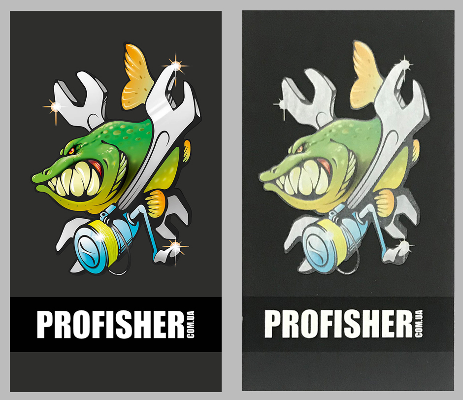

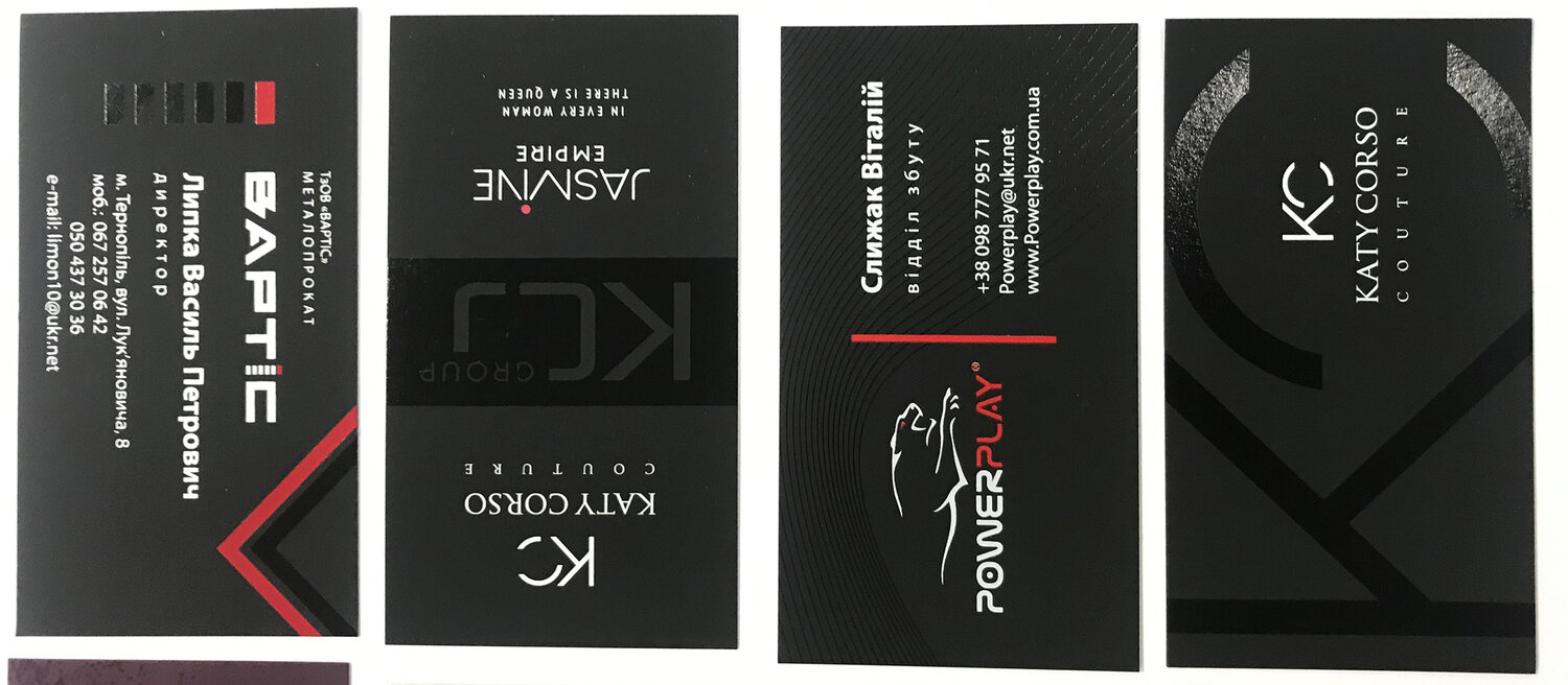

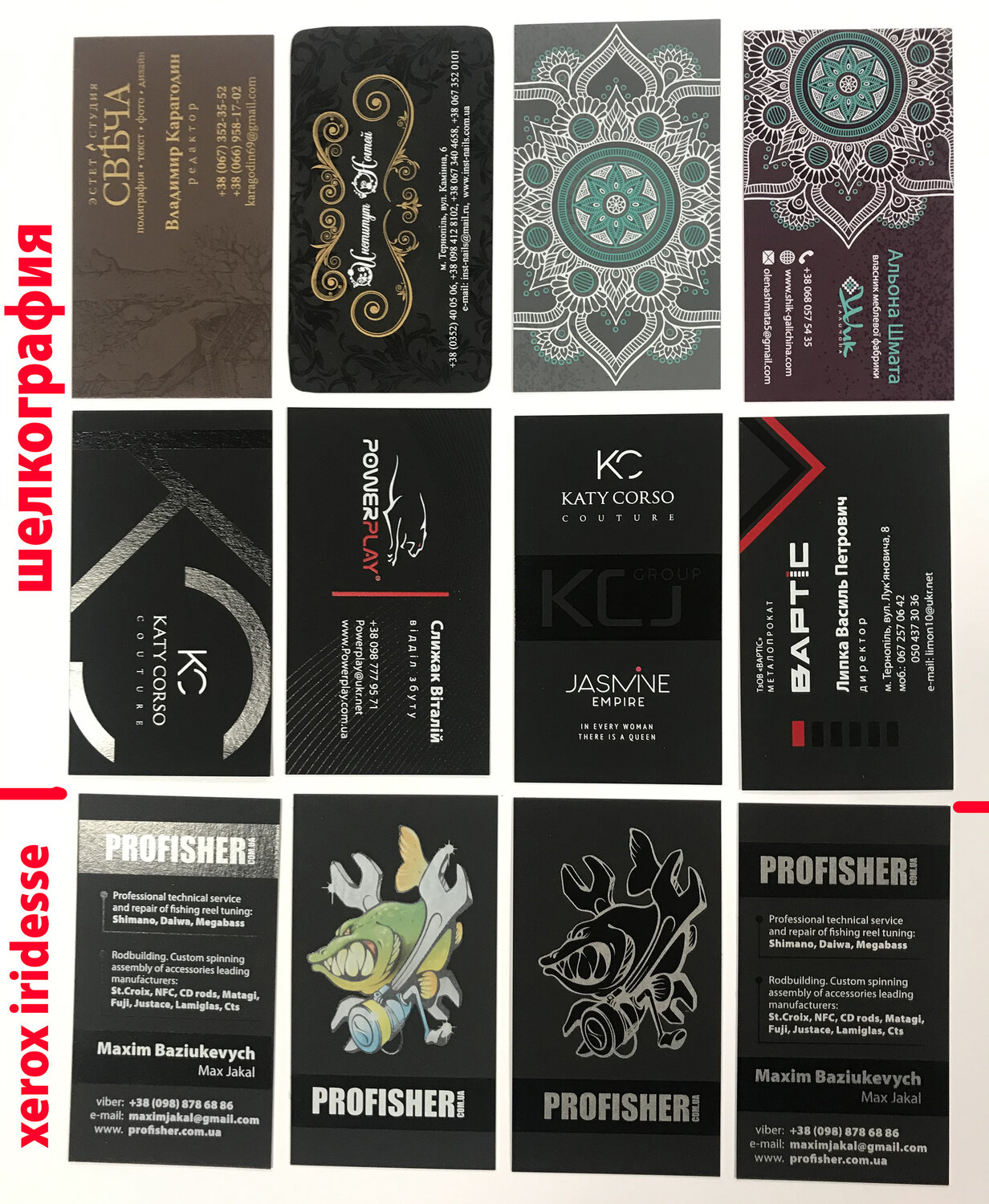

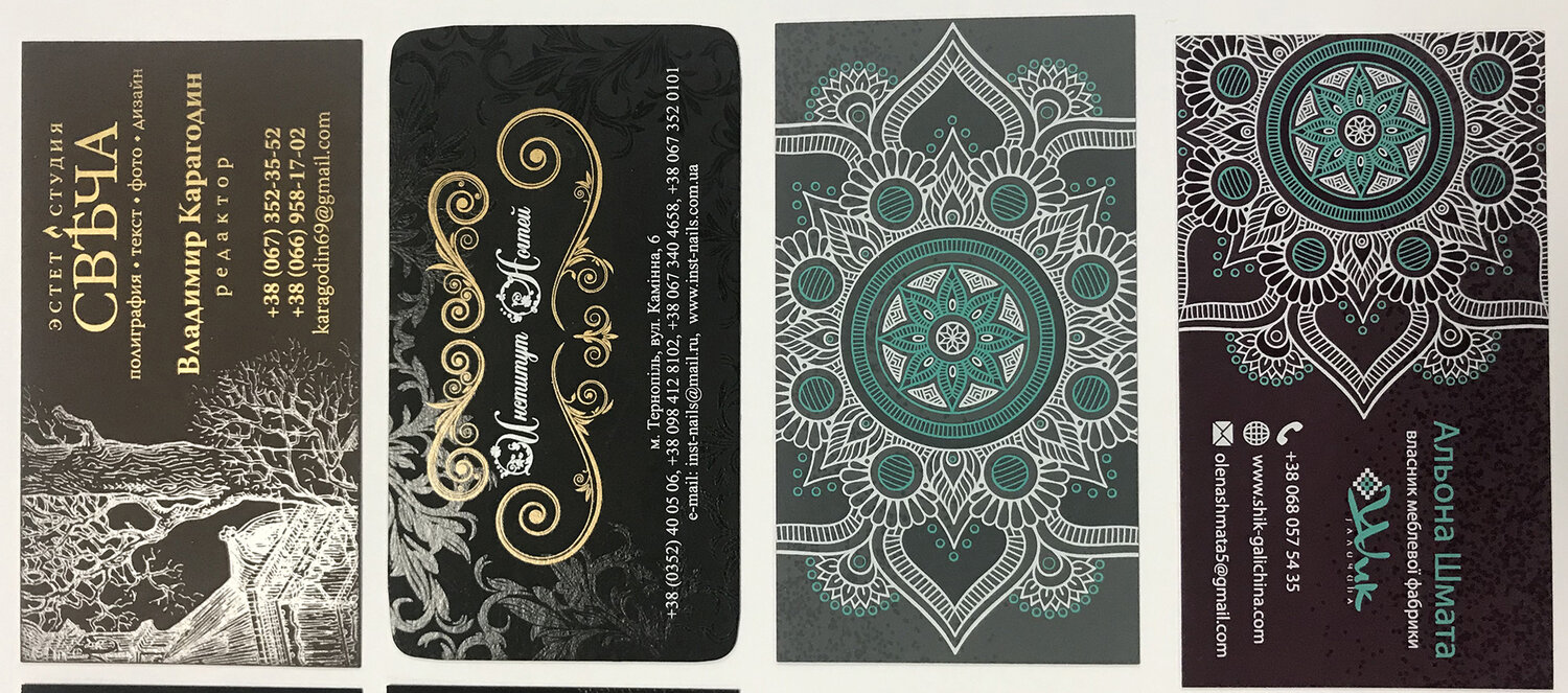

Пришли визитки с xerox iridesse — принтер порядка 250 000 $.
Я в шоке! Печать так себе, смук по белому — очень плохо, лицо и оборот не совместили, порезали все криво.
Выкладываю оригинал, визитки с xerox iridesse и визитки с шелкухи:
Xerox iridesse - были модели печати:
White+CMYK+Lak / White+Lak
Silver+Lak / Silver+Lak

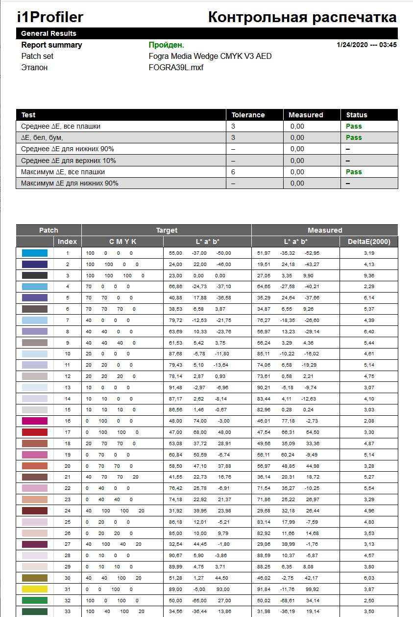

Перестроил почти все свои профиля на Ксерокс 700, загладив тест-карты на максимум в Колоранте. Профили вышли гладкие, почти как фогровские. Профили связал с одной калибровкой для экономии и оперативности — с утра промерял один листик и все профиля стают актуальны под разную бумагу. Баланс по серому, сравнение с монитором, плавные переходы без постеризации — все меня устраивает, заводские профиля в никакое сравнение не идут с построенными (возможно специфика этой модели 700).

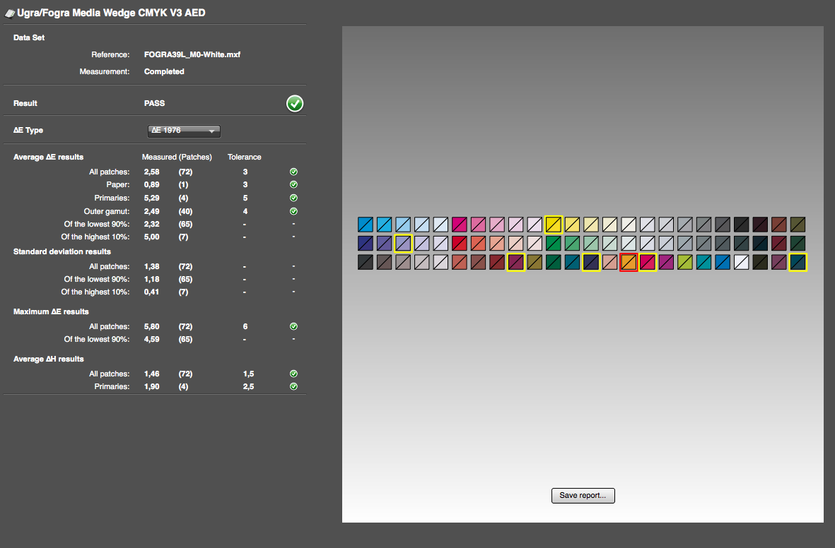

Хотя и калибровка в Фиери не есть супер — по плотностям, но через несколько дней после профилирования, сделал калибровку и прошел тест Угра/Фогра, что неплохо, учитывая старые драмы и сильную заглаженность тест-карт для профилирования.

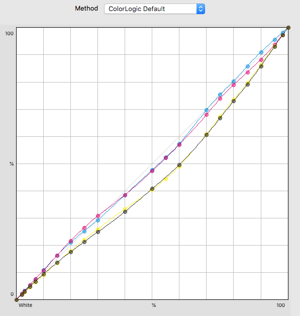

Пока i1Profiler, хотя есть уже и Копра и Колортулз. Я сгенерил пару профилей всемя тремя — особой разницы не заметил. Но пока мало тестировал. Самое главное сглаживание в Колорант, ну и до сглаживания убрать бяки Redundancies/Correction — плохие замеры и усреднение одинаковых полей в режиме авто. Тест-карту брал IT8 + листик А4/А3 градационных перемешанных полей из i1Profiler (400/780 шт примерно) — потом замеры склеить в КолорАнте (или в текстовом редакторе+ексель) — в конце после сглаживания перед профилированием — опять Rescale в IT8. Тогда TVI после сглаживания хорошие выходят. В самой IT8 маловато градационных полей, что-бы получить хорошие усредненные TVI — получались гладкие, но с перекосиками несвойственными печати.
Генерить тест-карту в i1Profiler на базе линеаризации — тоже не есть хорошо — нихера она не равномерна получается в сравнении с IT8. Просто i1Profiler набросает патчи туда где линии тренда очень покривленны. Но когда идет сглаживание в Колорант то такой метод далеко не самый лучший. Лучше иметь более равномерную IT8 + градационные поля.

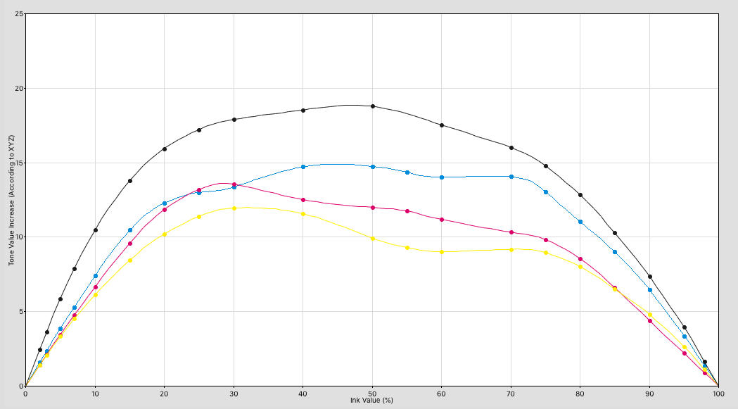

Сглаживание по TVI?

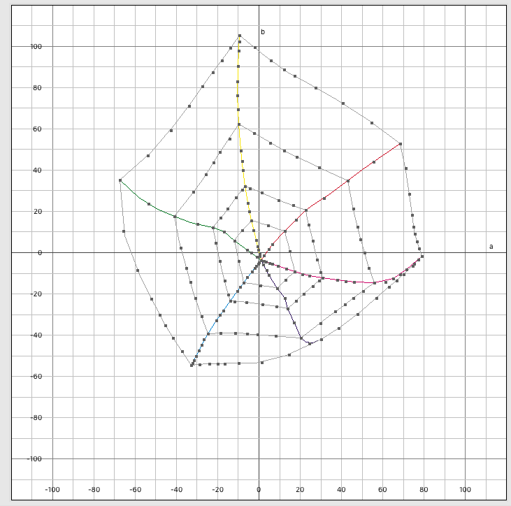

Кстати по TVI в Колоранте тоже есть сглаживание в инструменте приведения тест-карты к целевым — Tone Value. Сглаживание по TVI не дает такой гладкости всей тест-карты в сравнении с глобальным сглаживанием в Lab/XYZ, а лучше в спектрах. Например гладкие TVI не всегда дают гладкие линии тренда (Primaries) например в пространстве Lab или XYZ — а они должны быть гладкие, иначе получим корявое тело охвата.
Профиль средней гладкости будет для лазерника даже точнее чем несглаженный, так как печать нестабильная и сглаживание тест-карты — это мы как бы убираем шумы нестабильной печати. Ну и плюсы гладкого профиля — градиенты, переходы, долгая актуальность такого профиля и т.д.
