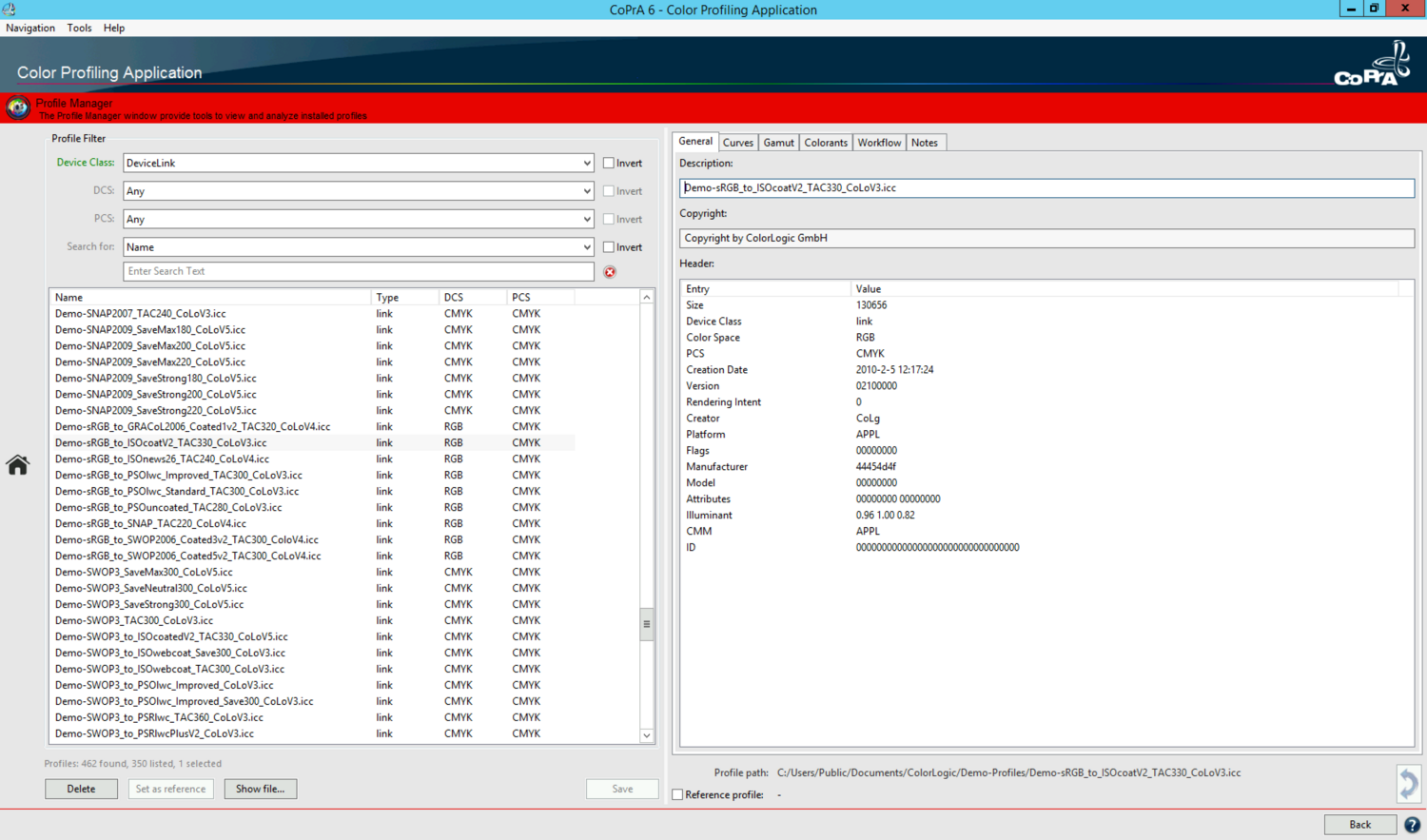

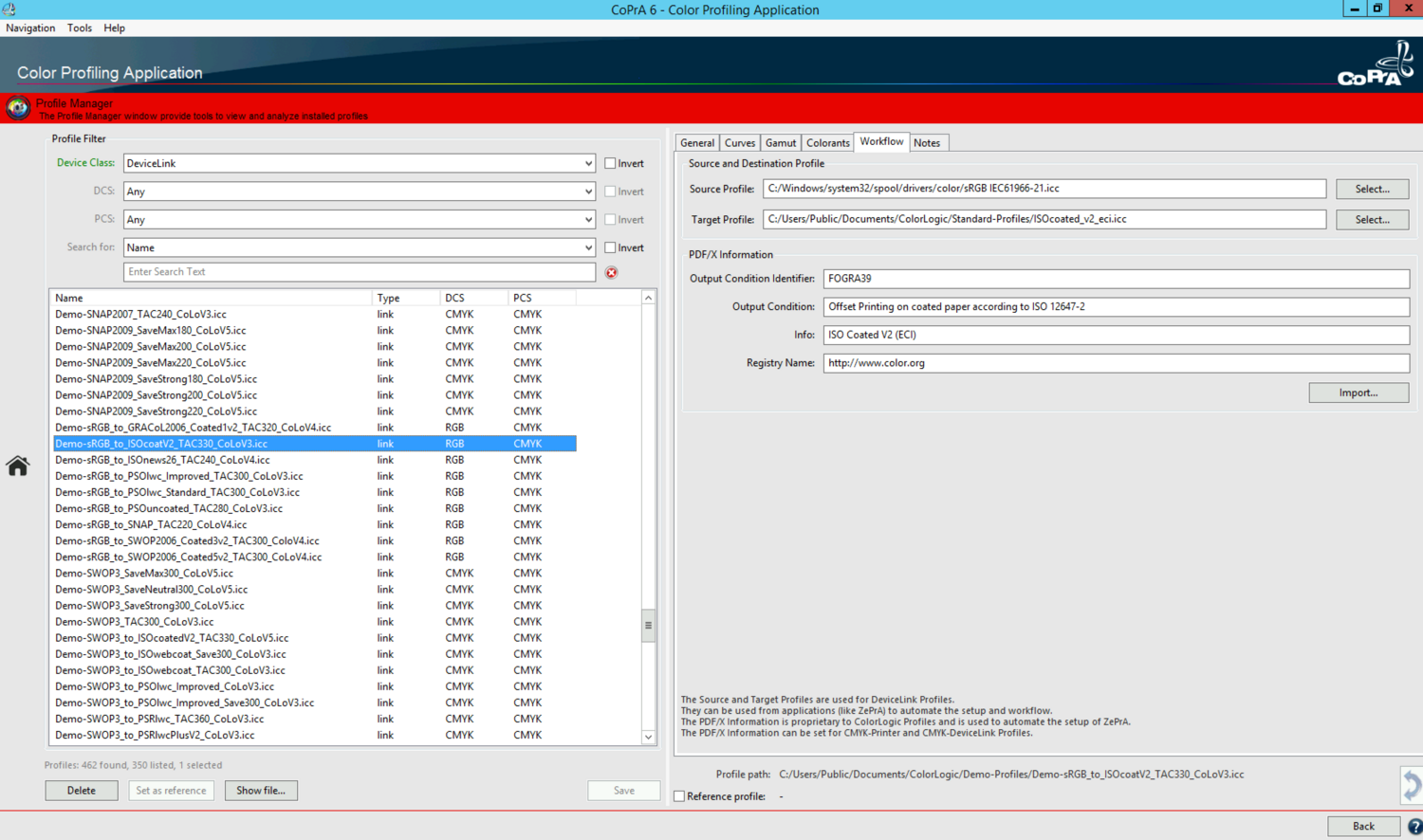

Не понял. Девайслинки RGB-CMYK строятся без вопросов. Например, CoPrA позволяет такие делать.
Реакции: colorprint
Можешь такой профиль прикрепить сюда?
Интересно посмотреть, что внутри. Может я отстал от жизни и понятие Device Link размылось до уровня обычного профиля.
Копра может и строит, но i1Profiler абстрактные RGB не пускает в DLP. А Копры у меня пока нету. Н-да уж вопрос для меня на счет BPC пока открыт.

Действительно, "отстал от жизни". Пропустил предпоследний вариант в спецификации.
Тем не менее, такие профили не содержат колориметрической информации об используемых device'ах, кроме их колорантов. Не содержат таблиц перехода в/из PCS (Lab/XYZ). Не содержат информации о white point итд.
Таким образом, обсуждаемый "внешний" BPC невозможно применить при конвертации с помощью DLP. Он мог быть применен при построении такого профиля. Или не применен.
Так же, с помощью этого профиля невозможно выяснить колориметрические значения (Lab/XYZ) для какого-либо из используемых девайсов. Эти профили одностороннего применения, только "вперед". Нельзя посчитать охват таких профилей.

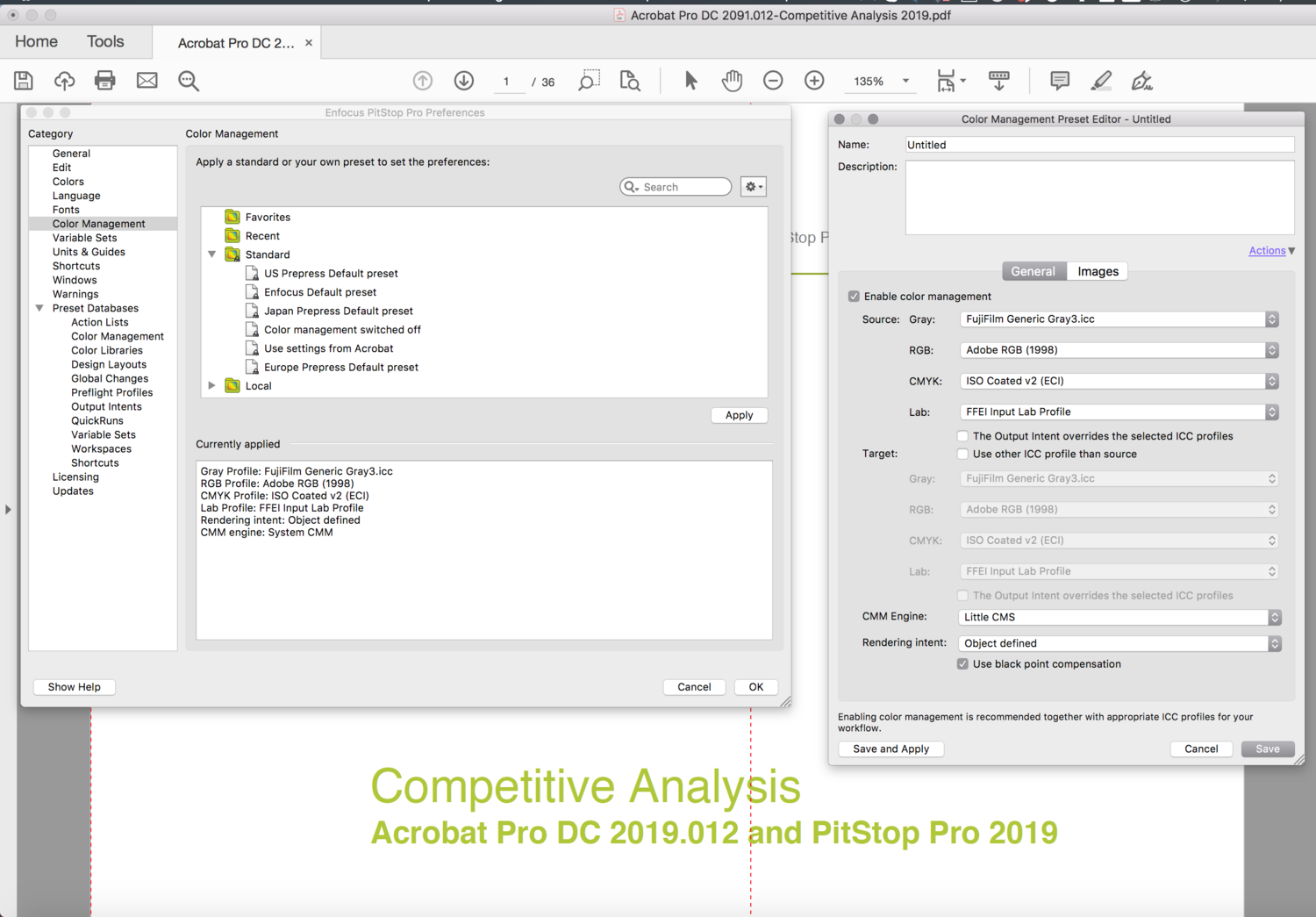

Не сочтите за навязчивую рекламу любимого продукта, но не пробовали ли использовать для целей контролируемой конвертации PitStop? Только внутри PitStop используется Little CMS.

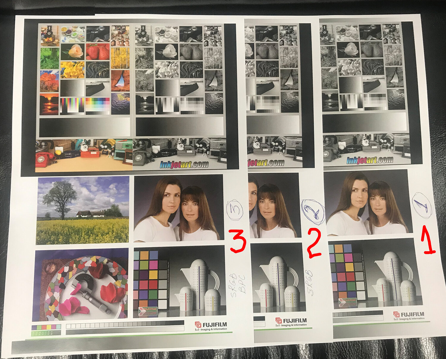

Кину три варианта:
1) Дележка до РИПа в профиль принтера с BPC — в рипе без преобразований.
2) sRGB встречу в рипе обычным входным sRGB_IEC61966-2-1 и по Relative
3) sRGB встречу в рипе необычным входным sRGB_IEC61966-2-1_witcBPC.icc и по Relative
если 1) и 3) совпадут — ура получилось. :)

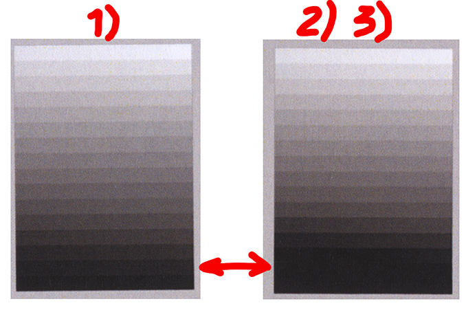

Увы чуда не произошло. Короче sRGB_IEC61966-2-1_witcBPC.icc как входящий в моем РИПе Fiery не включает BPC-сжатие.
при печати 2) и 3) BPC не работает, по клину на фото видно, что тени зарезаются при сжатии.
Между 2) и 3) визуальной разницы никакой - в пределах разнобоя моей печати.
Вариант 1) на многих сюжетах в тенях отличается от вариантов 2) и 3) — проработаны тени — BPC работает и не зарезаются тени.
Реакции: alex103

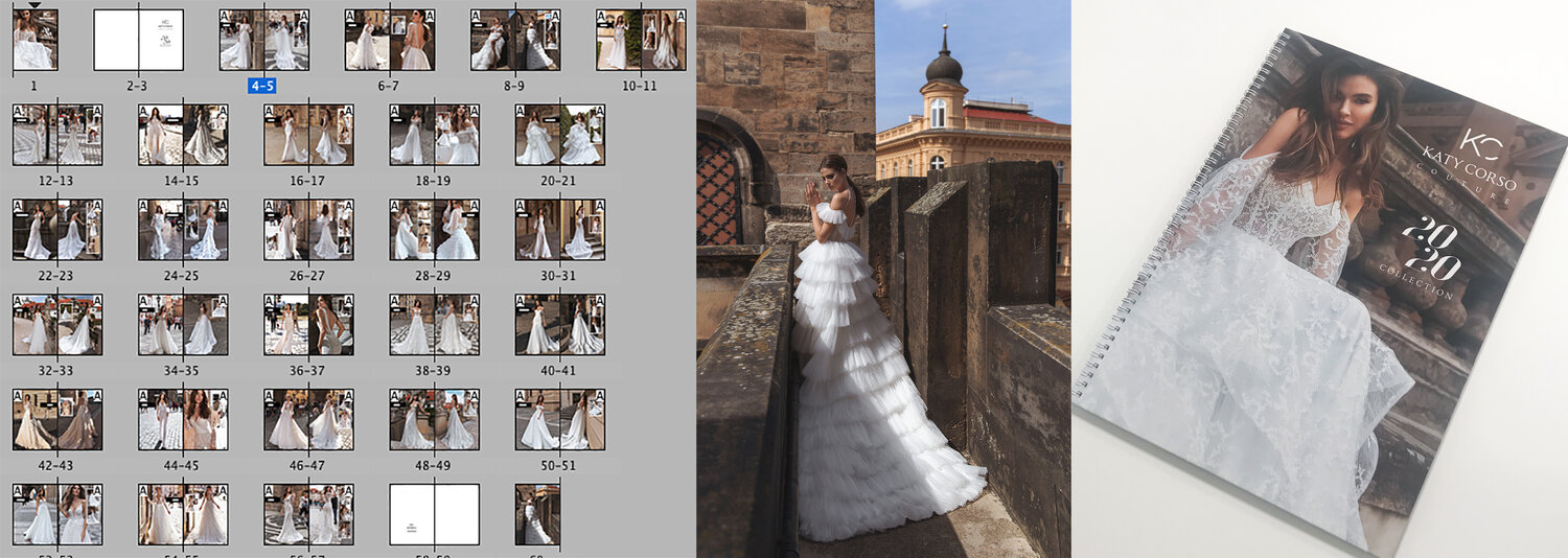

Короче, цветокорекция в фотошопе одно, а от настроек профиля (для меня пока хватает i1Profiler) при его создании зависит не меньше. Вчера вот например печатнул с десяток каталогов почти А3 формата (середина каландрованный колотех 160 грам, на нем ксерокс не пошло блестит, обложка — палитурный картон 2 мм + обгортка, заламинированная бархатной матовой ламинацией).
По заводских профилях было бы не очень, платья бы не удержал в нейтрали. При настройке профиля, максимум блэка поставил 96 — в тенях вышло мякче и поработка лучше, при этом общий контраст не пострадал. Немного повысил температуру печки, суперблек немножечко заблестел, общий контраст визуально стал более уверенным.
На калибровку под этот заказ потратил 2 А3 листа — штатная линеаризация и профиль по шкале на 800 патчей. Вышло все-равно лучше чем просто штатная линеаризация и заводской профиль.
