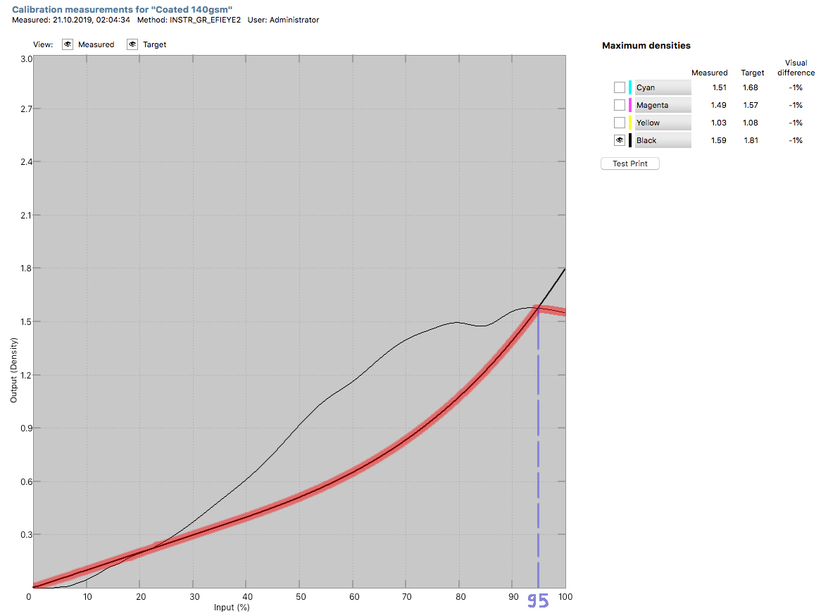

Что касается плотности - да, я об этом писал лет 10 назад здесь. Причина устанавливать предельную плотность на уровне измеренной только одна - именно на ней основывается пересчёт из измеренной плотности в уровни. Поставите другую - получите ошибочный пересчёт.
Тогда вслучае как на картинке оно приведет плотности к красной кривой? Получу обрез от 95% до 100%?

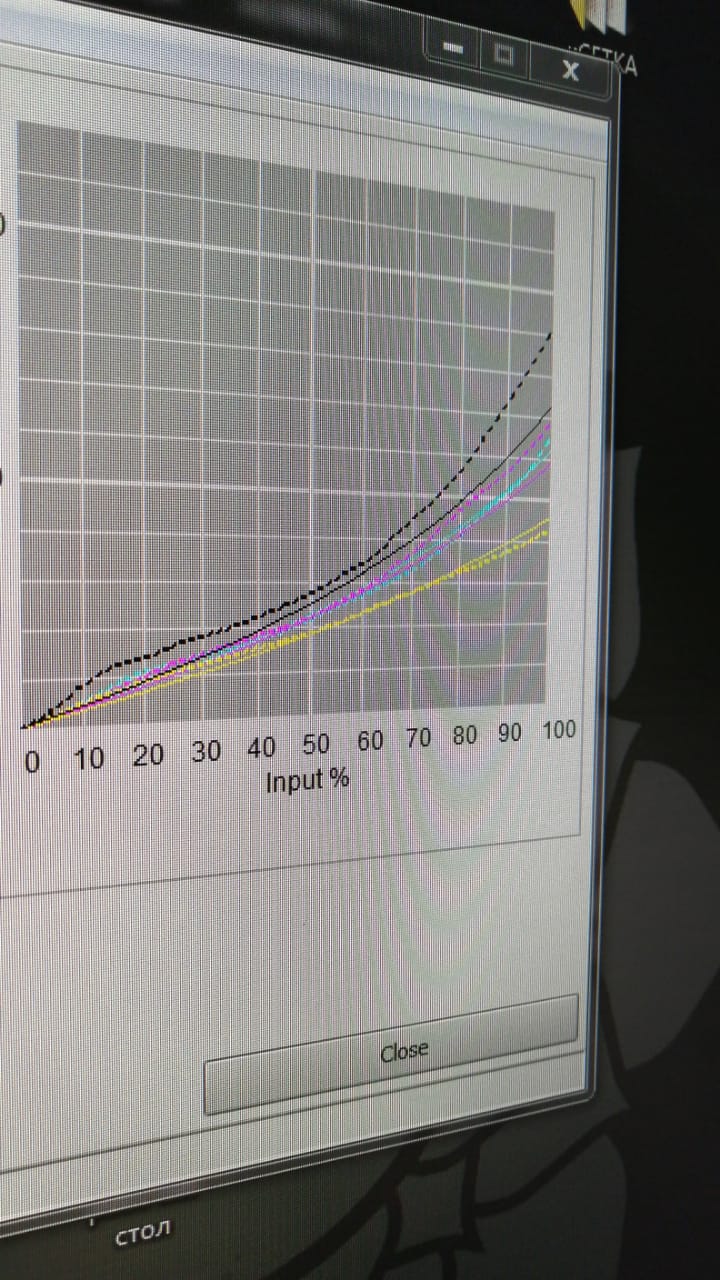

Порылся. Пару недель назад делал скрин после линеаризации коники 6000. Здесь мне не очень понравился чёрный, скринил что бы поболтать с сервисом.

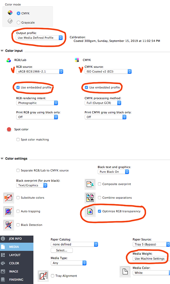

Две галочки в РИПе Fiery решают правильную дележку на автомате для этой задачи -- включаете использовать внедренные профиля как входящие и на автомате использовать выходящие относительно выбраной бумаги.

AM Labs, ну не знаю — вот смотрите наглядно, какой крутой АВТОПИЛОТ на РИПе Fiery, когда Вы посадили допустим за принтер «блондинку», а сами уехали в отпуск. :)
Ей, что-бы ничего не напутать остается только правильно регистрировать бумагу на принтере.
В зависимости от этой регистрации РИП подберет правильный Output-профиль.
О входящих ей тоже незачем думать — на входе назначаются внедренные (embedded) или же если нет внедренных, назначаются ощепринятые в цифре — sRGB и ISO Coated v2 (ECI). Если есть RGB-прозрачность на CMYK-фоне — порешает галочка Optimize RGB transparency. Согласитесь — почти полный автопилот — КРУТО!!!
