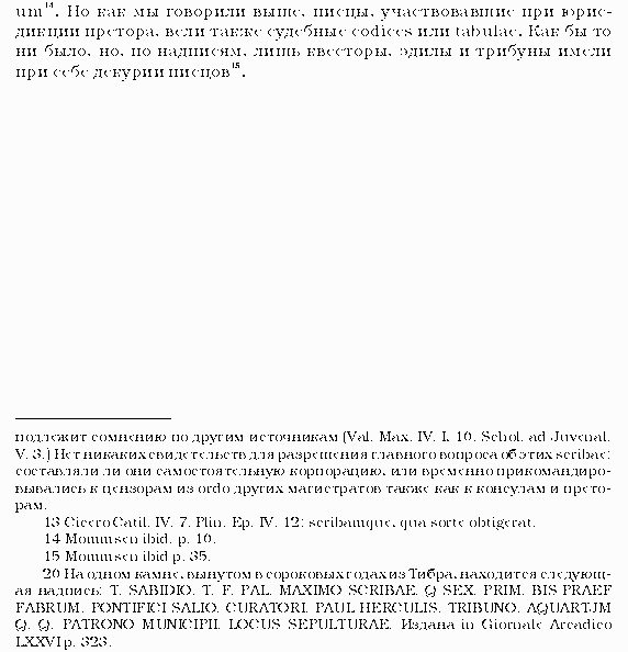

Вот скриншот этого безобразия, и сам файл...

На первый взгляд, виновен в этом дескриптор MAIN_TEXT
(вы, случайно, не с четвертой вентуры главу взяли?). Если его убить - все становится на места.
Назначте Body Text параметры вашего MAIN_TEXT, а последний убейте.
В сути пока не разобрался
Ответ: Вентура — дура?!...
Вот, попался аналогичный случай. Дело оказалось, конечно, не в тэге Body text (мне все-таки кажется, что он принципиально не отличается от не-дефолтных тэгов :) ), а в трэкинге. В приложенном файле баг исчезает при значениях <5.
А проблема, которая вылезла сейчас, еще неприятнее: пропадает не текст, а относящаяся к нему сноска, причем при трэкинге >0 :( Это не заметно с первого взгляда, и поэтому весьма неприятно :( :( :(
