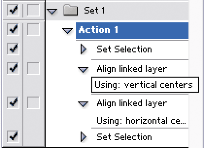

Layer>Align To Selection... тоже не видите?
Смик
нипиши экшен, который это сделает....
Написал, и что дальше? Показать? См. аттач.
