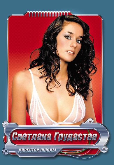

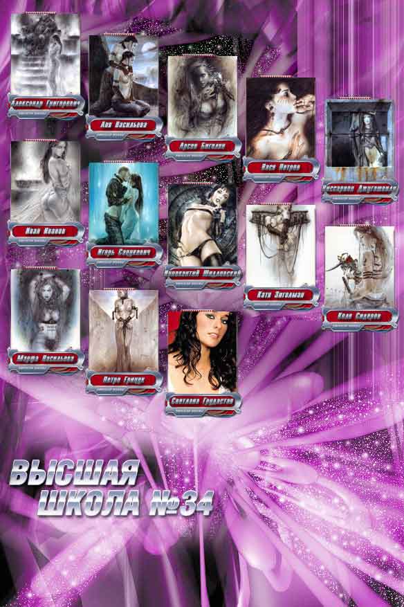

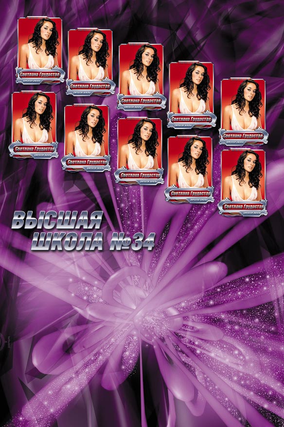

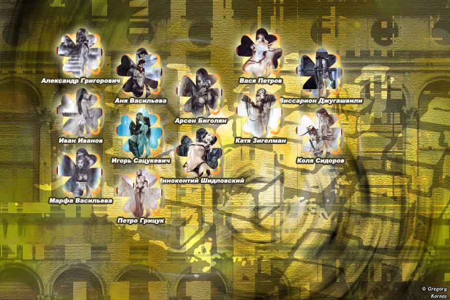

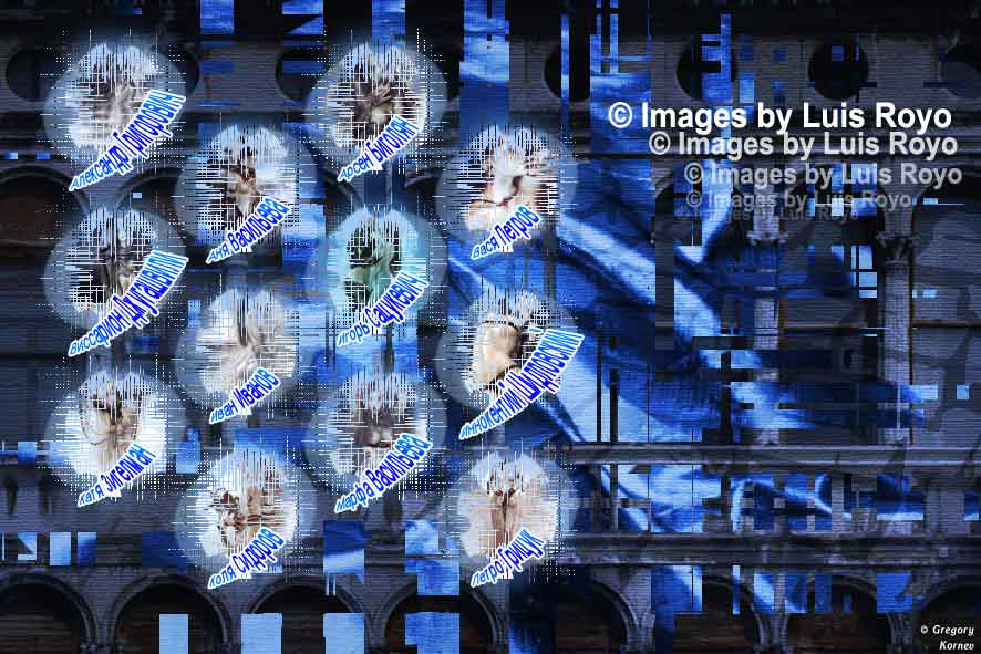

Пока вы тут шумели, я написал скрипт выполняющий следующее. А заодно поясню оптимальный имхо путь работы с виньетками.
Ваш секретарь или подмастерье подписывает файлы портретов по Имени и Фамилии. Вы готовите собственно фотографии, вооружившись экшинами и фильтрами по цветокоррекции и удалению прыщиков. Овалы и прямоугольники канули в Лету. Мои заказчики все портреты вырезают с фона (например используя Knock-Out фильтр). Сами рисуете нужный вам фон (не вижу тут сложности - микшируйте градиенты и тематические фотографии и все что хотите). Готовите Рамочку под портретик (тоже красивую многослойную с любыми режимами смешивания). Обводку если надо (в принципе она методически не отличается от фона - это фон но больший на Н пикселей ). Потом с любым фотошопским извращением пишите Подпись. Этот салат сохраняете в виде собственных шаблонов. Все стандартные овальные и прямоугольные рамки годятся только для 50 летия школьного выпуска. (Одни школьницы даже отказались писать фамилии отделавшись Вита, Кроха и т.д.). В атаче я кинул свои извращения для теста скрипта - серьезно виньетками не занимаюсь (но заказчики делают портретики в розочках, хитрых кружочках, сердцах и т.д и т.п.). Отдельное спасибо Луису Ройо.
Потом в работу вступает скрипт выполняющий раскладывание портретов из готовых файлов в виньетки (для apertur - кто мешает при цветокоррекции откадрировать фото так, чтобы головогрудь оказалась в центре? ширину портретика вкладываемого в маску определяете Вы в настройках скрипта для 30 человек одну для 20 другую, кол-во людей в ряд тоже определяете Вы. Потом когда скрипт закончит работу, вы спокойно двигаете портретик внутри неслинкованой с ним маской. Мои заказчики пользуются еще миниэкшинами увеличить/уменьшить слой на 5 процентов для доводки - всё заведено на клавиши. Скрипт сам вставляет текст из имени файла в подписи.) Портретик плюс маска и подпись объединены в леерсет - двигайте целиком куда хотите. Длинные тексты подгоняете вручную. Если в процессе выясняются полезные нюансы - это можно задать в скрипте (например вам лень центрировать фото при коррекции и фотограф дает постоянное кадрирование, добавьте в скрипт нужное смещение) и т.д. и т.п. Собственно скрипт работает 5 минут максимум на больших разрешениях.
Иногда есть желание расставить портретики кружками, спиралями и вообще от фонаря. Вы берете исходный салат и дублируете леерсеты по фону. Второй скрипт отцентрирует (в буквальном смысле этого слоя) портретики из выбранной папки по вашим маскам.
P.S. активно пользуйте инструмент выбора с ктрлм, альтом и лефт/райт клики. И с переходом по слоям и леерсетам проблем не будет. Тем более каждый леерсет имеет имя по ученику.

Котлеты отдельно, мухи - отдельно. То бишь - текст поста и приложенные изображения.
Желтая и синяя картинки - это какой-то злой кошмар. :eek:
Ответ: Виньетка (школьная/групповая фотография)

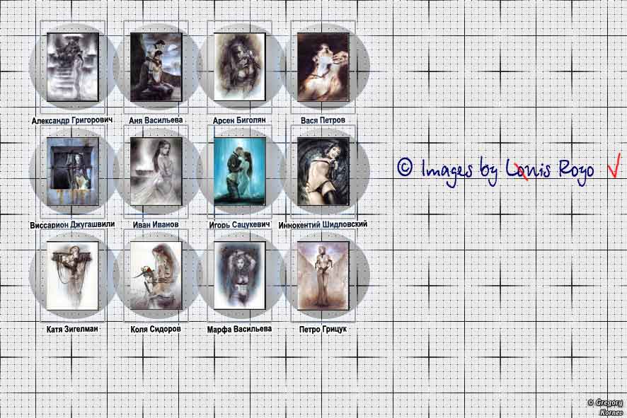

Я ж говорю, что не виньетчик (не хотел лишний раз в форуме выкладывать материал для любителей "давайте обменяемся"). А для тестов мне нужно было какое то барахло - это лучше чем белые кружки на черном фоне :)
Обычно в фон мутят всякие глобусы, цветочки...
Кошмар навеян Луисом.

WereVarg, ваш скрипт обработает такие виньетки?

Легко обработает - ведь фон и первую рамочку рисуете Вы, а скрипт лишь расставляет фото из папок на лист (ваш предложеный вариант соответствует третьему способу раскладки - 5 голов в ряд). Единственное вам прийдется вручную поправить размеры некоторых текстов( чтобы Виссарион Джугашвили влез ). Я напихал примеров чтоб показать что маски могут быть любой сложности - скрипт не ограничивает вас своим наборов овальных и прямоугольных масок, а также градиентных фонов). Я ж их не рисую (мне больше нравится тестировать свое добро на белых кружках на черном фоне :). Но просто чтоб народ понял что маски могут быть сколь угодно извращенными я выложил "это". Извиняюсь за испорченный обед если что.
Длинные строки обработать напильником.

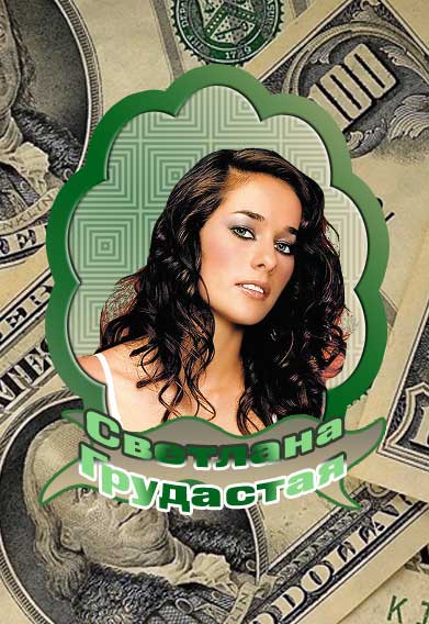

    58.1 КБ · Просм.: 1 335
Глядя на Свету, руки зачесались... ;)
Учитесь у CMYKа разводить народ на рамочки. :D

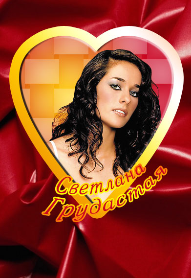

    58.6 КБ · Просм.: 1 305
    49.3 КБ · Просм.: 1 297
    22.1 КБ · Просм.: 1 193
2 WereVarg
Собственно, похожая метода трудится у меня уже год :).
Тока скрипт занимается подписями, а сама виньетка набирается за 1,5 минуты и естественно все экшены и скрипты зависят только от расположения "ориентиров" портретов.
И кстати, расставить лица можно не тока по маскам, а скажем выровнять по облачку какому нить например :).
