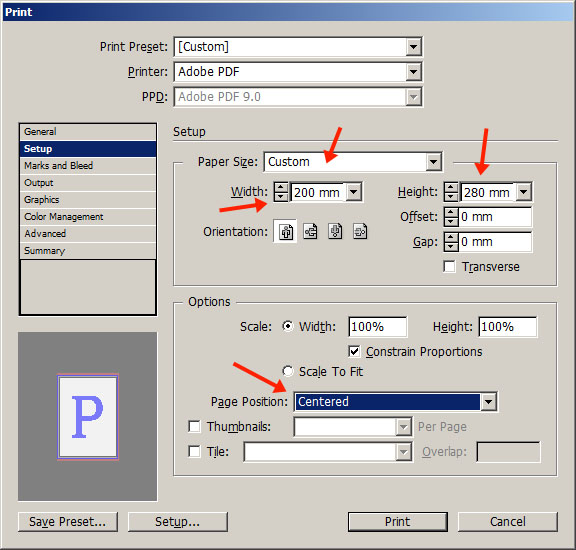

Предположим, что по ссылке из Хэлпа разобрались (отцентровали, либо просто убрали поля)
Тогда, внимание на экран (если полей нет, то не надо ни чего указывать — выбор размера Custom, сразу и даст размер вашей страницы):
