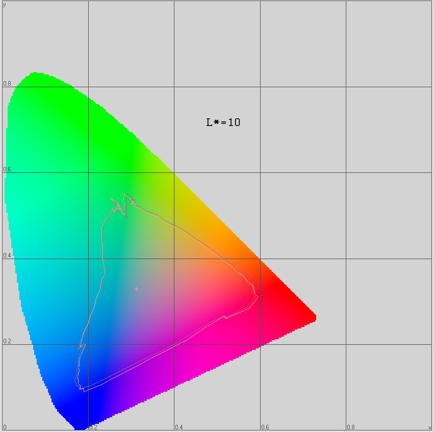

Ответ: Вопросы про argyll и калибровку мониторов
Вот, кстати, форма профиля при 836 точек замера при профилировании с помощью ArgyllCMS для L*=10. Красной линией показана форма для i1Pro и серой - для i1Display 2. Монитор - NEC 2690WUXi2
Кстати, точность матричного профиля, полученного с помощью программы SpectraView II, для этого монитора значительно выше, чем у LUT-профиля от ArgyllCMS при 836 точках замера. (Точность замерял, повторяюсь, по методике IDEAlliance). Среднее отклонение составила dE00=0.78
Точность матричного профиля для этого монитора значительно выше, чем LUT-профиля при 836 точках замера.
В этом и парадокс: при всей якобы «неадекватности» матричной модели для описания ЖК-мониторов, и несмотря на дополнительные упрощения (в виде приравнивания чёрной точки к нулю), эти профили всё равно оказываются заметно точнее, чем табличные — при разумном количестве промеренных патчей. А если количество патчей увеличивать, то ещё сильнее станут погрешности измерения за счёт дрейфа датчиков.
