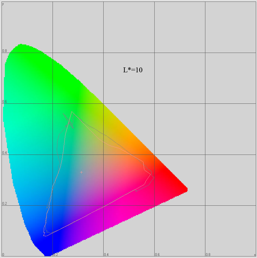

Дополнение к предыдущему посту.
Кажись я понял, в чём дело. Построил сейчас из уже полученных в предыдущем посту данных (из уже полученного файла .ti3) в этот раз уже не стандартный для мониторов XYZ LUT-профиль, а Lab LUT-профиль, характерный более для принтеров, чем для мониторов.
См.рисунок. На нём показано сравнение XYZ LUT-профиля vs Lab LUT-профиля для L*=10:
Серой линией показан XYZ LUT-профиль, а красной - Lab LUT-профиль.
По существу он показывает, что ArgyllCMS не умеет строить приличных XYZ LUT-профилей, хотя и Lab LUT-профили тоже не блещут "красотой" на низких/высоких L*. И времени на построение профиля он затрачивает, кстати, дольше в несколько раз (чем при Lab LUT-профилях). А если вспомнить, что для Windows такие типы профилей ArgyllCMS вообще научился строить полгода назад (до этого времени Грэм Гилл советывал строить для мониторов Lab LUT-профили или обращаться в Microsoft, чтобы те устранили багу в Windows - ха-ха), то вывод следует один: Грэм Гилл не особо занимался этими проблемами.

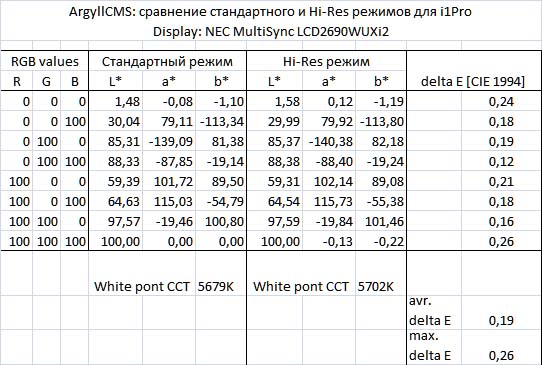

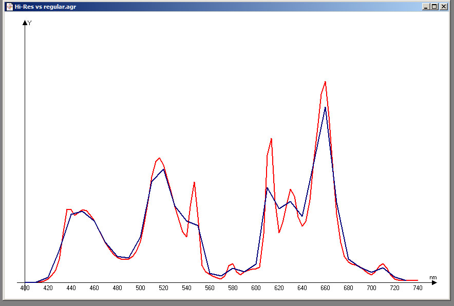

О поддержке режима "высокого расрешения" спектрометров в программе ArgyllCMS.
Как известно, ArgyllCMS поддерживает для спектрометров (i1Pro, ColorMunki) не только стандартный режим измерений спектра с шагом 10 нм, но и режим "высокого разрешения" (high resolution spectral mode, Hi-Res) с шагом 3.33 нм.
Понятно, что Hi-Res режим мало что даст при измерении печатной продукции, т.е. для reflection mode. На эту тему сам Грэм Гилл приводит характерные колориметрические данные в заметке http://www.argyllcms.com/doc/i1proDriver.html
Гораздо интересен Hi-Res режим при измерении мониторов, которым характерна большая неравномерность спектра излучения. Гэм Гилл пишет, что переход на режим Hi-Res может повысить точность измерений для дисплеев. А кому не хотелось бы бесплатно повысить точность измерения своих приборов?
Многие уже выкладывали сравнительные спектральные характеристики мониторов для стандартного и Hi-Res режимов измерений. Для моего NEC 2690WUXi2 такое сравнение для нативной точки белого представлено на графике (синим цветом показан стандартный режим, красным цветом - Hi-Res).
На графике различие визуально очень ощутимо. Но что даёт с точки зрения колориметрии? Я провёл несколько циклов тестов сравнения режимов измерений с точки зрения колориметрии, а не только с точки зрения разници в спектрах. И оказалось, например, что для вышеприведённого случая колориметрическое различие между режимами мизерное - всего 0.26dE [CIE1994].
В таблице приведено сравнение режимов измерений для самых характерных контрольных точке. (Проводилось по пять циклов измерений в каждом режиме, а потом данные усреднялись).
Очевидно, что для моего случая переход на режим Hi-Res ничего не добавляет (особенно если учитывать погрешности измерений i1Pro), тем паче, что этот режим не документирован.
