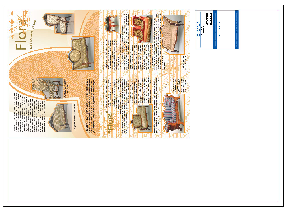

1. на спуске рядом укладываются лицо и оборот (лица и обороты) изделия (изделий), готовится один комплект форм, с этого комплекта физический лист запечатывается с двух сторон, после подрезки (резки) получаем готовые изделия.
2. угол, от которого ведутся все отсчёты в цепочке технологических операций при печати и послепечати
Это вот так? А где здесь клапан и верный угол?
    271.3 КБ · Просм.: 1 113

Ответ: Всем кто пытается освоить Индюк с нуля. Вопросы из help'a постить здесь.
Нет, не так.
Переворот листа происходит через вертикальную линию, пересекающую центр листа (в Вашем, более распространенном случае).
Клапан обычно находится со стороны, противоположной шкале. Обычно его предполагают сверху.
Верный угол нужно узнать у печатника (или технолога), на разных машинах он может быть с разных сторон.

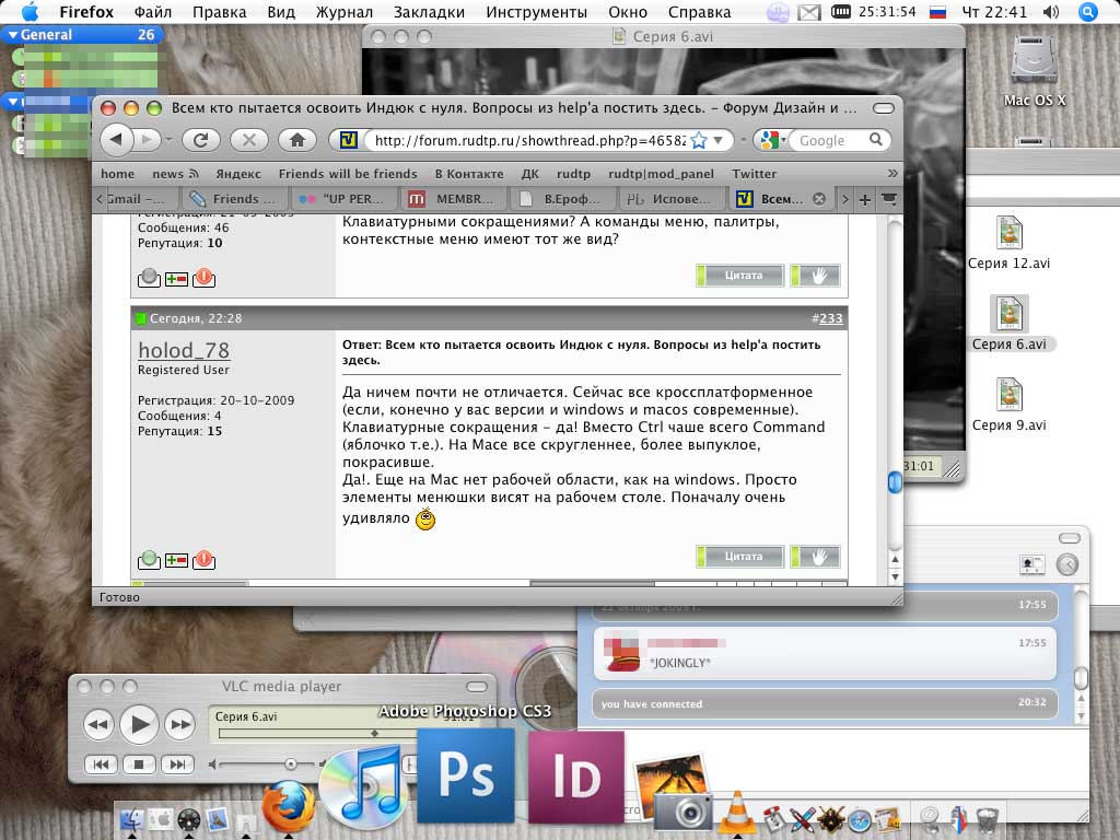

Скажите, насколько принципиально отличаются MAC и PC? Клавиатурными сокращениями? А команды меню, палитры, контекстные меню имеют тот же вид?

Да ничем почти не отличается. Сейчас все кроссплатформенное (если, конечно у вас версии и windows и macos современные). Клавиатурные сокращения - да! Вместо Ctrl чаше всего Command (яблочко т.е.). На Macе все скругленнее, более выпуклое, покрасивше.
Да!. Еще на Mac нет рабочей области, как на windows. Просто элементы менюшки висят на рабочем столе. Поначалу очень удивляло :)
Не чаще всего, а просто вместо. А Сtrl на маке совсем другая кнопка. Вместо Аlt на маке Option, и расположение этих двух клавиш наоборотное, чем на ПЦ. Оч. удобно.
Висят, родимые :) (см. аттач).
Меня до сих пор раздражает, когда не могу мышкой сразу попасть куда надо и попадаю на рабочий стол :)
Кое-где отличается меню программ, например, настройки программы (Preferences) находятся в меню программы (пункт меню с именем программы, на скриншоте, например, Firefox), а не в Edit, как в адобовских на ПЦ, или в Сервисе, или еще где.
Своя специфика работы с сетевыми дисками и вообще с файлами и папками. Ну и think different - оно не просто так :))))
