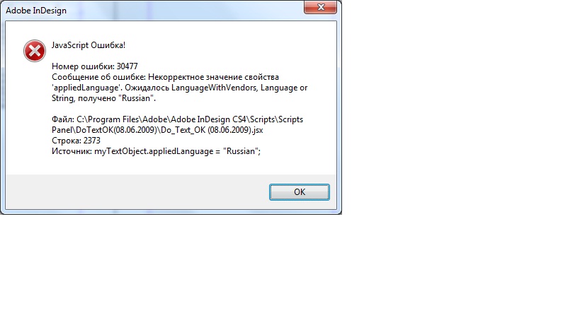

Здравствуйте.
Есть хороший скрипт DoTextOK
http://adobeindesign.ru/2008/10/20/script-dotextok/
Он у меня выдает в конце вот ошибку
Может кто подскажет в чем дело (Win 7 x86,rus, ID CS4)
    52.5 КБ · Просм.: 659

Проблему решил
Надо было в скрипте в строчке myTextObject.appliedLanguage = "Russian";
поменять слово "Russian" - на "Русский"
