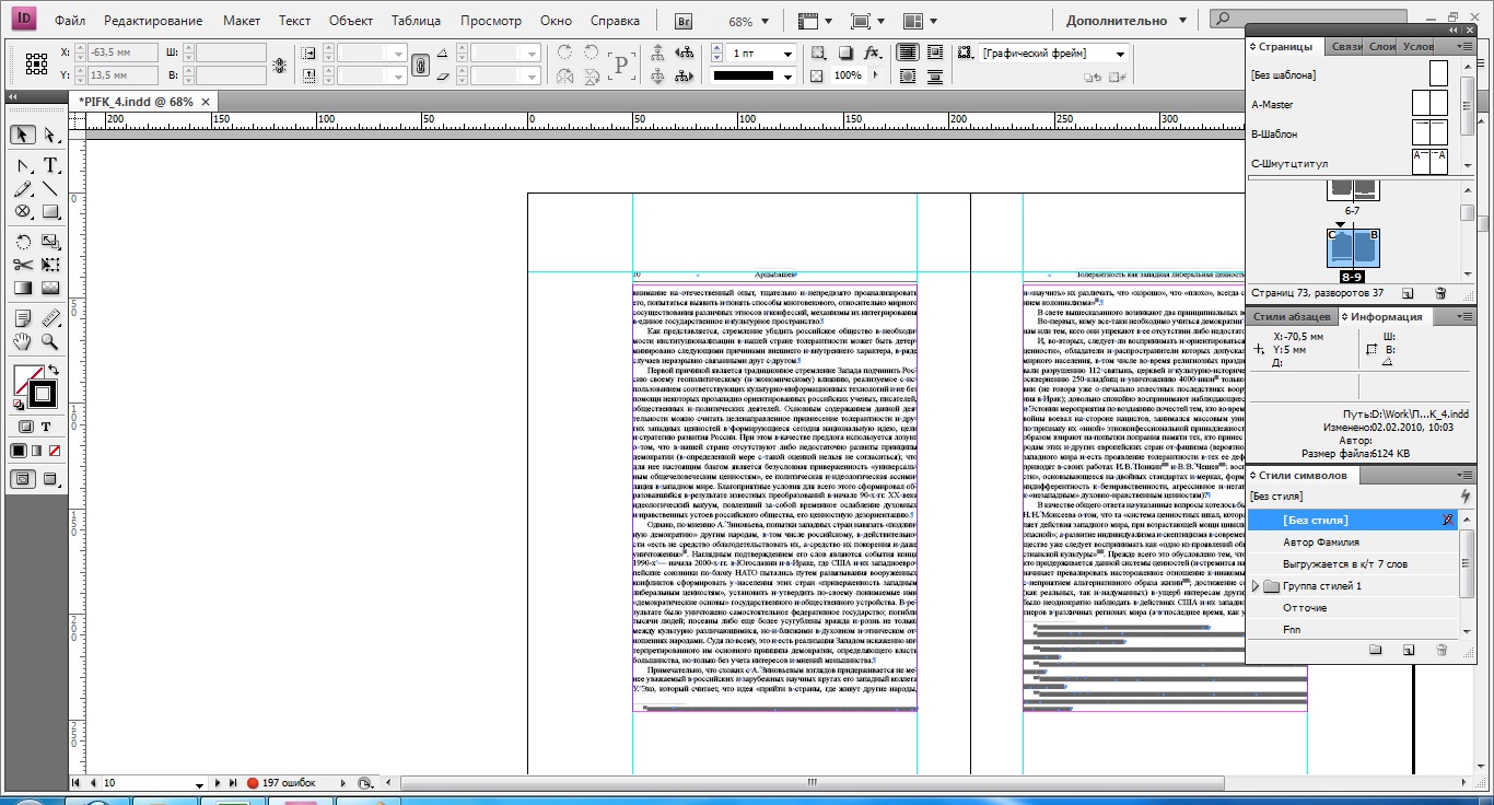

Подскажите, пожалуйста, как уменьшить горизонтальный размер монтажного стола, поле слева. ID CS4
Ответ: Всем кто пытается освоить Индюк с нуля. Вопросы из help'a постить здесь.
Идет ли речь о размере документа? Тогда Alt+Ctrl+P
О полях? Тогда меню Layout > Margins and columns
О размере области вокруг документа (pasteboard)? А зачем ее уменьшать?
А зачем мне там 20 см с лишним пустого места?
Когда редактирую левую стр., правая не вся помещается, а я хочу видеть последнюю строчку на правой странице целиком.
Издеваетесь? Про горизонтальную полосу прокрутки никогда не слышали?

Почему издеваюсь. Отнюдь.
После Ctrl2 на левой, Ctrl0 (разворот) - половина правой опять закрыта.
Опять елозить по горизонтали? А если 600 страниц?
А вот если уменьшить это левое поле то правую страницу ничего не закроет и не надо будет ничего прокручивать.
По вертикали ведь можно уменьшить, может также уменьшгается и по горизонтали где-нибудь. Я нашел http://forum.rudtp.ru/showthread.php?t=6108&page=4&pp=20 пост 67, но у меня ничего не получилось, я поэтому задал здесь вопрос.
P.S. Можно конечно вместо Ctrl0 нажимать Alt+Ctrl+0
но всетаки бы проще раз и навсегда ненужное поле уменьшить бы и работать одной рукой
ctrl-alt-0
поставит разворот по центру

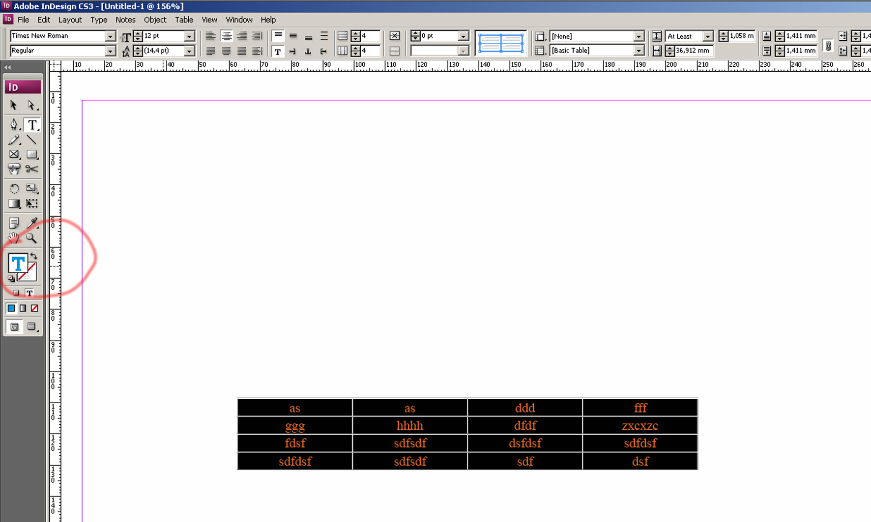

Вопрос по таблицам: нужно во всей таблице (во всех строках и столбцах) поменять цвет текста. Но при выделении таблицы цвет меняется на поле, а мне нужно у буков-цыфер. Отдельно каждую ячейку - это слишком трудоёмко. При обратном конвертировании таблицы в текс и окрашивании символов, а затем преобразовании в таблицу - слетают размеры ячеек - что очень не желательно, т.к. ячейки сторго определённого размера. Как быть?
Капец, ну и вопросики пошли. А если моск подключить?
