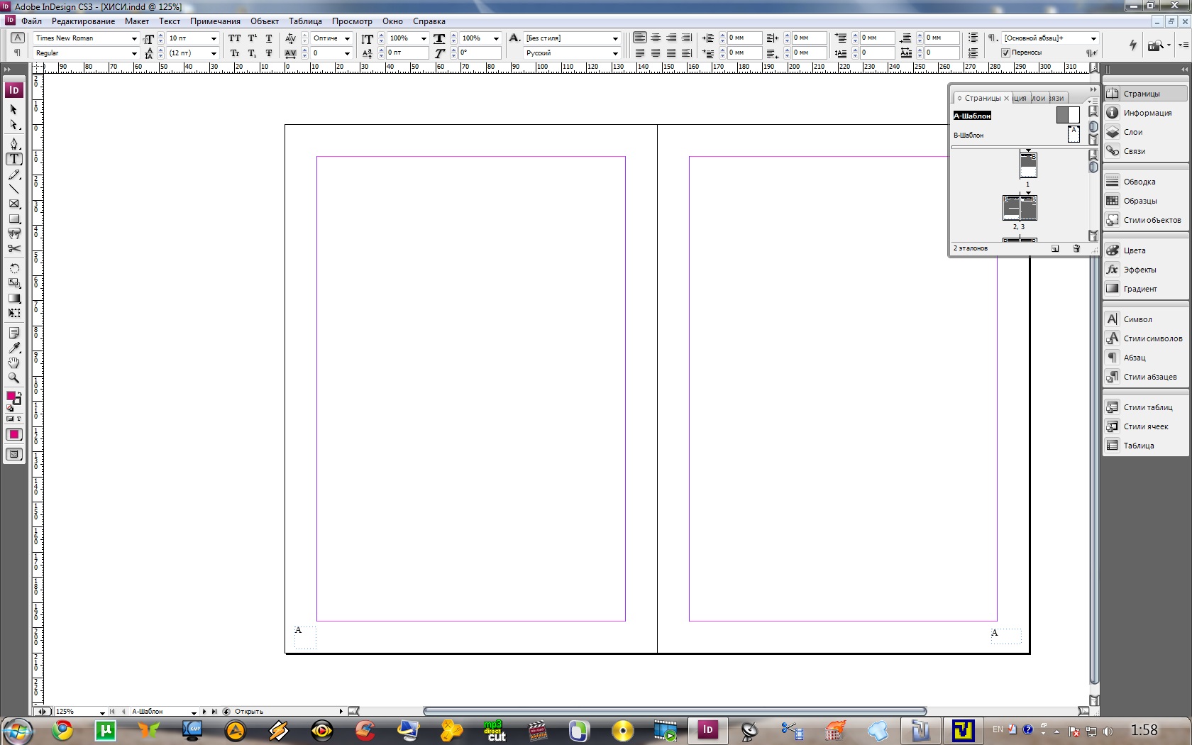

Документ должен быть разворотами, на левой и правой странице шаблона делаете фреймы с нумерацией, им и задаете нужное в "абзац"
Ответ: Всем кто пытается освоить Индюк с нуля. Вопросы из help'a постить здесь.

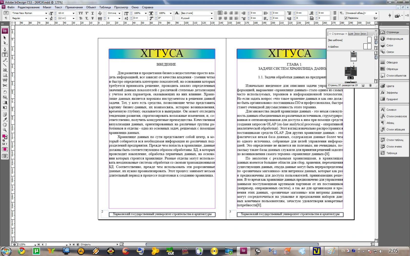

Как так может быть,когда делаю фрейм на левой странице шаблона,номера страниц присваиваются нормально всему документу,а когда на правом листе шаблона,то страницы вообще не присваиваются
покажите свой файл
на шаблоне B у вас одна страница, примените шаблон A и будет везде нумерация.
шапку с кислотным градиентом и надпись внизу тоже на шаблон A на обе страницы, B удалите, он не нужен
Спасибо большое!!!

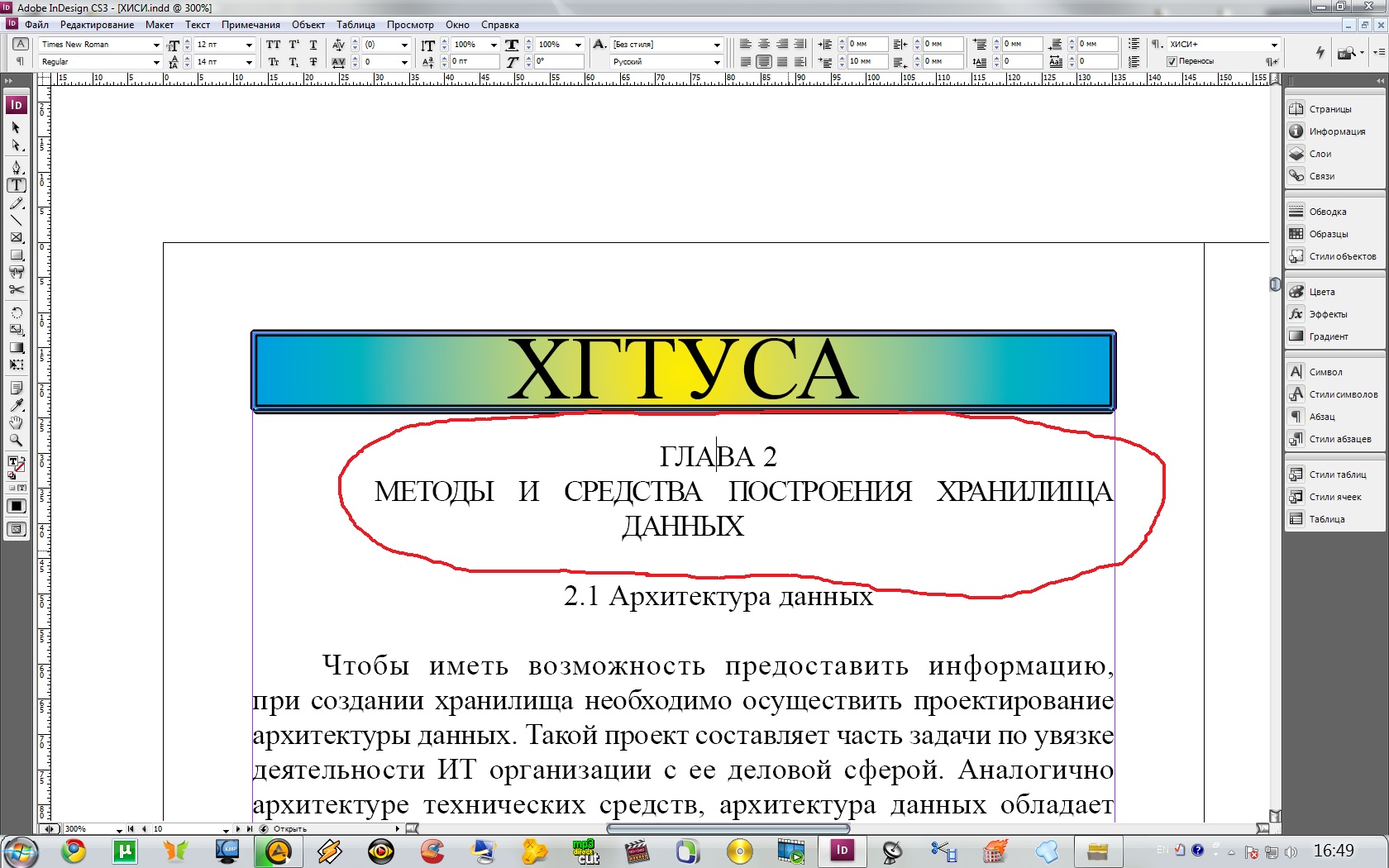

Ставлю выравнивание по центру,а получается такая фигня
отступ абзацный убери. вторая строка ведь нормално по центру идет? значит отступ. или тупо пробелы табуляции в начале строки
Не верстайте с выключенными непечатаемыми символами - сильно облегчает жизнь, когда всё видно.
На скриншоте ясно виден отсуп — 10 мм (не многовато ли, м?)
И стиль, для заголовка, не создан — ХАСИ+
Спасибо за советы! Это, скажем так, моя первая верстка
