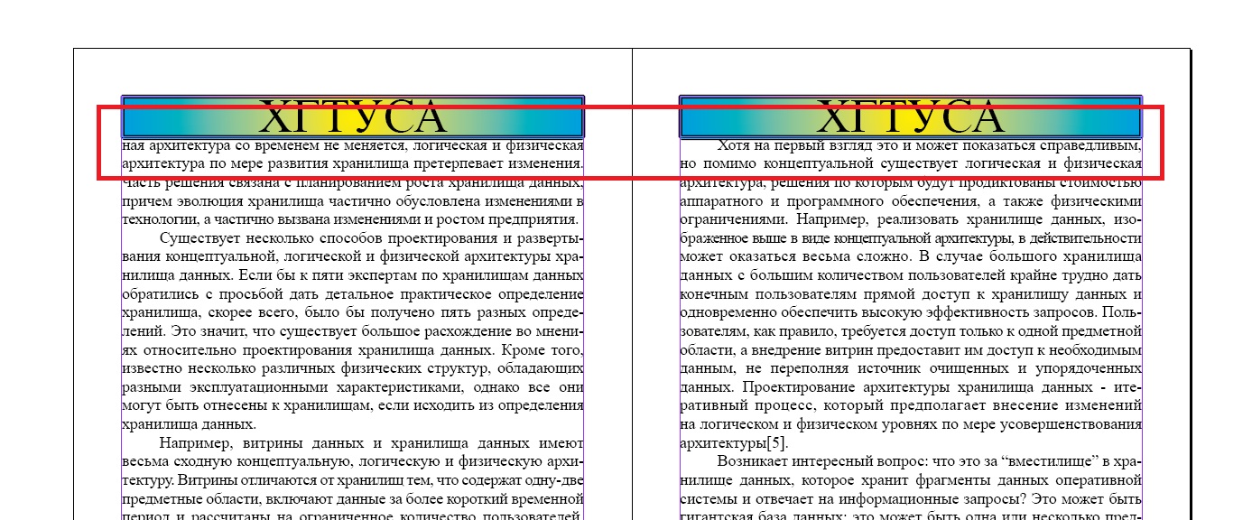

Подскажите пожалуйста как лучше сделать отступ между шапкой и текстом, что бы на всех страницах был одинаковый
    331.9 КБ · Просм.: 1 005
Ответ: Всем кто пытается освоить Индюк с нуля. Вопросы из help'a постить здесь.
мда... красота - страшная сила (с)...
"шапку" - на мастер...
старт текстового фрейма - ниже, с требуемым отступом
