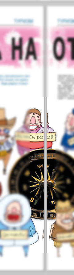

может кто-то сталкивался с тем когда при экспорте в пдф (индизайн цс2) изображения на полосе примыкающее к корешку частично дублируется на соседней полосе вопрос 2.jpg , хотя при верстке фото на соседнюю полосу не помещается. причем он не растягивает изображение а прямо дублирует его часть вопрос 1.jpg. я думаю что может быть какая-то проблема в установках при экспорте произошла или еще что-то но и в типографии тоже не могут разобраться как только не меняли там настройки результат один и тот же. поделитесь опытом или предположениями, пожалуйста
Ответ: Всем кто пытается освоить Индюк с нуля.
Partizanka
Если документ разворотами (facing pages), то выпуски (bleed) в корешке берутся с соседнего разворота, если мешает сделайте внутренний bleed равным нулю.
Обычно это не проблема, мешает как правило тем, кто спуски вручную делает.
И в Акробате включите "Show Art, Trim, & Bleed Boxes Displays any art, trim, or bleed boxes defined for a document."
http://help.adobe.com/en_US/Acrobat...ml#WS58a04a822e3e50102bd615109794195ff-7f82.w
Будет понятнее где кончается обрезанная страница.

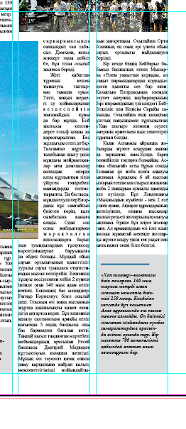

почему-то при спуске полос на полосе статья не отображается а виден только фрейм и красный плюсик.

Можете подробнее описать как и чем спуск делаете?

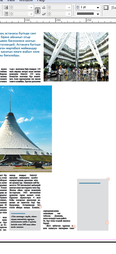

после выполнения спуска получается вот таквопрос 1.jpg а должно быть вот как вопрос 2.jpg
    255.6 КБ · Просм.: 863
    180.3 КБ · Просм.: 1 041
InBooklet, если я правильно помню, производит рекомпозицию "живой" публикации прямо в InDi - отсюда и проблемы...
