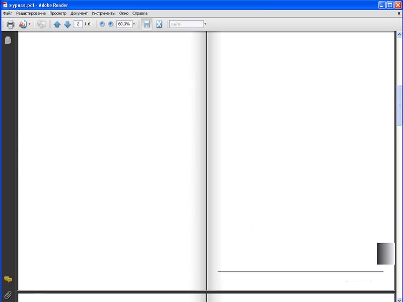

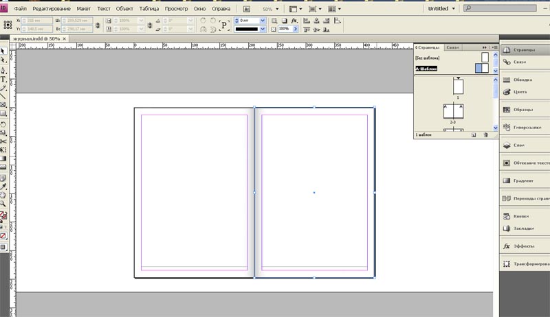

Здравствуйте! Подскажите пожалуйста что может быть такое: Что- либо устанавливаю в мастере страниц на развороте (на обоих страницах) в индизайне показывает все как сделал, как только импортирую в ПДФ и смотрю через акробат на развороте показывает только правую страницу а левая чистая, как буд то и ничего в нее не вставляли? Как это исправить?

Владимир91,
А скрин с Индизайна показывает пустые страницы... Кому верить?
Ответ: Всем кто пытается освоить Индюк (InDesign) с нуля. Вопросы из help'a постить здесь.
GeorgeS, В скрине индизайн там в нижнем колонтитуле линии провел до полей на обоих страницах (главное в индизе показывает все что вставляю, пишу и т.д.) а результат в ПДФ как видите показывет только правую страницу, левая абсолютна пустая и никак не могу найти причину почему.
Попробовал убрать фрейм с имитацией развернутого листа тогда все стало показывать, но мне он нужен полюбому!
Если всё в порядке, но всё равно не выводит в PDF, попробуйте проблемный файл облегчить (оставить пару страниц), сделать INX и выложить сюда (запаковав в ZIP).
Посмотрим, что там за беда.
P.S. То есть получается, что фрейм с градиентом как-то перекрывает линию?
Спасибо! разобрался, оказывается всего лишь картинка которая имитировала фон развернутого листа вышла немного за границы разварота и из за этого не показывала все что находится на странице! Еще раз спасибо за помощь!

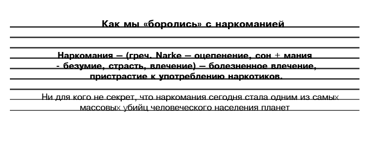

какие-то подчеркивания, которые не убираются и тд.
Покажите файл с подчеркиваниями и т.д.
Вставлять можно еще File - Place - показываете файл с форматированным текстом (doc, rtf), если нажать внизу Show import options, то можно будет настроить процесс.

Про подчеркивания при вставки.
