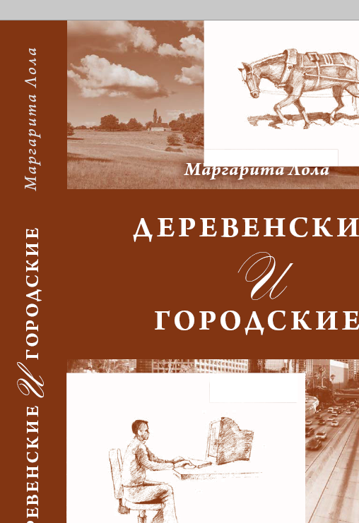

А уменя в pdf там где картинки по углам с компом и пахарем они стали не размытыми а в белых квадратах. И слова "роман" и "Маргарита лола" с какой-то белой тонкой рамкой стали.
Ответ: Всем кто пытается освоить Индюк с нуля.
Посмотрела на соседнем компе, он мощнее моего. Не вероятно!!! Всё на месте и всё как надо.
От чего это может быть так??? Что не хватает в моём компе? Подскажите.
Дома у меня такая же ерунда получается. Пожалуйста, научите, в чем дело!!...*(

Там Acrobat или Reader 8 или 9?
Я открыл уже в 7 и понял о чем вы.
Все, понял, версия ни при чем, в Акробате Edit - Preferences - Page display - Overprint preview - включить, в 9-м еще ниже в выпадающем списке Always.
В 7-м это я сам у себя отключил и забыл.

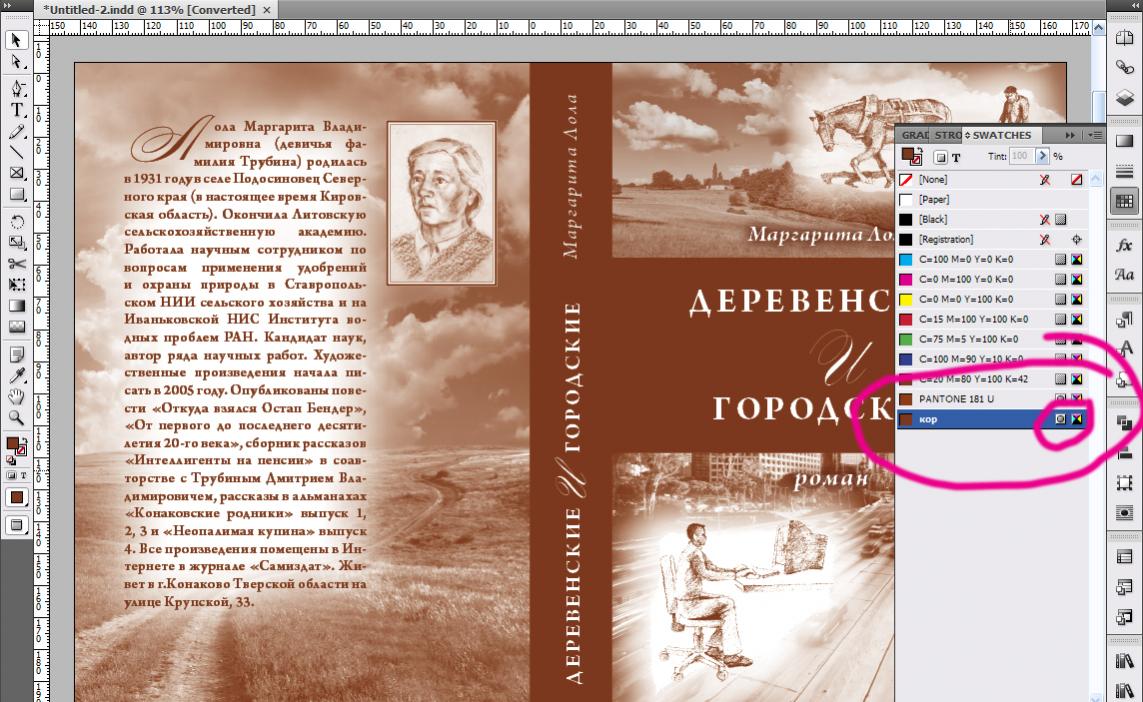

Milena_Ray,
А зачем у вас эти картинки покрашены пантоном со смешным названием "кор", а все остальное нет?

О!!! Благодарю!!! Всё красиво открылось!!! 'dans))'
Я и дома так сделаю.
Ура-а-а!!!!
А я-то парилась. Так ПДФы иногда делала, что если расскажу, смеятся даже (извиняюсь за выражение) чайники будут.

Milena_Ray,
У меня этот цвет не удаляется из палитры. Это уже не первый раз у меня такое с цветами. Как с ними быть? Как удалить?
Если есть импортированные ai или eps - в иллюстраторе убить из свочей
Так вот не убирается. И изменить его никак нельзя. Как будто заблокированный.

Не получилось. Не удаляется. Я, честно говоря, не совсем поняла как его удалить. Прошу прощения за безпросветную тупизну.
- это я об индизайне, и удалении ненужного цвета из палитры свочес -
Найти связанные файлы (link) с этим цветом и в них в Illustrator/Photoshop убрать/поменять этот пантон. Сохранить, обновить связи, и тогда уже можно будет удалить цвет "кор" в Swatches. Остальное у вас в PDF кстати CMYK, а на вид все должно быть одним пантоном.
