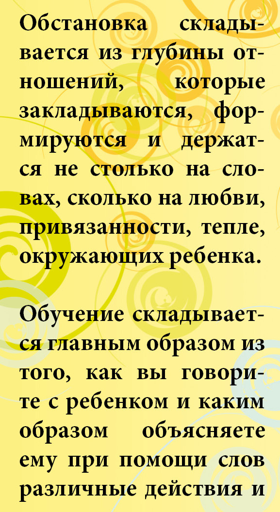

Всем добрый день! Подскажите пожалуйста такой момент. Текст верстается с выключкой по формату, но получается пробел между словами разный. Как сделать так чтобы все пробелы были одинаковые? (пример файла во вложении) Спасибо!

Ответ: Всем кто пытается освоить InDesign с нуля. Вопросы из help'a постить ТОЛЬКО здесь.
Включить перенос. Hyphenate в свойствах абзаца.
Проконтролировать настройки текста: Justification, Hiphenation, Language (для верной работы модуля переносов). "Умолчальные" параметры - для кириллицы - не айс. Руками может придётся подвигать, трекингом/шириной символов "поиграть" :). В общем, добиться приемлемого компромисса.
Некоторые места останутся (могут остаться) "кривыми" - к этому нужно быть морально готовым. :)
Все настройки переноса правильные, но ситуацию не меняет. Видимо действительно только вручную это можно убрать. Спасибо за ответы!
Слишком крупный кегль, для такой ширины колонки

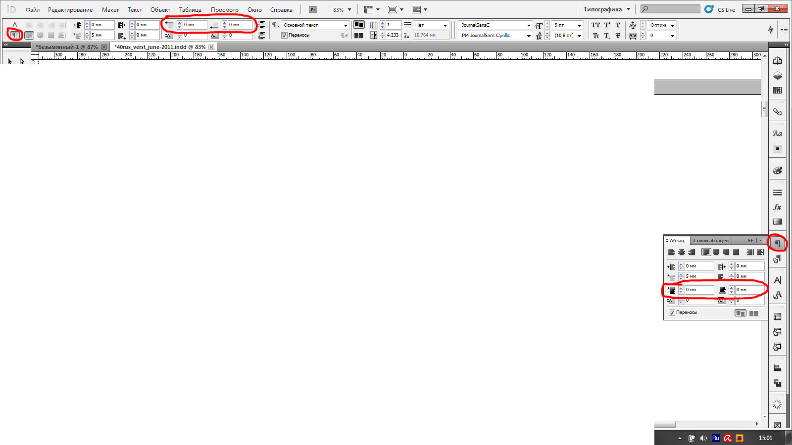

Ребята, подскажите пожалуйста, как уменьшить расстояние между абзацами в InDesign? Я уже минут 20 рабочего времени потратила на этот вопрос, и безрезультатно..В настройках - только увеличение

это как? в каких настройках смотрите?
    169.2 КБ · Просм.: 1 166

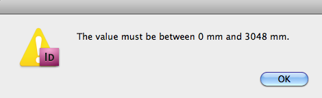

Спасибо большое за подсказки! Я пытаюсь уменьшить это расстояние. Но при вводе минусовых значений выскакивает это окошко. И хоть тресни... (
А зачем в минус уходить? 0 - в данном случае - минимально возможное значение (как и пишет сам InDesign).
а вы хотите, чтобы абзацы перекрывались?
