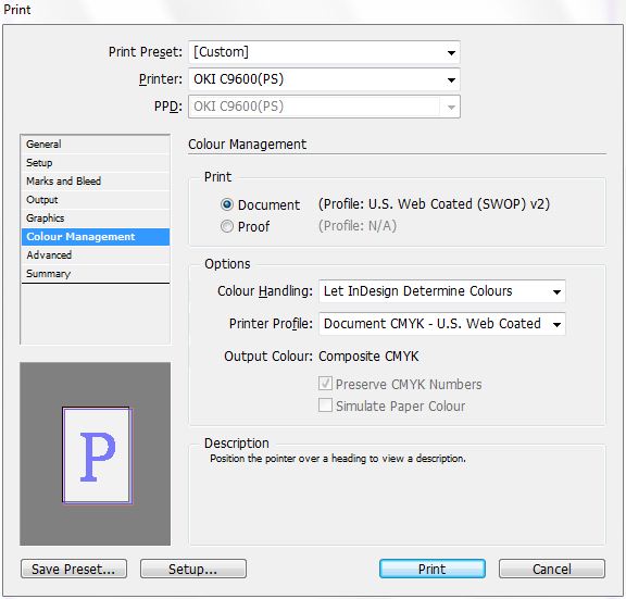

Коллеги, у меня, может быть, достаточно глупый вопрос, но всё же:
когда я отправляю печать документа на цветной лазерный принтер из InDesign напрямую, то получаю сочные цвета, близкие к экранным, а когда этот же документ экспортирую в PDF (пресет High Quality Print), то при печати этой pdf-ки цвета более приглушённые
в чём дело?
у меня iMac 27'', InDesign CS5
Ответ: Всем кто пытается освоить InDesign с нуля. Вопросы из help'a постить ТОЛЬКО здесь.
Дело в настройках цветопередачи. На рисунках мой (несомненно, тяжёлый :) ) случай... но всё же видно, что преобразования цвета при экспорте в PDF и при печати различны.
