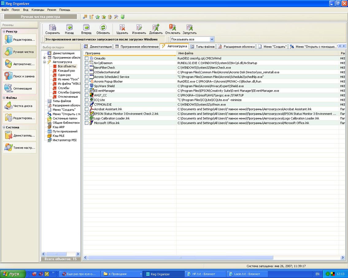

XP везде. Вот срин автозагрузки.
Я же говорю, глупый вопрос... Просто знакомый с 2003 сервером долго долбался, пока в свойствах видео не поставил полное аппаратное ускорение.

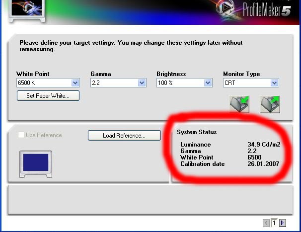

Вот инфа пред началом калибровки ПМ.

вот еще пришло в голову: а не может NVidia брать на себя часть функций по управлению цветом? У Вас в ее Контрол Панели (или как там она называется) не стоит ли каких цветовых настроек, типа "Профайл Рабочего стола" и т.п.? - на Атишной карточке я как-то с подобным встретился... ну, и снес контролпанель к едрене фене.
Ответ: Еще раз про eye-one match 3
Нет ничего такого нет, скрин автозагрузки там все описано, что подгружается в систему.
А не может грузиться как служба (соответственно, вне автозагрузки)? И еще: на всех компьютерах Nvidia?
