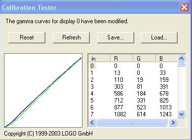

Посмотрите через Calibration loader (скачивается с сайта вместе с Profile Maker) как выглядят кривые калибровки, и если можно, выложите их здесь
Ответ: Еще раз про eye-one match 3
Gongofer сказал(а):
Кладу файлы взятые с замеров лося и HP.
Измерения вроде без особых проблем (кроме низкого L). Калибратор вроде в порядке.
Можно попробовать автокалибровку (этот ласи должен поддерживать это режим с i1Match 3.61, это в Адвансд-калибровке).

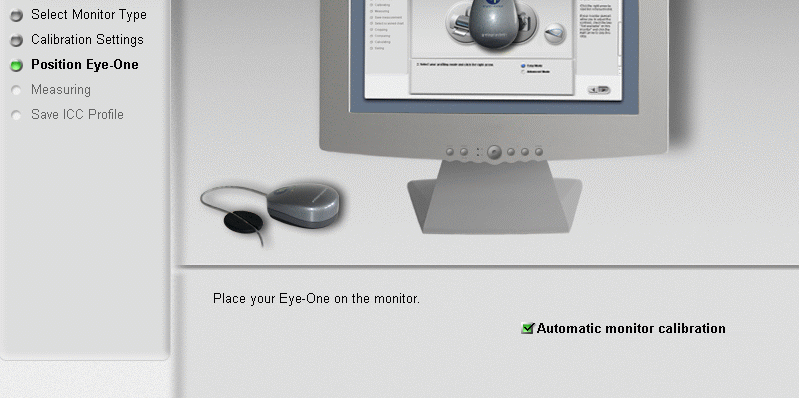

Попробую надыбать. Итак имеем автокалибровку в Адвансд-калибровке (рис. 1), так же калибровку с помощью ПМ (рис. 2). Общие ощущения краснит не так лихо, как в предыдущий раз, но цвета, яркость, контрастностность такие, что кажется что монитор просто сдох. Особенно яркость и красный цвет. Для наглядности злобный смайлик на этом форуме выглядит оранжевым, а остальные активно светятся изнутри. Это скрины лосевые. Причем горящие цвета в более легкой форме присутствуют у HP и Лыжи.
    188.9 КБ · Просм.: 1 041
    80.4 КБ · Просм.: 707
Да, похоже действительно сдох... Но т.к. дело с 2-мя мониторами одинаково, то уже на прибор подозрения падают...

Очень странные кривые... При столь сильной разнице между тагет и каррент светимостей белой точки, корректировка оказалась в том, что вместо 255 255 255 нужно на экран выдавать _меньшие_ величины...
(или это я оси X и Y перепутал?)
Странное в кривых только то, что они до 255 не доходят. А так нормальные кривые. Так и должно быть при калибровке - максимум что можно подкрутить крутится настройками монитора, а в ЛУТ видеокарты заносятся только небольшие поправки, компенсирующие то, чего не удалось докрутить в мониторе.
Теперь надо глянуть, какова раскладка настроек по пушкам, яркости и контрасту. Если какая-то из пушек на 100%, а две другие сильно меньше, яркость и контрастность тоже на полную, то скорее всего сдохла эта пушка. Скорее всего это красная пушка.
вот недохождение до 255 меня и смущает. Правильно ли я понимаю, что по оси X откладываются значения, подаваемые системой на видео-подсистему, а по оси Y - то, что из видео-подсистемы должно выдаваться на монитор? Если да, то я не понимаю, зачем при необходимости усиливать светимость, видео-подсистема корректировок уменьшает ее маскимум.

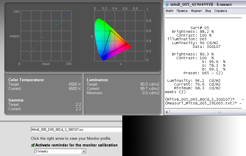

Мне кажется монитор был "заперт" той информацией, что при загрузке отправляет на LUT видеокарты Calibration Loader , что прописан в автозагрузке и совершает загрузку референсов с данными о линиаризации в LUT. Что-то наподобие Adob Gamma. У Eye-One Match 3 усть свой подобній загрузчик. Нужно всегда оставлять в папке автозагрузки только один из них, лишние от туда удаляя, и при єтом тот, что от программі с которой идёт дальнейшая калибровка монитора.
У меня возникла иная проблема, - это светлые тона максимального чёрного после загрузки. Точнее в RGB (если смотреть на растяжку, там глубокий чёрный, а после конвертирования в целевой полиграфический CMYK там виден тёмный серый, при обратной конвертации в RGB и копировании из буфера фрагмента такой первичной растяжки, до конвертирования RGB в CMYK видна явная ступенька, хоть и плавная в тенях. Хотя печать намного плотнее её. Мне удалось её убрать и улучшить характеристики профиля, путём последовательніх перекалибровок (Eye-One Match 3) через каждую сохранённую для автозагрузчика информацию для LUT от предыдущей калибровки и путём подбора оптимального значения светосилы не 100Сd/m2 а 90(устанавливаются в начале калибровки. у меня был ряд 80, 100 и 90Сd/m2 для каждой из калибровок последовательно), и дополнительно путём после калибровки чёрной точки снижения показателей яркости для первой и третьей из трёх калибровок (т.е. оптимальной до калибровки с выявлением по шкалам нокиатеста было значение 70%, от того после того как прибор выбрал 88% я вернул значение до 70%, от чего и получил отсутствие в тенях показаний для прибора по результату калибровки. во второй калибровке сделал стандартную процедуру и посмотрел хватает ли 100Сd/m2 для хорошо сведённых показаний во время кадибровки какждого из значений для RGB, потом, я третий раз перекалибровал, но уже приняв промежуточное значение яркости, между варианто второй и выставленной мной первой калибровки). Что вышло смотрите в прекреплённой привьюхе окончательного профиля. Если заинтерисует сброшу методику на почтовый ящик. До этого я калибровал используя не этот софт а PM5.0.3. и свои мишени с другим числом полей. при этом мишени для первичной линиаризации и вторичной характеризации - разные для ускорения процесса. Результат - сведение нескольких мониторов к неразлечимым на глаз отличиям, что позволяет работать 2м и 3м цветокорректорам над одним маитериалом, получая уже на мониоре картину близкую к печати.
В чёрно-белом клине, как раз уже нет ступеньки, хотя половина клина єто начальній RGB а вторая половина клина это конвертирование в СMYK и обратно в RGB, где в обычной калибровке всегда есть проблема, и она удаляется таким способом "последовательного приближения".
