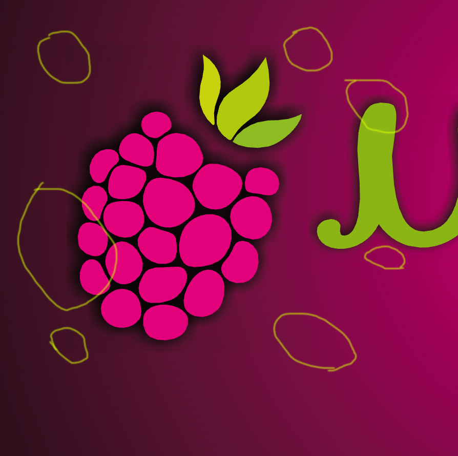

JAW, а отгатка то будет? интереснож
Ответ: Загадка от JAW
PDF 1.4 + PDFToolbox, не? :)
В иллюстраторе получается значительно лучше :) Без пропусков на контуре надлежащих букв и артефактов в изломах как у TRANTOR'а. Но JAW намекает что это автомат.
Негодяи :) Вот ведь время выбрал на переустановку с ХР на 7... Теперь не поспать... на голую систему все ставить!!! Интересно же)))
К сожалению не мог сегодня писать, на стационарном компе браузер с новым движком глючит, на работе работой завалило...
Мой во истину кошмарный PDF был получен по цепочке:
Экспорт из Корела в PDF 1.4
Трепинг, сплющивание прозрачностей в Акробате (PDF ToolBox, штатный плющатель),
Запись PostScript и обратный дистиллинг.
Накадило оно на последней стадии... В принципе, если бы не Сигна классик и работа по цепочке PDF-PDF, то можно было бы даже и не плющить.
Но кто ж его знает, кто как работает... Перестраховался.
Мораль то в общем простая: Если начинаются тараканы с невменяемыми прозрачностями, и ещё важнее металиками, то лучше отдавать на предпечатку или собственно Корел, или PDF 1.4 из него. Лучше последний (таки не все ещё купили 15-й Корел :) ) Только обязательно предупредите предпечатку куда отдаёте. !!!! ВНИМАНИЕ, ПРОЗРАЧНОСТИ !!!!
Если сомневаетесь, то лучше PDF 1.4 Его хоть разгрести как-то можно. Если это записать в 1.3, или PDF, то уже не вылечить.
Корел программа замечательная, но как и прочие, в том числе Адобовские не без странностей.
А со странностями нужно разбираться, а не хаять.
P.S. TRANTOR...
"Тараканы" вылезли после того, как я записал PS из акробата и отдистилил... Если оставаться в рамках 1.4, то нормально всё.
Да и эти тараканы (как всегда не нужно увеличивать в 100 раз :) )
Да... Кстати, вроде никто не заметил, что я неверно сделал трепинг.
Там бронзу поверх триады вроде класть нельзя.
Таки там вроде бронза впереди идти должна.
Но что делать... Автопилот, не подумал. На реальных этикетках это естественно обсуждается неоднократно.

Пробегала сегодня темка про растрирование линз кореле, задачка прежняя, выгнать pdf (версия x3) http://files.mail.ru/PB915I
Выгнал. И в чем проблема?
А приложить? В принципе как всегда проблем нет, но все зависит от настроек, к данному случаю можно пантон с прозрачностью добавить и будет веселее.
Выложил
