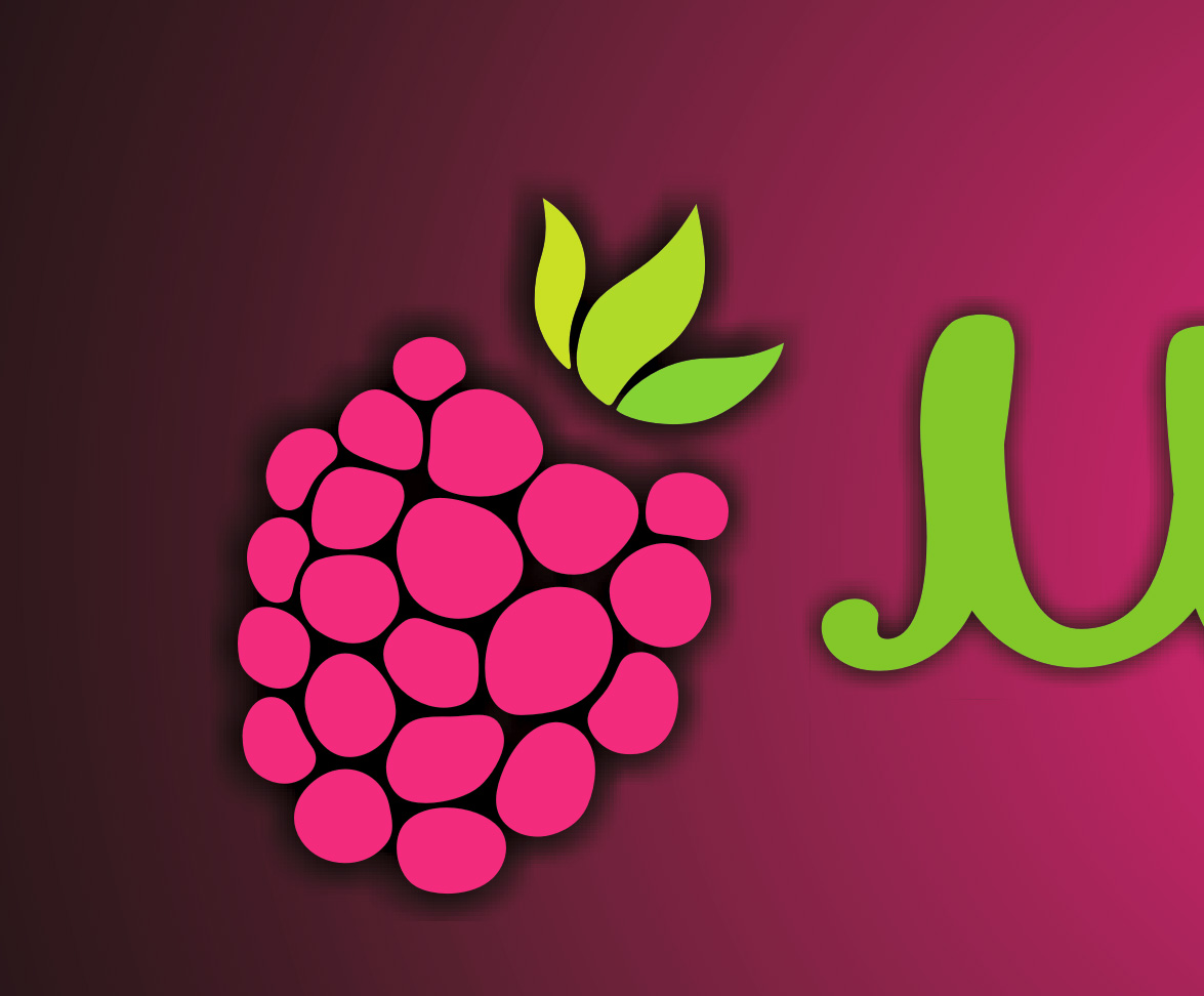

Если серьезно, то такие края в исходном файле, до растрирования эффекта (CorelDRAW 12)
Ответ: Загадка от JAW
В исходнике конечно есть небольшой клиппинг, в PDF ситуация намного усугубляется.
    121.8 КБ · Просм.: 831
А то, что у линзы и градиента C100M100Y100K100 - это специально, да?
Это специально для эстетов, и градиент сохранить и в печатный вид перевести. PDF с утра гляну, на свежую голову, хотя что-то мне подсказывает что без анального метода здесь не обошлось.
Как вариант отрастрировать вместе с фоном
Имелось ввиду эффекты с фоном, а не все сразу
