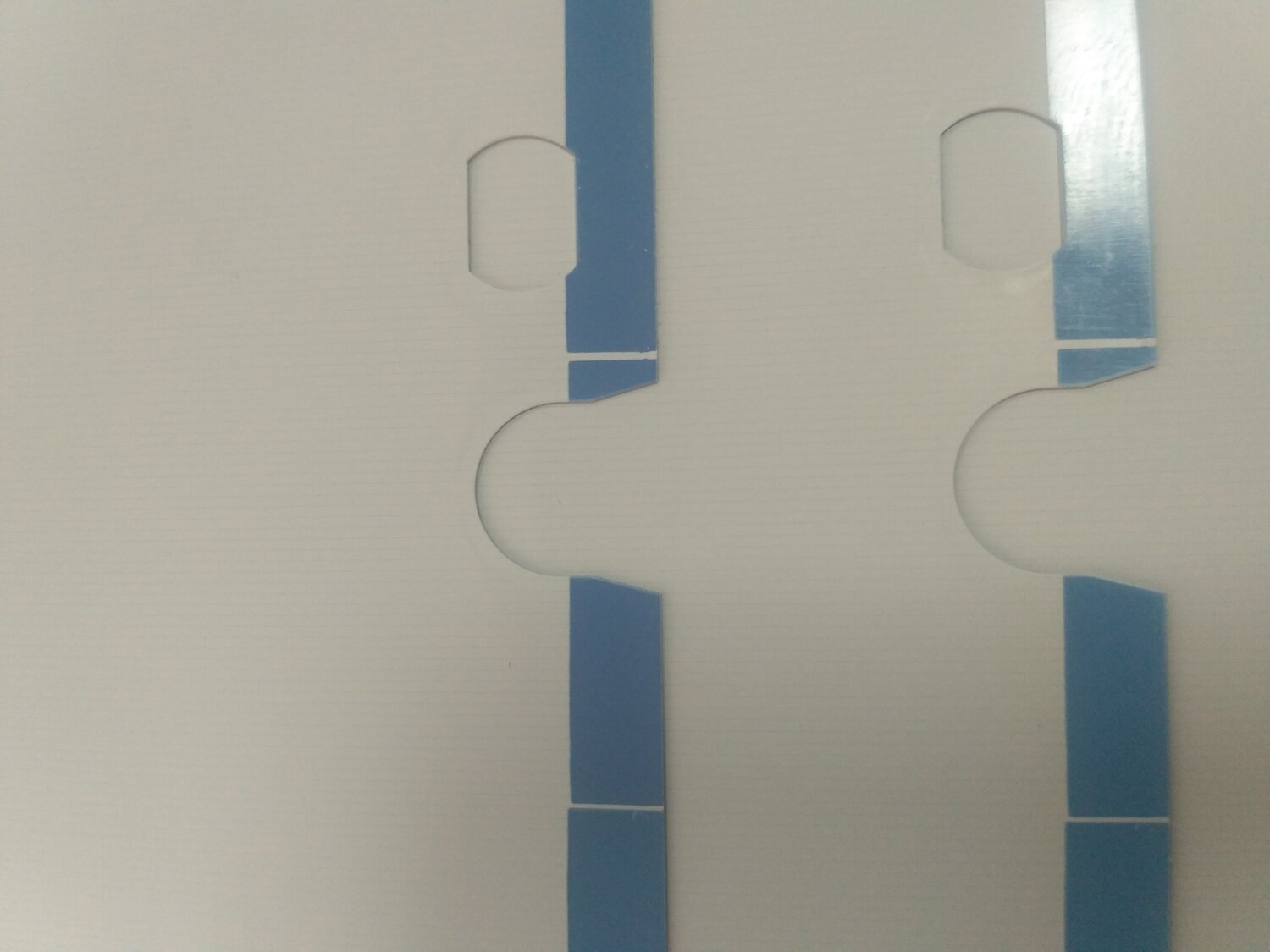

Доброго дня всем.
Может быть кто то сталкивался с этим? Отсылаю файл на СТР, он его нарезает и после проявки на пластине видны тоненькие полоски. С чем это может быть связано не понимаю. Причем пол дня работало все нормально. А затем на этикетке появились тонкие продольные полоски, как гильешная сетка.

Недопрояв/недосвет?

Да нет вроде. Тестовая пластина выходит с такими же полосками. Да и полоски ровненькие как будто их СТР специально делает. На з-х пластинах они все в одном и том же месте. 16 полосок на см.
7 743
Мощности диода возможно не хватает.
Либо обороты сбавьте, либо сервисник может выключить сбойный диод из работы.

А с проявкой как дела?
После того, как у нас появились такие полоски, нам пришлось поменять голову (одну из).
Если повышение мощности или чистка линзы не помогает, то это почти наверняка голова. Если сообщения от системы контроля головы не появилось, то диод может быть и не при чем. В одной конторе две головы так заполосили. С разницей в несколько лет.

Давайте заканчивайте сразу пугать человека головами. Может у него просто проявитель холодный/бедный, или фильтр в проявке забит.

Неплохо бы знать марку CTP, ширину белой полоски и периодичность(если она есть).
Там вроде бы тёмные полоски, тонкие, с периодом 0,6 мм.
Похоже кто-то недосвечивает.
ЗЫ Супрасеттер же.
7 743
16 полосок на см.
1/16, затем делим на 2,54. Если предположим что разрешение вывода 2540, то получается в голове 62,5 попугая. Что вобщем неплохо подходит под 64 диода в линейке.

Если у головы 64 луча, то это полоска между проходами головы. Для начала можно попробовать проявлять пластины посильнее. Если не помогает, звать сервис делать калибровку на пластины.

Супра А75 - голова одна, 64 канала.
Но. НИКТО не задал вопрос про: марку пластин, проявителя, проявку, режимы и прочие наводящие...
ибо... от марки пластин (технологии, к слову позитив / негатив) много зависит куда и как копать...
а может и пластины такие, что только замена поможет...
ТС требует решения уравнения из 10 неизвестных при 1 известном...

что все давно из полиграфии ушли и забыли / забили / запили на нее...
Полиграфия широкая и даже глубокая... Я в сортах синих пластин не разбираюсь.
Проявитель и режимы это все вторичное, можно как лекарство применять, но причин это не исправит. Из быстрой проверки только скорость барабана уменьшить.

Надо посмотреть на эти полосы в микроскоп. Если они четкие, то однозначно вылетел диод. Я сталкивался с тем, что система диагностики не реагировала на это. Связывайтесь с сервисом и они могут отключить диод даже в дистанционном режиме. Если диод вылетел, то велика вероятность, что посыпятся и другие.

А как устроена голова у гейделя? Там 64 лазера или лазер один и какой-то аналог GLV
