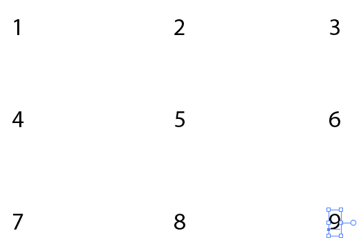

Подскажите, как его сразу использовать, чтобы на одном спуске сразу сделать несколько изделий с номерами, которые будут идти последовательно на листе. Как в Слиянии в Корел, например.
В примерах (которые я успел увидеть) используют AE, чтобы одиночные пронумерованные изделия потом спустить на лист.
7 743
Скорее всего раскидать данные в столбцы и раскидывать на лист единой записью.

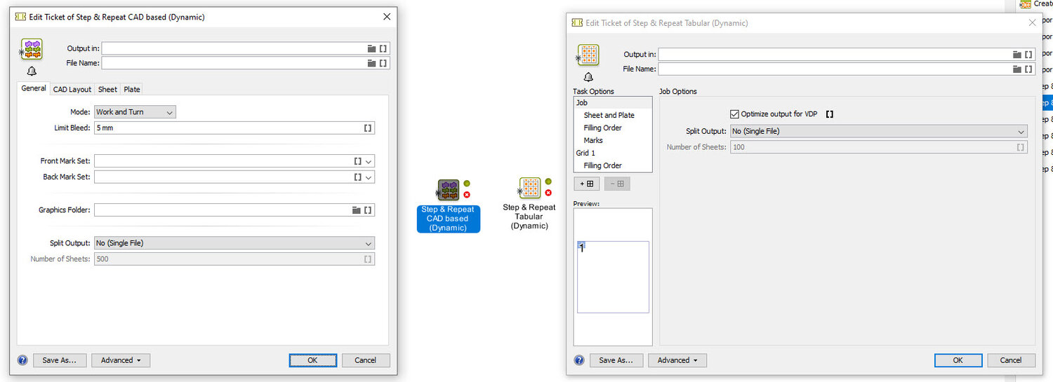

Создается PDF\VT файл, с помощью плагина Dynamic VDP, потом делать спуск тикетами Step & Repeat Tabular (Dynamic) или Step & Repeat CAD based, кому как удобно

тикеты - это тоже что-то из AE?

Спасибо, этого не имеется. Только плагин к Иллюстратору c Dynamic VDP

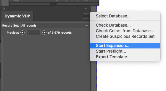

Сделать многостраничный PDF с помощью Start Expansion... (один макет) Заверстать спуск в Acrobat-е

Что такое Start Expansion? Зачем оно нужно для создания многостраничного pdf? Какое отношение это имеет к Dynamic VDP?
Ппоясните... не ппонял :)
Самое прямое, если пользовались Esko Dymamic VDP доложны знать, Start Expansion создает PDF многостраничный собственно с переменными данными. А Акробатом можно сделать спуск если больше нечем.

Не, не пользовался. Теперь ясно, что Start Expansion часть Esko Dymamic VDP.
