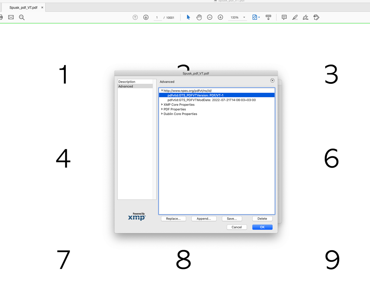

Esko AE способен делать Многостраничный PDF-VT и СПУСК оптимизированный под VDP, но он не будет PDF-VT
слой шаблона и данные сливаются в один слой, я проверил только что.
может RIP его как-то по другому будет понимать, я не уверен.
К сожалению, я не нашел возможность именно через АЕ делать большие PDF VT. Обычно, если база больше 10000, начинает делить на файлы порядка 5000 страниц. А если потом их мержить, пропадает vt-шность. Поэтому приходится делать через illustrator, ну и спуск, как и сказали, через АЕ

например вот спуск с переменными данными
10 000 странц, 90 000 цифирек.
PDF-VT
  • Spusk_pdf_VT.pdf
    10.9 МБ · Просм.: 152
У меня нет возможности проверить префлайтами или в реальных условиях на рипе, но косвенная проверка (редактирование элемента шаблона в акробате приводит к изменению элемента на всех полосах) показала, что при объединении 2 файлов с одним и тем же шаблоном с помощью cpdf шаблоны объединяются в один. То есть с мерджем через cpdf проблем нет...
